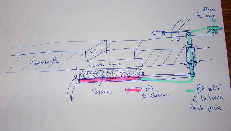

Je n'ai que peu de temps en ce moment pour finir mon cyclone, mais comme je vous ai promis une solution pour visualiser le contenu , la voila:
En fait, il s'agit de réaliser un essuie glace manuel avec une petite brosse qui viendrai nettoyer la vitre.
Mais j'entends un certain  S.....n qui va me dire "" et l’électricité statique..? ""
J'ai fais une recherche sur internet et je suis tombé sur une brosse en poil de carbone vendue pour éliminer l'ES.
Étant habitué à utiliser ce matériau en aéromodélisme, je pense qu'en collant le long de la brosse deux plats de carbone et en les reliant à un fil de cuivre lui même relié à la terre , ça devrait le faire.
Ayant un master en solid work manuel voici le schéma en 3D à plat..... tongue
[REALISATION] cyclone pour electroportatif - Page 4 Dscn2024
En complément, je mettrai bien un système qui permet de démarrer l'aspi en même temps que l'électroportatif raccordé.
Je crois que le sujet à été abordé sur le forum mais je ne sais plus où.. merci à celui qui le retrouve.....

C'est pas Philippe que tu devrais t'appeler, mais Tryphon.

Tu as raison pour la dépression interne du bidon, je ne vais garder que deux fixations pour éviter que le cône ne bascule pendant les transferts dans l'atelier. Je voulais m'assurer d'avoir une bonne étanchéité  car je pense que c'est une constante importante pour l’efficacité globale.
Par contre être comparé au Professeur Tournesol est bien vu..... lol! , mais je vais réaliser mon montage et j’espère prouver que mes délires seront fonctionnels. J'ai même pensé à inclure des leds entre le verre et le couvercle pour éviter d'avoir à éclairer le fond  grimm
Ayant de mauvaises nuits, il faut bien s'occuper l'esprit   siffle
