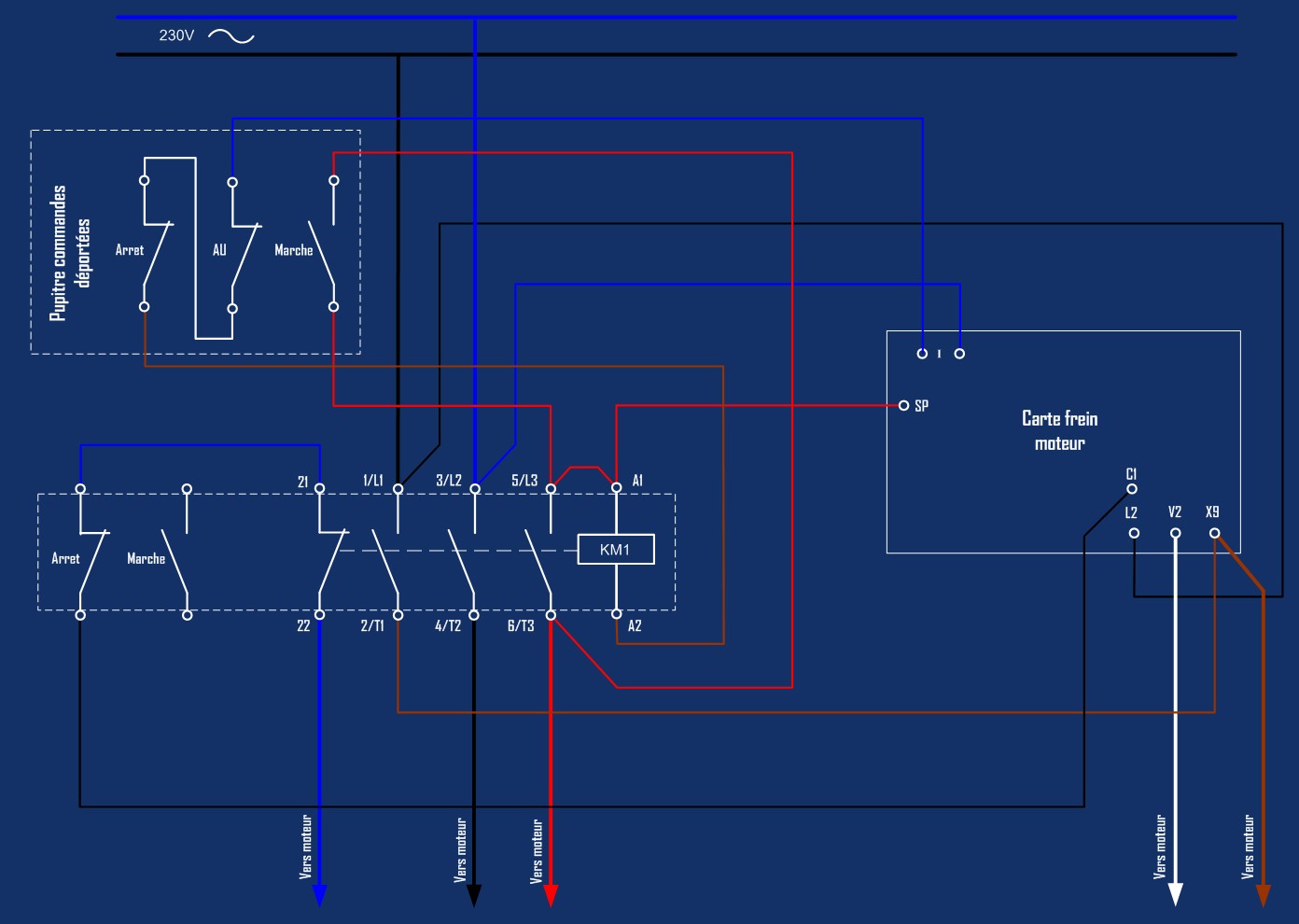

Maintenant que tout fonctionne parfaitement, Je vous propose ce petit récapitulatif.
Et bien sur, un grand merci à Bernard sans qui je n'aurais rien pu faire ! Et à qui j'ai emprunté une partie de ses écrits pour rédiger cette synthèse.
Finalement, le boitier n'est pas trop grand!
Le schéma de l’arrêt/marche déporté, pour le contacteur Klinger Born K700.
Rien de compliqué. On rallonge les deux fils rouges de gauche (voir photo ci dessous) que l'on branche sur le bouton poussoir marche (Normally Open). Pour le stop, on va déposer le fil bleu entre le A2 (bobine de l'électroaimant) et I de la carte électronique du frein (voir schéma page précédente). Il ne restera plus qu'à relier A2 et I au bouton poussoir arrêt (Normally Close). Si vous voulez rajouter comme je l'ai fait un arrêt d'urgence, vous le mettrez en série entre le BP stop et I.
A noter que vous pourrez mettre autant de boutons arrêt et marche que vous voudrez, a la condition de mettre les BP arrêts en séries, et les BP marches en parallèles.
Principe de câblage des BP marche (parallèle) et arrêt (série).
Nouveau câblage, pour M/A déportés.
L'Altivar...
Schneider préconise de blinder tous les câbles relier au convertisseur, c'est ce que j'ai fais, hormis pour le moteur et pour le voyant, je n'ai pas trouvé de câble...
branchement en 3C (commande à 3 fils)
Relier le +24V du bornier au BP NF "Arrêt" (fermé au repos), l'autre borne du BP arrêt relié à LI1 du bornier
Relier le +24V du bornier au BP NO "Marche" (ouvert au repos), l'autre borne du BP marche relié à LI2 du bornier
Note: Par commodité, j'ai utilisé 2 X 2 fils.
Si vous utilisez un câble à trois conducteurs, vous relierez les BP marche et arrêt (fil brun en pointillé).
Pour le potentiomètre, souder 3 fils au potard, vue de dessus, bouton vers soi, cosses "en bas", pour augmenter la vitesse en sens horaire (rotation à droite), cosse de gauche reliée à "com", la cosse du milieu reliée à "Al1" et la cosse de droite (butée à droite sens horaire) reliée à +5V.
Le voyant (24V) est câblé comme suit: Branchez le +24V a la borne X1 du voyant, et le X2 sur le R1A de l'ATV . Vous devrez également ponter R1C et COM (fil noir)

Et si je n'ai rien oublié, ça doit marcher!
Notez enfin, que n'ai pas mis de voyant pour la marche de la R/D, je n'ai pas juger nécessaire de le faire!
A suivre...

J'ai débuté le câblage de la partie Arduino, mais il me faudrait quelques renseignements. Wyldix, quand tu sera dispo, j'aurais quelques question à te poser...

Super! Je suis sans problème disponible pour les questions. J'ai aussi pratiquement terminé le programme donc le timing sera parfait.

diomedea a écrit:J'ai débuté le câblage de la partie Arduino, mais il me faudrait quelques renseignements. Wyldix, quand tu sera dispo, j'aurais quelques question à te poser...
