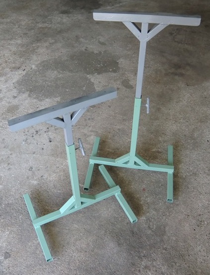

Message  dia Lun 25 Mar 2013 - 21:53
Salut tout le monde,
Voici la suite en peinture et en image Smile
Je ne change pas les bonnes habitudes, je garde le vert que j'aime bien pour la base :
[Réalisation] Servante à rouleaux... à base de roulettes ! - Page 2 Cimg3812
Et comme je n'avais pas de peinture blanche pour métaux, je suis parti sur un gris :
[Réalisation] Servante à rouleaux... à base de roulettes ! - Page 2 Cimg3813
Et voilà une paire de servante :
[Réalisation] Servante à rouleaux... à base de roulettes ! - Page 2 Cimg3814
J'ai choisi d'utiliser des tampons sous les pieds :
[Réalisation] Servante à rouleaux... à base de roulettes ! - Page 2 Cimg3815
Voilà pour ce soir Smile

Message  jb53 Mar 26 Mar 2013 - 6:33
Bonjour Dia et tous les autres,
le problème des servantes c'est qu'il faut un sol bien plat pour pouvoir les utiliser correctement, dans mon atelier c'est mission impossible à moins de perdre une temps fou à caler chaque servante scratch
Je préfère les solidariser à la machine comme çà pas de problème de réglage et je peux déplacer mes machines dans l'atelier sans rien dérégler cheers

Message  niaproun Mar 26 Mar 2013 - 10:02
Afin de minimiser (annuler?) les problèmes de sol mes servantes ont trois pieds, et comme depuis très très longtemps par trois point il passe toujours un plan, aucun soucis de placement.
De plus, j'utilise du tube rond pour le support ce qui me permets d'orienter le rouleau bien en face de la sortie de table.

Message  bricoleux Mar 26 Mar 2013 - 10:14
Bonjour Niaproun,
c'est vrai qu'avec 3 points de contact, tu 'as jamais un pied en l'air.
mais si ton plan n'est pas horizontal, ton tube porte rouleau n'est pas vertical, et - à moins que son inclinaison soit justement dans l'axe de ton outil - le rouleau ne sera pas non plus horizontal, avec les inconvénients que nous connaissons.
donc, 3 ou 4 pieds, pour moi il faut quand même caler horizontal !

[Réalisation] Servante à rouleaux... à base de roulettes ! - Page 2 Empty Re: [Réalisation] Servante à rouleaux... à base de roulettes !
Message  bricoleux Mar 26 Mar 2013 - 10:22
je ne parlais pas du risque de voir ta servante tomber !
mais que si le tube n'est pas vertical, le rouleau n'est pas horizontal.
à moins que tu n'aies un réglage de son angle ?
B.

Message  niaproun Mar 26 Mar 2013 - 10:32
bricoleux a écrit:je ne parlais pas du risque de voir ta servante tomber !
B.
Ah oui le haut du support est en V et une branche est boulonnée,réglable par un trou oblong d'environ 2cm et ça permet de ratrapper un peu, mais comme je disais je n'ai quand même pas besoin d'une grande amplitude.
C'est à ça que pensais en parlant de dahut, rattrapage "latéral" car dans le sens du déplacement de la piéce à la rabo-degau le dessus du rouleau est toujours bon même si pas parfaitement monté sur un pivot vertical
Par contre la contrainte est qu'une fois réglé il doit rester à ce point. Déplacement égale reréglage

Message  dia Mar 26 Mar 2013 - 19:53
Evidemment l'équilibre est important, 3 pieds facilitent la stabilité, j'en ai fait 4 pour facilité de réalisation et d'empiliement.
En revanche, je ne comprends pas bien ce qui clocherait avec un pied incliné scratch
Ma première idée était de faire des servantes pliables, elle avaient donc un pied incliné, mais ça n'empêche pas d'avoir un rouleau horizontal.

Message  dia Mar 26 Mar 2013 - 21:01
Oui justement Niaproun, dans l'exemple, le pied est bien incliné et le rouleau reste horizontal, il me semble que vous parliez précédemment du fait que si un pied est incliné le rouleau n'est pas forcement horizontal, pour moi seul le sol doit avoir une influence sur l'horizontalité des rouleaux.

Message  niaproun Mar 26 Mar 2013 - 22:17
dia a écrit:Re,
je vais essayer d'expliquer car je ne peux faire de photo ces deux servantes sont sur mon atelier de campagne (300 km d'ici)
par rapport au plan de la table de sortie de la dégau le sol ou je pose la servante peux ne pas être dans un plan parallele, avec trois pieds la servante est stable, si le montant vertical est ênché vers la machine ou à l'opposé de la machine mais dans l'axe de travail, aucun souci. Par contre il faut que le dessus du rouleau soit dans le plan de la table de sortie.donc penché nià droite ni à gauche.
J'ai fait le support du rouleau avec du T 25x25 (piquet de jardin de récup), les ropuleaux viennent d'un convoyeur et font 50cm.
Un morceau de T de 52-53cm avec à chaque bout, dessus, un morceau de plat percé d'un trou pour l'axe du rouleau.
Au dessous, sur l'aile verticale du T deux petits plats avec un trou ( 8 )à chaque bout
Un deuxième T même longueur avec deux plats avec trou ( 8 )à chaque bout mais comme ceux du dessous, qui lui est soudé sur le montant central
Un coté est boulonné et de l'autre le trou du fer du dessous est de 8x20. Cela me permet de rattraper un léger défaut de parallelisme.
Je met une régle sur la table, je monte le rouleau jusqu' a ce que son coté le plus haut soit au niveau de la table, je mets la régle sur le coté large et le régle le rouleau pour que celui ci soit paralléle.
C'est pas très beau, un peu lourd, mais le rouleau est paralléle quel que soit l'état du sol et ce réglage n'est valable que pour cet endroit, si je bouge la servante je dois rerégler.

Message  dia Dim 7 Avr 2013 - 19:31
Bonjour, voici la suite et la fin Smile
Avant les photos globales, un zoom sur de petits détails. J'ai voulu me faire plusieurs repères sur la partie mobile pour permettre un réglage rapide dans les deux utilisations principales, j'ai donc tracé une ligne pour la hauteur des tables de dégau et une autre pour la table de scie radiale. De même, j'ai voulu avoir un repère qui indique qu'on est à la hauteur maximale.
[Réalisation] Servante à rouleaux... à base de roulettes ! - Page 2 Cimg3910
On le voit la peinture est usée, j'ai pris les photos après les tests, et on peut difficilement éviter les frottements.
La partie basse est peinte sur 8cm, la vis de serrage étant placée à 5cm du haut de la base, dès que ce repère apparaît il reste 3cm sous la vis de serrage pour bloquer la servante.
[Réalisation] Servante à rouleaux... à base de roulettes ! - Page 2 Cimg3821
Pour finir deux petites photos en mode roulettes et en mode tréteaux :
[Réalisation] Servante à rouleaux... à base de roulettes ! - Page 2 Cimg3911
[Réalisation] Servante à rouleaux... à base de roulettes ! - Page 2 Cimg3912
Messages : 2065
Points : 4068
Localisation : Indre et Loire
Message  Antoine Dim 7 Avr 2013 - 20:45
Bonne idées les traits pour le réglage rapide ! Je vais faire pareil pour les miennes Very Happy
Par contre, à ta place j'aurais tourné la tête à roulettes d'un 1/4 de tour. l'empattement étant plus large dans ce sens, ça devrait être plus stable quand tu passe une planche dessus. Mais tu as peut-être mis les têtes comme ça pour le rangement?
D'ailleurs pour le rangement, les H des bases se chevauches bien ?

Message  dia Dim 7 Avr 2013 - 21:54
Salut Antoine,
La base est presque carrée (40x45cm de mémoire) mais tu as raison, je peux aisément tourner les roulettes d'1/4 de tour pour augmenter la stabilité.
Mais comme tu l'as remarqué c'est pour le rangement que les roulettes sont disposées ainsi. Les deux servantes se chevauchent bien, à refaire, je ferait peut-être une servante moins large que l'autre pour que les deux pieds de l'une passent totalement sous la barre transversale de l'autre se sera plus aisé pour le rangement, mais c'est du chipotage car ça marche très bien comme ça (je ferais une photo).
