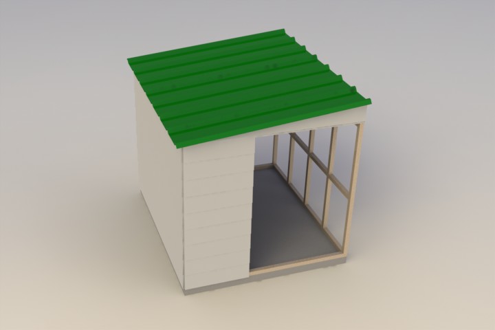

Ça me fait penser à un abris de jardin que j'avais dessiné il y a quelques temps :
[projet] abris jardin - Page 3 110
En tout cas, ton projet avance, j'ai hâte de voir le début des travaux !

Bon, pour faire simple, des pannes de 3.7 de portée en 6x16 ou 6x17 devraient aller si j'ai bien compris, mais faut que je gère le déversement.
Concernant la fixation de ces pannes: un sabot à chaque bout est il suffisant ]
Tout à fait. Si il y a des chevrons perpendiculaires aux pannes pour fixer les toles de couverture, aucun souci, tout est solidarisé. Je présume que ton abri n'est pas dans une zone
sujette aux cyclones Very Happy
Je précise que je ne suis ni ingénieur ni toiturier ni charpentier tongue
Messages : 2360
Points : 3125
[projet] abris jardin - Page 3 Empty Re: [projet] abris jardin
Message  hhhve Mar 26 Mar 2013 - 20:44
Arf...pas glop l'abris cassé...bon courage à vous...
jcl a écrit:Tout à fait. Si il y a des chevrons perpendiculaires aux pannes pour fixer les toles de couverture, aucun souci, tout est solidarisé.
Ok, donc pour résumer :
-soit des pannes dans le sens de la pente (= rampantes, c'est ça le bon terme?) et chevrons perpendiculaires pour fixer les tôles,
-soit des pannes perpendiculaires à la pente mais avec des entretoises en alternance.
Le tout avec des pannes de 6x16 en 3.7m, fixées par des sabots aux 2 bouts, et sans support intermédiaire.
Je vais essayer aussi de creuser les calculs de bricoleux...parce que je n'ai rien compris pour le moment...mais ça viendra ! J'ai retenu la conclusion...
Merci à tous !
