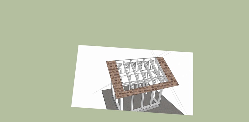

Je vais construire pour ma compagne un abris de jardin qui servira au départ comme poulailler.
Je compte faire quelque chose qui durera dans le temps et esthétique.
J'aimerais avoir votre avis au sujet de la structure du toit.
A savoir, toute la structure de l'abris est fait en madrier de 15*4 cm en sapin.
Le recouvrement se fera via des tuiles en terre cuite.
Voici qq photos:
![Abris de jardin - poulailler: Questions, conception et mise en oeuvre 0110](https://i.servimg.com/u/f11/19/76/87/54/0110.jpg)
![Abris de jardin - poulailler: Questions, conception et mise en oeuvre 0210](https://i.servimg.com/u/f11/19/76/87/54/0210.jpg)
![Abris de jardin - poulailler: Questions, conception et mise en oeuvre 0310](https://i.servimg.com/u/f11/19/76/87/54/0310.jpg)
L'abris fait 2.5m par 2m, le latage pour les tuiles n'est évidemment pas sur les photos.
Qu'en pensez-vous? Assez solide?
J'habite en Belgique, notre climat est certe pluvieux mais les ouragans sont rares...

Salut oze
C'est sur qu'avec des madriers de 15x4 cm pour un abri de 2x2,5 m ça ne risque pas de s'envoler!!! J'ai fait le mien 2,50x2,50 m avec des chevrons de 7,5x4,5 cm revètus de voliges de 12 m/m posées a clins, ça fait douze ans qu'il est debout, je suis en Bretagne et ici quand ça souffle ça ne sent pas le renfermé !!!

une peut d'accord avec Vénète56 je trouve les sections surdimensionnées, tu perd un peut en surface intérieur.
quelle est la hauteur de la construction ? (ton style de charpente de toit te fait perdre en hauteur amha).

Sur la couverture, j'augmenterais bien le débord :
-il protège les pieds et les murs de ton chalet

@ oliver: bonne idée sur le mien le débord est de 30 cm c'est un peu juste 40 ce serait mieux

Tu peux aussi le modifier après coup.
Mais c'est vrai que si on prend en exemple les chalets alpins, les débords sont là pour protéger la structure bois.
BOn ok, il y a la neige en plus, mais bon, la pluie c'set pas terrible non plus pour le bois... .

Merci pour vos avis!
Je vais revoir à la baisse les tailles des composants. J'ai la fâcheuse tendance à exagérer...
En ce qui concerne les debords, je comptais effectivement en faire.
Je reviendrai vers vous avec les nouveau plan dès que possible

Revoir à la baisse les sections et la disposition, ton plan de départ conviendrai pour un bâtiment 3-4 fois plus grd. J'ai moi aussi tendance à faire du "trop" solide mais la tu m'as battu lol

+1 sur les avis ci dessus pour la section et le débord
regarde aussi l'angle de ton toit je pense que 30° est un bon compromis , avec un débord entre 40 et 50 cm ça protège bien , et la hauteur la plus basse de ton toit doit être un tantinet + haut que toi si tu ne veut pas te foutre la tête dedans a chaque passage et avec un angle a 30° cela ne sera pas non plus un IGH
