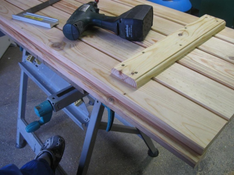

Pour la suite de la réalisation, voila aujourd’hui la pose des renforts (écharpes).
Avant la fixation, j’ai commencé par mettre les volets à la cote finale. Je me suis rendu compte que mes serre-joints de mon rail Wolfcraft étaient à la même cote que le rail du chariot de la combinée, cela me rendra service et m'évitera d'en fabriquer :
[réalisation] volets en bois - Page 2 Img_5747
Puis recoupe également des écharpes que j’avais laisser en grande longeur :
[réalisation] volets en bois - Page 2 Img_5748
Avec le par-éclat, que je ne pouvais pas me servir de la butée intégrée au guide. Je me suis aperçu que je pouvais fixer un bois sur la butée pour allonger celle-ci, décidément on en apprend tous les jours !
[réalisation] volets en bois - Page 2 Img_5749
Les renforts ne font pas la largeur du volet, de manière à laisser de la place aux systèmes de fermeture.
Rien de bien sorcier, les bois seront fixés par vissage avec des visses de 40 (épaisseur totale 42mm) !
[réalisation] volets en bois - Page 2 Img_5746.
Il faut également fixer un bois sur un volet qui couvre le deuxième à la fermeture (je connais pas le nom !), ces bois de 4.5 cm de largeur on été usiner en mêm temps que le reste, mais je n’en avez pas parlé avant :
[réalisation] volets en bois - Page 2 Img_5750
Voila donc le résultat, coté pile :
[réalisation] volets en bois - Page 2 Img_5751
Et coté face :
[réalisation] volets en bois - Page 2 Img_5752
Il ne reste plus qu’a appliquer la lasure sur les volets, poncer et peindre les pentures et systèmes de fermeture, et pour finir tout assemblé !
A suivre…

La partie de bois qui recouvre les deux vantaux s'appelle un couvre-joint tout simplement. Bien tes volets. Sur tes barres, tu devrais mettre 3 vis en quinconce.
Sinon, ils sont très bien réussi tes volets.
Félicitations
Bonne lasure et à bientôt
Gilles

Ou un battement
http://www.avenue-du-bois.fr/battement-volet-douglas-28-x-50-x-2500.html
http://www.weldom.fr/weldom/battement-volet-240x48-ep22-sapin-nord-bois-usine-divers.html
Gilles
Merci Gilles pour la préscision. (merci egalement à Niaproum)
Par contre je comprends pas ce que tu veux dire par 3 vis en quinconce? j'ai l'impression que c'est ce que j'ai fait: 2 vis chaque bout, et 1 par lame une fois en haut, une fois en bas.
Pour la lasure elle est déja faite, il y a même un volet qui est déja posé, mais je n'ai pas fait de photos du premier assemblage. Je ferais ca demain quand le 2ème jeu de penture sera sec.
Bonsoir Olivier,
Ce que je veux dire par là c'est que j'en mettrais 1 en haut et 2 en bas et puis 2 en haut et 1 en bas.
Beau travail comme d'habitude. Combien de couches de lasure comptes tu passer?
Petite question: Quelle peinture mets tu sur les bandes (queue de carpe)? Tu les as fabriqué toi même?
A bientôt
Gilles

@Gilou : en fait tu mettrais 3 vis par lames ? ca fait peut être un peut beaucoup non ? j’en ajouterais si le besoin s’en fait sentir.
J’ai mis 2 couches de lasure, comme préconisé sur le pot.
J’ai repris les pentures des anciens volets, et j’y ai appliqué de la peinture noire spéciale ferronnerie, V33 je crois.

Tu ne fais pas d'écharpe en Z, il y a une raison particulière à ça ?

Comme ils sont à l'étage et qu'on voit une alarme , tu as pu te contenter de vis normales pour les pentures, j'ai du mettre des indévissables What a Face

@ niaproum: pour les vis indevisables, j y ai pensé, mais ce qui me pose probleme, cest que l on peut plus y toucher! Tu vas me dire, c est le but.
@ dia: je n ai pas fait de Z car les volets existants etait fait de cette maniere. De plus les tiges filetees assurent la rigidité.

Olivier, je pense que Niaproum, en écrivant vis indévissables, pensait à des vis sans empreintes extérieur, donc impossible de dévisser le volet fermé.
Bien réussi tes volets, cela me rappel les miens.
Si je ne me trompe, tu n' as pas fait de "goutte d' eau" (une pente) sur les traverses mais un quart de rond en guise?
Gérald.

J avais bien compris pour les vis indevisables, mais si je ne me trompe pas, ils sont débouchants pour etres visés. Je ne voulais pas de ca, autant mettre des boulons poeliers.
Pour la goutte d'eau, j'ai aussi fait comme les existants.

Bravo pour cette réalisation et aussi pour les explications nombreuses et très illustrées : j'ai tout lu, et j'ai déjà beaucoup appris.
Je suis très débutant, mais j'essaie de réaliser moi-même mes volets de portes-fenêtres.
J'ai quelques questions pour le perçage des trous pour les tiges filetées :
• Qu'est-ce qui tient l'outil ? Une perceuse à colonne ?
• Qu'est-ce qui tient la lame de volet ?
• Comment positionnez-vous l'un par rapport à l'autre pour que le trou soit bien droit, et au bon endroit ?
Les perceuses à colonnes dont je dispose n'ont un débattement que de 80mm au mieux, alors que mes lames de de volet font 90mm, hors languette : il faut que je change d'outil ?
Merci de vos réponses,
Juetce
juetce
juetce
Messages : 1
Points : 3
[réalisation] volets en bois - Page 2 Empty Re: [réalisation] volets en bois
Message  dudu Lun 15 Sep 2014 - 19:04
Bonjour Juetce
Merci pour les compliments
Pour répondre a tes questions:
- comme dis plus haut, le me suis servi des mèches de mes bedannes carré (utilisation non conventionnelle), et donc de ma mortaiseuse.
- la lames de volet est tenue par des serres joints sur le guide perpendiculaire de la mortaiseuse, le volet est donc bien a la verticale.
- pour que les trous soient bien en face sur les différentes lames, j'ai mis des butées de longueur pour percé au même endroit sur les différentes lames.
concernant ta perceuse a colonne, je ne peux pas répondre, ne la connaissant pas, mais tu doit bien pouvoir baisser la table?
