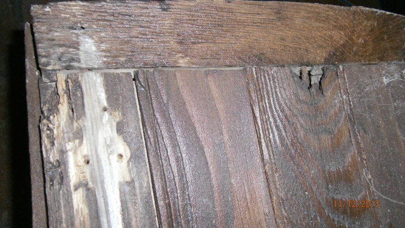

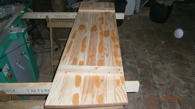

aujourd'hui, démontage des anciennes pentures et quincaillerie pour un bon décapage à la brosse métallique sur la meuleuse.
Ensuite, enduisage de pâte à bois sur les parties abîmées et il en a pas mal, entre les fissures, les nœuds abîmées et les petits éclats dus au rabotage.
Mise en place du couvre-joint sur la première paire de volets
avec un petit morceau de bois exotique sur le couvre-joint comme pour le reste du volet,

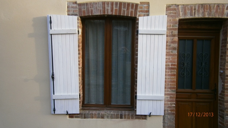

Bonsoir Joël, et à tous. Quelque chose m' échappe... Ou bien je vais trop vite? Qu' ont-ils donc de cintré, ces beaux volets?
- Messages : 1746
Points : 3459
Re: Réalisation de volets cintrés
ils sont, me semble t il, clairement arrondis dans leur partie supérieure, un ephoto le montre bien (enfin, je crois).

Comme vous m'avez l'air attentif, je vous ferais une photo une fois fini pour vous rendre compte du cintre.
Mais ce n'est pas pour demain, car il me reste pas mal de travail à faire avant la pose et il fait froid en ce moment dans mon atelier.

En général je les fais au cloueur comme sur la première photo, si je les vis, je mastique, donc si c'est peint ca ne se voit pas si c'est lasuré il suffit de reboucher avec un mastic de couleur la plus approchante, mais l'idéal reste le clouage, plus discret, plus résistant dans le temps
Si c'est régulier et bien fait, ce n'est pas inésthétique.
De plus, les volets, de jour étant ouverts, on verra les vis sur les barres et non sur les lames... du coup c'est beaucoup plus discret de clouer en parement puisque de toutes façons 99 pourcent du temps le parement sera visible seulement de nuit, et permet une meilleure résistance de l'ensemble
d'accort avec wil de toute façon, les barres et écharpes doivent en règle générale, être en bois dur,
et la fixation se fait toujours du bois tendre vers le bois dur.
le plus souvent par clouage meilleur résistance aux variation tangentiel du bois la pointe autorisant la deformation
pour ce qui est du dessus des volet pour des volet cintrés pas de consignes spéciales l'eau pouvant toujours
s'évacué, pour les volet à linteau droit je biseaute le dessus permettant ainsi une meilleur évacuation.
voila pour mon expérience .

ces jours ci, peinture des deux paires de volets terminés et des ferrures, trois couches pour tout ce petit monde.
Voilà l'état des volets actuels, pas beaux à voir
Confection d'une nouvelle paire ce week-end en changeant la technique, je vais mettre deux tiges filetés pour maintenir en place les lames et pouvoir faire mes tracés sans avoir à redémonter les barres pour le passage de la crémone et comme cette paire comportera des retouches sur les largeurs; 3.5 cm de faux aplomb sur cette paire...
Bonjour le charme des vieilles maison. Et non, ce n'est pas une illusion d'optique, les murs sont obliques...
Une tige filetée de 6 avec l'écrou soudé à une extrémité
On le voit sur la photo en bas à droite, j'ai du recouper 3,5 cm d'un côté et 3 cm à l'opposé sur l'autre battant.
A bientôt

Bonjour tout le monde,
Aujourd'hui, après avoir peint la troisième paire et sa quincaillerie, pose de la quincaillerie sur les deux paires terminées et donc pose dans la foulée:
et voilà, c'est tout pour aujourd'hui
bonne soirée
bonne soirée
jb53- complétement accro
- Messages : 2187
Salut Joël,
Waou, c'est classe ! Belle réalisation ! Quand on sait qu'en plus les murs ne sont pas droits...
@+ Guilhèlmus
@+ Guilhèlmus
- Messages : 3329
Points : 5978
Bonsoir Joel
Quand on voit les anciens et les nouveaux
Chapeau bas il y a pas photo, beau boulot tres bien realiser
surtout avec des murs de travers
de loin on dirais des volet en pvc
