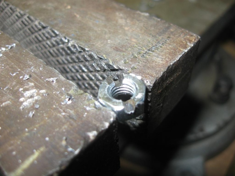

- Messages : 14932
Re: [réalisation] volets en bois
Il y a eu un dossier dans "le bouvet" N°155 a propos des volets (si tu veux quelques photos -> MP). Et si mes souvenirs son bons, "le peyrousien" (de "la maison peyrousienne") en a fabriqué une tapée avec cette méthode, il faut aller chercher un peu dans les vieux posts du blog.
- Messages : 14932
Bon, ben c’était pas chez le peyrousien (mais pas loin) : http://renovazion.over-blog.com/categorie-1164544.html
- Messages : 14932
Salut meles,
Nickel, c est exactement ce que je voulais savoir!
Il utilise des tiges de 8 dans des lattes de 27, donc je devrait pouvoir mettre du 5 ou du 6 dans mes lames de 21.
Pas mal aussi son idée pour viser le boulon, ca fait un trou plus petit.

Pour la suite, je me suis donc attaquer à l'insertion des tiges filetées.
Première chose, constituer les 4 volets en associant les lames, puis repérage des axes de perçages.
Sur la lames de "fin", j'ai fait un trou de Ø12 afin d'y insérer l’écrou, la lame de "début" et quand a elle percée à Ø5, de manière a visser la tige sur 4cm. les autres lames sont percées à Ø7.
N'ayant pas de foret bois assez long, je me suis servis des forets de mes bédanes, utilisation non conventionnelle!
J’ai effectuer un test a blanc sur des chutes :
Je reviendrais par la suite sur le système de serrage des trous.
Pour rester dans le ton, j’ai chanfreiné toutes les lames, en utilisant le fer F127 :
Résultat des chanfreins :
Passons maintenant au montage des tiges filetées, premièrement découpe à longueur, soit 43 cm (sur les 49 finaux du volet) :
Pour les visser, j’ai utilisé le système de l’écrou/contre écrou :
Vissage dans la première lame :
Puis mise ne place de la deuxième, et ainsi de suite :
C’est la que ça devient intéressant, grâce au lien de Meles (merci !), j’ai effectuer des entailles dans les écrous, et « fabriquer » un outil avec 2 ergos pour le serrage, soit un vieux tournevis :
J’ai agrandis le « trou » entre les ergos par rapport a la photos, ça coinçait au vissage
Cette image est celle de l’essai du debut :
Et voila un volet de fait !
A suivre…
