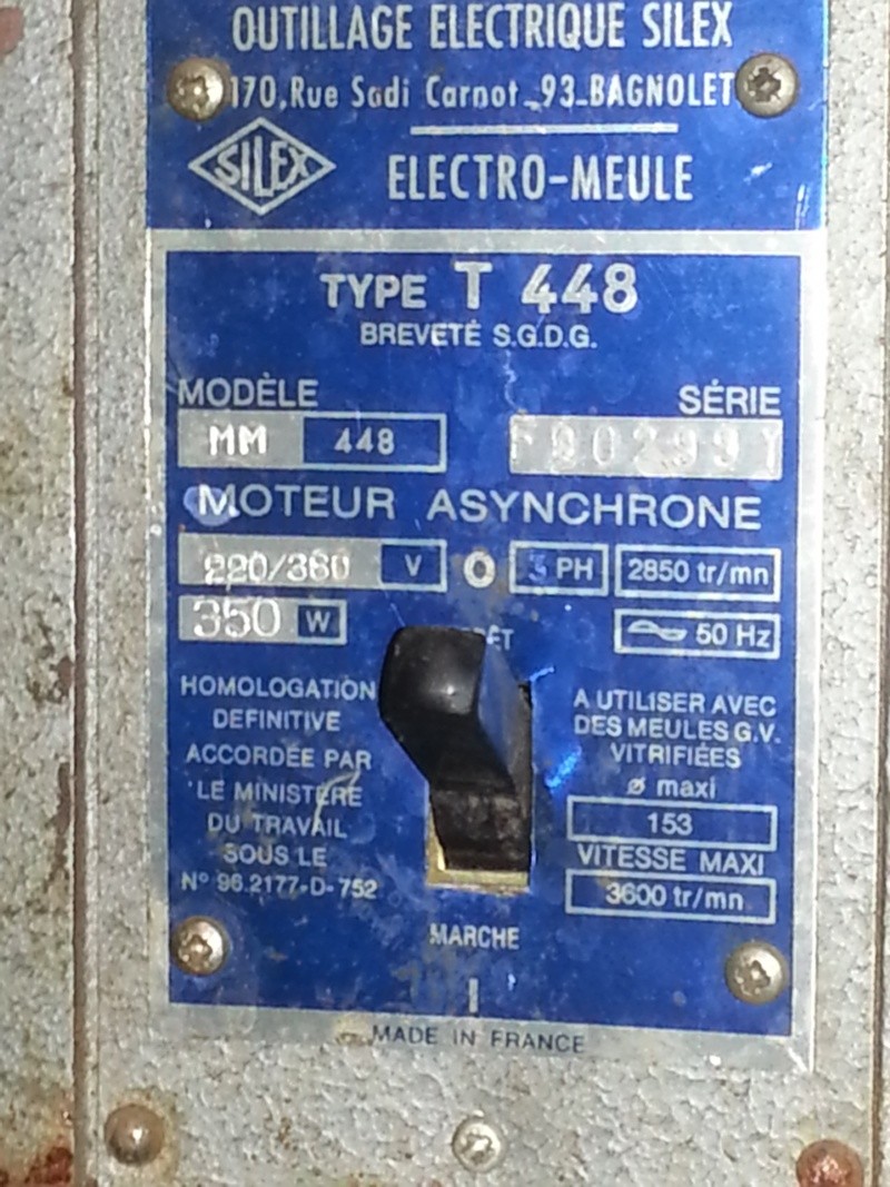

Hello, j'ai pensé à prendre en photo le fameux touret dont j'ai parlé plus haut.
C'est un Silex !
et voila la plaque :
C'est un Silex !
- Messages : 14818
Points : 21784
Re: Restauration Les tourets a meuler de Zarok
joli bête que tu as la par contre la brosse est énorme pour le diamètre de meule accepté

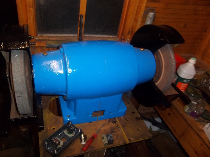

Bonjour a tous se soir grande nouvelle j'ai réussis a faire fonctionner l'un de mais 2 tourets sur un montage de condensateur le démarrage et très silencieux et j'ai fais mais première étincelles par contre pour le gros les choses se corse il ronronne comme un gros chat qu'on caresse et refuse de se lancer si je n'arrive pas a le faire marcher je devrais m'en séparer malheureusement ainsi que la grosse armoire élec qui serra beaucoup trop massive pour le petit touret. Si quelqu'un a une idée a part mettre un var

Bonjour a tous j'ai fini mon armoire électrique pour le touret fein sa serra une armoire sans goulotte n'en n'ayant pas et j'avais pas envie d'en acheter.
Il y a une voyant pour la présence du 24 v au transfo, ainsi qu'un voyant qui et en attente que je trouve un thermique pouvant se mettre sur mon rail. Le touret et enfin opérationnel et fonctionne très bien sans grande vibration
Le commutateur sert juste a fermée le courant une fois l'utilisation du touret terminée se qui évite de laisser le voyant tout le temps allumée sinon madame , la boite et prévue pour accueillir un deuxième commutateur.
Ps: Le gros touret et a vendre n'ayant pas la place et la puissance nécessaire avec mais 2 condensateur ma décision a était de le mettre en vente
Merci d'avoir suivie cette restauration a bientôt.
