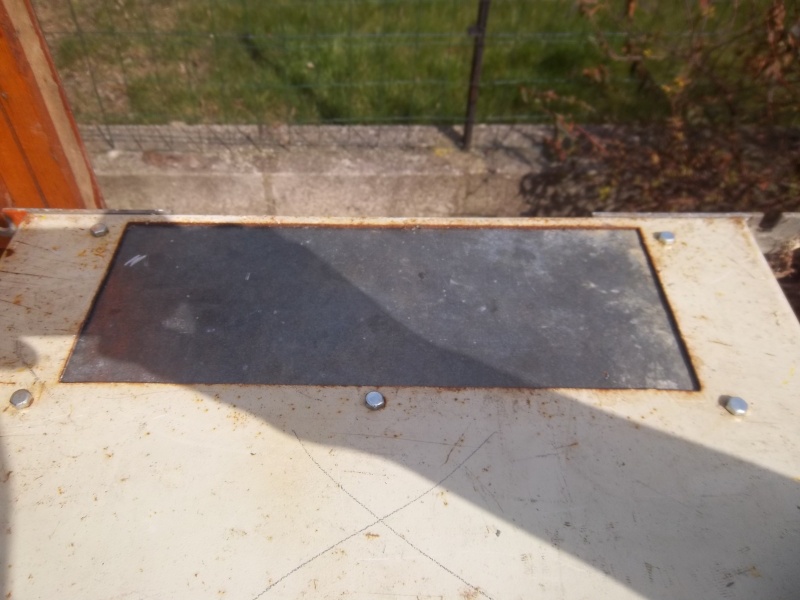

Bonjour a tous , après une petit inactivité et non je n'es pas chômer j'ai fini mon premiers touret lui manque plus que l'élec qui viendra en dernier et avancée aussi sur le deuxième ainsi que l'armoire électrique
Ayant marre de gratter j'ai sortis la meule avec la brosse métallique mais bonjour la saleté sur moi ainsi que par terre et partout
Le touret peint en bleu
Les protections en noir
Et le tout assemblée ses beau
Vue de derrière avec 2 protection contre les étincelle pour protéger le bois on est jamais assez trop prudent
Passons a l'armoire maintenant fabrication de 2 tôle de fond manquante
Armoire fixée au mur par 4 tire fond M10 sa ne devrait pas bouger
Ne lui manque plus que les 2 fermeture a chercher , j'ai aussi plusieurs projet en cour table de soudure , agrandissement sa prend du temps et de l'argent
