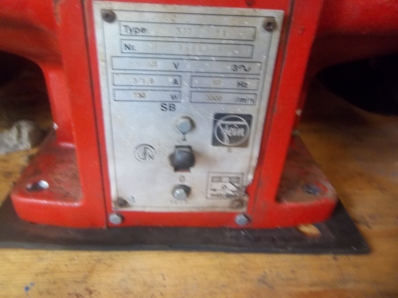

Bonjour a tous ,
Ce week end j'ai étais cherchez un touret de marque fein quelqu'un connais mais recherches non rien donnée il est en tri et fait 1 chevaux je compte le mettre sur un condensateur . Il ma était donnée avec 2 meules blanche et verte neuve de marque christaud de fabrication française en 200 mm. Pouvais vous me dire leurs utilisation ?
Je ne compte pas refaire dans un premiers temps la peinture du touret je la trouve encore assez bien et puis elle suit avec la perceuse sa serra juste une rénovation électrique et surement un changement de meule . Il na aucun jeu et na presque jamais servie
Quand j'ai étais le cherché le vendeur avais un autre touret 2 fois plus gros au départ j'étais parti pour lui mais en arrivant quand j'ai vu a bête qui devais faire plus de 80 kg
j'ai changé d'avis pour info il prenait toute la longueur et largeur du meuble en bois le pauvre aurait jamais supporter
![Restauration Les tourets a meuler de Zarok 000_0014](https://i.servimg.com/u/f70/17/49/20/14/000_0014.jpg)
Petit vu de l'échelle par rapport a ma tasse j'ai eu aussi avec une plaque de 15mm
![Restauration Les tourets a meuler de Zarok 000_0015](https://i.servimg.com/u/f70/17/49/20/14/000_0015.jpg)
La plaque
![Restauration Les tourets a meuler de Zarok 000_0016](https://i.servimg.com/u/f70/17/49/20/14/000_0016.jpg)

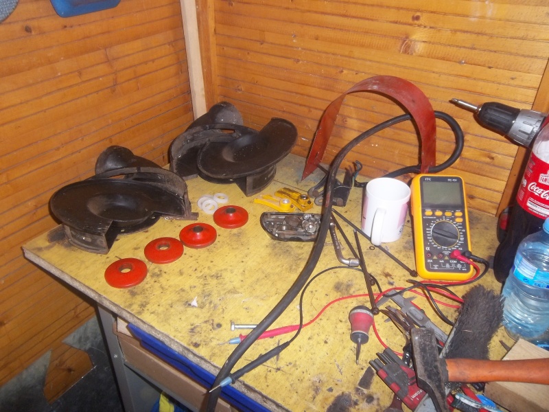

Un petit démontage pour voir un peu l'intérieur très propre aucune poussière a l'intérieur
![Restauration Les tourets a meuler de Zarok 000_0017](https://i.servimg.com/u/f70/17/49/20/14/000_0017.jpg)
Un petit tas de pièce .
bye

Re: Restauration Les tourets a meuler de Zarok
Bonjour Zarok,
Nickel ton touret, je ne savais pas que Fein fabriquait ce genre de matériel. Tu l'as payé combien ?
PS : J'ai précisé le titre de ton sujet pour qu'il soit plus clair et ainsi faciliter les recherches sur le forum.
Excuse moi j'ai oubliée
je l'ai payée 60 euro je trouve que ses une affaire
Bonjour Zarok,
à force de récupérer et de sauter sur les "bonnes occases", tu va être super équipé.
ce touret a l'air costaud, et même pourvu de protections.
pas trop de difficulté pour le démonter ?
j'ai vu passer un post récemment où on parlait des différentes couleurs pour les meules. ce n'était déjà pas avec toi ?
je me réjouis de voir comment tu vas le faire tourner en 220, on voit beaucoup de MB qui s'y essaient, mais peu de résultats concrets.
amicalement
Merci bernard oui c'était d’ailleurs avec moi mais je me souviens plus du titre donc impossible d'aller voir , pour le montage du condensateur sa serra une première pour moi aussi j'espère que sa va marcher .
Après pour les protections visuel ses pas si grave une paires de lunettes de protection et c'est bon
d’ailleurs les 2 lampes jaune on fini a la poubelles elles étaient toute cassée et oui j'aime bien faire de bonne affaire d'ailleurs le gros était aussi a 60 euro
et puis on s'équipe au grès des bonnes affaires je me voyais pas mettre 200 euro dans un touret
et oui l'atelier se monte manque plus que le tour et une petit fraiseuse mais la place va manquer ![Sad](https://2img.net/i/fa/i/smiles/icon_sad.gif)
RE,
les 2 machins jaunes, c'étaient donc des lampes.
je suppose que tu n'as pas jeté les 2 articulations sur lesquelles les lampes étaient montées, ou alors elles étaient foutues aussi (parce que des articulations doubles comme cela "ça peut servir" ...
Bernard
Bernard
NON mais j'en ai cassée une il me reste la deuxième sa ma l'aire d'être montée sur des bagues en laiton ou alliage de laiton a confirmé

3 moteurs, de 2 et 3 hp.
C'est simple a installer mais les tri/tri coûte plus chère , pour l'instant le touret fonctionnera sur condensateur je peux pas me permettre de mettre 200 euro dans un bon variateur
je dois donner pour mon permis
zarok- complétement accro
- Messages : 835
Points : 1940

Bonjour a tous ,
Mauvaise nouvelle aujourd'hui mon touret ne peut être couplée sur condensateur il ne le supporte pas et chauffe très et en tournant a base vitesse
j'ai un peu les boules car j'avais déjà achetée le condensateur et je pourrais pas le rendre parce que ses des malins et ne dénude que 2/3 cm du fils sur le câbles donc 40 euro dans le c..
Donc il va tourner sur variateur mais sa attendra un peu je vais surement acheter l'autre touret se qui justifiera l'achat du variateur j'attend la réponse du vendeur
