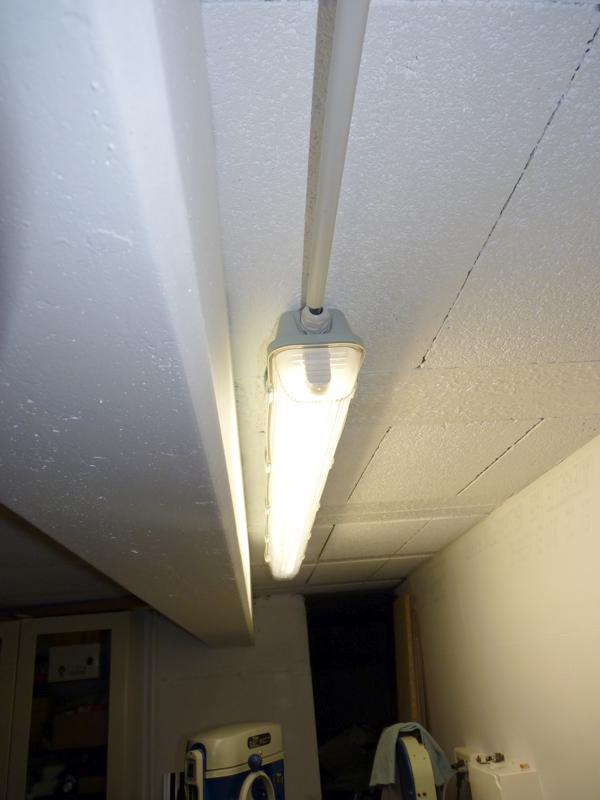

Un peu comme l'amis Jean-paul je suis dans la filasse (entendre cablage électrique) en ce moment. Ce weekend j'ai attaqué la partie éclairage de l'atelier
Voici le principe général avec la répartition des points lumineux : des règlettes fluo pour la majorité avec peut-être des leds pour la partie électronique.
![Reflexions sur le futur atelier - Réalisation - Page 4 Ssol2_11](https://i.servimg.com/u/f20/12/20/02/25/ssol2_11.jpg)
Il a donc fallu à nouveau partir du tableau électrique atelier. Celui ci est relié au 500mA EDF au niveau du tableau principal de la maison par du 3G6² (un galère à travailler ce truc c'est rebelle..)
![Reflexions sur le futur atelier - Réalisation - Page 4 P1020719](https://i.servimg.com/u/f20/12/20/02/25/p1020719.jpg)
Le tube Irl qui par en haut à gauche c'est le 3G6² pour rejoindre le tableau atelier (cable noir sur la photo ci-dessous)
![Reflexions sur le futur atelier - Réalisation - Page 4 P1020718](https://i.servimg.com/u/f20/12/20/02/25/p1020718.jpg)
Les deux gaines (3g1.5²) qui partent vers le haut sont les départs pour l'éclairage chacune reliée à un disjoncteur 10A (les deux à droite sur la photo). Le tableau sera complété par deux disjoncteurs supplementaires de 20A et un de 16A pour les postes de travail à venir
![Reflexions sur le futur atelier - Réalisation - Page 4 P1020714](https://i.servimg.com/u/f20/12/20/02/25/p1020714.jpg)
les gaines traversent ensuite la longueur de la cloison dans la partie haute
![Reflexions sur le futur atelier - Réalisation - Page 4 P1020717](https://i.servimg.com/u/f20/12/20/02/25/p1020717.jpg)
Voilà pour la partie immergée de l'iceberg. Le reste se fait sous goulotte et tube Irl.
Il a fallu faire le tour de la poutre pourteuse avec la goulotte...bien penible sur une maçonnerie artisanale....Les goulottes sont fixées avec un mastic colle neoprène.
![Reflexions sur le futur atelier - Réalisation - Page 4 P1020713](https://i.servimg.com/u/f20/12/20/02/25/p1020713.jpg)
De là on arrive sur le poste de commande ( faut que je fixe le tube de gauche, il a tendance a partir de travers et ne plus être // à l'autre) à l'entrée de l'atelier
![Reflexions sur le futur atelier - Réalisation - Page 4 P1020712](https://i.servimg.com/u/f20/12/20/02/25/p1020712.jpg)
Je vais ainsi pouvoir allumer indépendament chaque poste de l'atelier.
Le premier luminaire posé : celui de la zone mécanique
![Reflexions sur le futur atelier - Réalisation - Page 4 P1020715](https://i.servimg.com/u/f20/12/20/02/25/p1020715.jpg)
Une partie des autres en attente
![Reflexions sur le futur atelier - Réalisation - Page 4 P1020716](https://i.servimg.com/u/f20/12/20/02/25/p1020716.jpg)
Voilà pour un weekend actif. Le reste de l'installation "éclairage" sera plus simple les bases etant posées

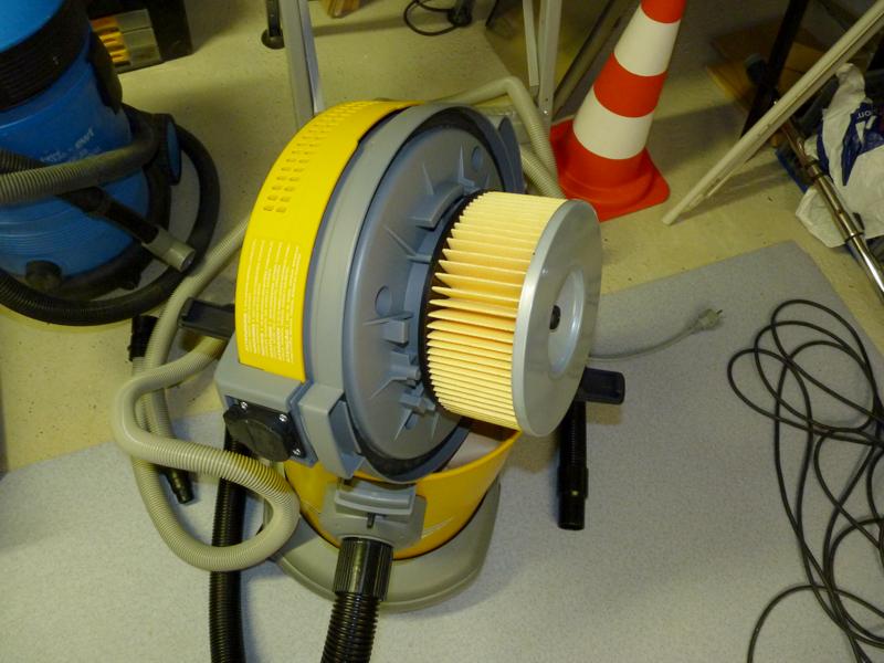

Petite acquisition qui me permettra de mieux controler la dispersion de la poussiere lors de mes méfaits :
![Reflexions sur le futur atelier - Réalisation - Page 4 P1020814](https://i.servimg.com/u/f60/12/20/02/25/p1020814.jpg)
C'est l'aspi (Ghibli SP8) dont j'avais parlé un peu plus en avant. C'est un aspi pro et cela se voit rien que dans la qualité des matériaux utilisés (plastiques semi rigides, flexibles plus souple, cable d'alim à gainage PVC souple de qualité, roues surdimensionnées au bandage souple...)
L'envers du decors :
![Reflexions sur le futur atelier - Réalisation - Page 4 P1020815](https://i.servimg.com/u/f60/12/20/02/25/p1020815.jpg)
Le filtre est largement dimensionné. A la mise en route l'engin bien que beaucoup plus puissant que le bleu que l'on voit en arrière plan est beaucoup mais alors beaucoup plus discret. L'aspi est equipé d'une prise asservissant le demarrage de l'aspi donc mise en marche auto quand on utilise l'electroportatif.
Bon faut que je m'attelle à la réalisation du séparateur cyclonique...

a ce sujet, finalement je ne me sert que tres peu de la prise asservie sur l'aspirateur (ctl26), car je l'ai relié a une prise radiocommendée
et c est finalement beaucoup plus souple d'utilisation comme ca![Smile](https://2img.net/i/fa/i/smiles/icon_smile.gif)
un cyclone aussi ca change la vie![Wink](https://2img.net/i/fa/i/smiles/icon_wink.gif)
