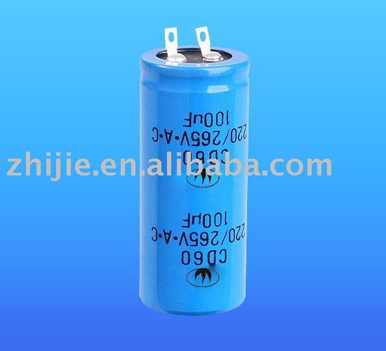

condensateur pour otm
bjr-
donc petite précision a la demande de certains d'entres vous -
il s'agit d'un condensateur de démarrage (un des deux ) d'un moteur de tour OTMT 550 w tour de chez OTELO ou tour fartool -
je joint un fichier d'un condo identique-(a part que le mien fait 75 uf)

condo pour otmt/. fartools
bjr-
j'ai vu un marchant qui m'a proposé un condo de remplacement !!
cela me parait curieux comme remplacement -
il s'agit d'un condo bien plus gros (je dirais plus du double physiquement)-
450 VAC
70 uf
ref MKT 70 -540
cdt
450 VAC
70 uf
ref MKT 70 -540
cdt

Re: condensateur pour otm
Pour la tension, si elle est plus élevée, ce n'est pas grave, c'est la tension max supportée par le condo.
Par contre, pour la capacité, passer de 75 à 70 uf, mes études d'électronique sont bien trop loin pour dire.....
manshivas- je prends du galon
- Messages : 59
Points : 88
Date d'inscription : 10/02/2013
Localisation : Pessac (33)
pour la différence entre 70µF et 75µF, c'est peanuts
en effet, sauf erreur, ce genre de condo a une tolérance de +50% -10%
