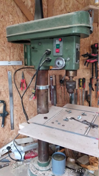

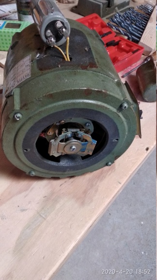

Hellauwww
J'espère que vous vous portez bien toutes et tous et que le confinement/travail ne vous paraît pas trop difficile...
Ma Perceuse à Colonne commençait à faire du bruit. Malgré que je l'avais lubrifiée régulièrement depuis 1982 je me suis dit qu'un entretien en profondeur ne lui ferait pas de mal. Donc, je la démonte toute, nettoie toute et la lubrifie. Les courroies sont encore impeccable alors qu'elle a tourné des centaines d'heures si pas plus !
Mais à l'essai après remontage, elle continua à faire le bruit. Ce qui m'inquiéta. Je me suis dit que c'était un roulement dans le moteur.
Démontage moteur, inspection, très léger ponçage du stator car un peu rouillé, lubrification des roulements (non hermétiques) car la graisse était sèche. Remontage, l'axe tourne à la main librement. Je branche à une allonge pour essai avant de remonter le moteur et régler l'alignement des poulies.
Je branche la fiche, le moteur fait encore un peu de bruit, mais moins et 2 - 3 secondes plus tard, plus de bruit de roulement. OK c'est arrangé, la lubrification s'est répartie. Je n'avais pas fini ma pensée que PAN, fumée et coulée d'huile du condensateur protégé par une tôle courbe (heureusement).
Bon, ben ya qu'à en racheter un. Il a tenu 38 ans c'est pas mal. J'ai dû remplacer le condo de ma scie à ruban en 2015 donc c'est dans l'ordre des choses.
Mon problème est que je ne m'y connais pas en moteur et en électronique. Les reférences inscrites sur le condo ne m'aide pas à choisir le bon sur internet. J'ai passé beaucoup de temps sur les différents sites mais je ne trouve pas les mêmes références et il y en a tellement ! J'aurais eu plus facile sans le confinement car je me serais rendu chez mon marchand habituel à 25km. Donc j'ai besoin des cadors de l'électronique ici.
Voici des photos pour vous aider à comprendre mon problème.
En même temps je vous pose une autre question : C'est quoi le papillon monté sur ressort en bout d'axe ? Ca sert à quoi ? Je sais que les connaisseurs ne se moqueront pas de mon ignorance au sujet des moteurs
Merci à ceux qui prennent la peine de lire mon post et, anticipativement, à ceux qui m'aideront.
Excellente journée à toutes et tous.
Patrice

Tu a de la chance dans ton malheur la capa est inscrite 150 micro
Pour la tension comme tu as visiblement un inter centrifuge prend un 250V (non permanent)
Connections a vis mais cela importe peut il suffit de changer les cosses au cas ou.
Juste petit conseil contrôle le contact centrifuge il est possible qu’il ne se soit pas ouvert après le démarrage ce qui a pu causer le décès du condensateur.
A++

Je rentre de chez mon vendeur habituel. Il a changé le condo et vérifié le contacteur centrifuge. Je sais à quoi ça sert maintenant
Cependant, lors du test, grosse fumée et il m'annonce que le bobinage est foutu ! Donc, il propose soit de rebobinner soit acheter un nouveau moteur qu'il n'a pas en stock et n'aura pas avant 3-4 semaines minimum ! ! Purée 130 zorros un petit moteur 220V 375W c'est la moitié d'une nouvelle PàC !
Je réflechis...

* Ton condensateur est décédé p c q le contact centrifuge est resté en service et 230 V dans un condensateur de démarrage prévu pour 150 V cela fait mal au bobinage auxiliaire de démarrage.
* tu peux remplacer ton moteur par un autre , qui peut être un triphasé avec un variateur si tu n'as pas le triphasé,
* avec un moteur triphasé de 550 W tu peux le câbler en triangle ( barrettes debout) et ajouter un condensateur de 25 µf : 400 V que tu peux trouver sur une lessiveuse à la déchetterie, ( 0 € )
* ça démarre bien t'inquiètes pas, un peu de perte de puissance, sinon cherche un moteur un peu plus puissant, en respectant le diamètre de l'axe ou bien il sera à modifier l'alésage de ta poulie...
* Les moteurs avec condensateurs de démarrage sont toujours plus chers il ya le bobinage principal et le bobinage auxilliaire , donc beaucoup de cuivre à l'époque ...
* Un moteur triphasé a 3 enroulements pour 3000 tours et 6 enroulements pour 1500 tours , mais ils sont plus légers que les monophasés, cela se trouve plus facilement en récupération...
