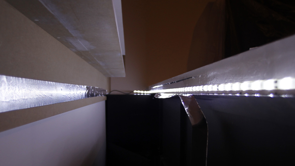

Une grande étagère, cadre en MDF 2cm fixée sur une plaque de MDF 1cm, je me serre de l'équerre à combinaisons pour positionner le cadre , j'enduis tout ça
je pose un ruban Leds au dos du PDT plus du scotch alu pour permettre une meilleur réverbération, je fixe l'étagère au mur (c'est pas léger) grâce aux chevilles , la deuxième en partant de la gauche
je fais un montage à blanc, résultat ça ne me plait toujours paaaas , c'est peut être le côté petit bureau qui ne me plait pas , je fais une pose je suis crevé, je vais faire un tour sur le site

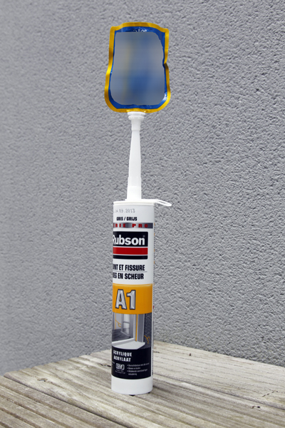

Une pose , je cherche l'inspiration, ça ne vient pas , j'hésite entre allez faire un bonhomme de neige et......???
Finalement, je vous raconte la trouvaille de mon fils 3 ans, il a remarqué que son papa achetait souvent des cartouches de joint qui n'avaient pas de bouchons, et qui séchaient très vite, il a trouvé cette solution
Mode d'emploi :
Le but est de se procurer des gourdes à compotes ou GAC pour les pros
C'est risqué il faut les lui prendre avant qu'elles arrivent à la poubelle , risque de morsures graves , en général elles sont encore à moitié pleines , les finir ( c'est super bon )

Bonjour, pour rester dans le HS, pour boucher mes cartouches, je mets de la colle thermofusible au bout, c'est bien étanche et facile à enlever. La derniere cartouche de 11FC entamé que j'ai bouché comme ça a été utilisé avant hier, il devait y avoir au plus un petit boudin de 1 cm de séché. Pour le virer, je mets un coup de souflette au dessus de la poubelle et c'est tout bon.
- Messages : 14932
Re: Customisation d'un meuble suédois
Merci Meles , je ne me suis jamais servi de colle thermofusible, c'est pas bête , j'en ai marre de balancer les cartouches quasiment pleines parfois, et celles que j'achète n'ont jamais de bouchons, merci

Ah, la customisation, c'est casse-gueule. Il faut beaucoup de talent
pour déstructurer un élément dessiné, qui se tient, pour en créer autre chose.
Tout ce que l'on rajoute peut se transformer en verrues véritables
si ce n'est pas en harmonie avec l'ensemble existant.
Souvent quand ça ne plait pas, c'est une question de proportions.
Dans un meuble, l'harmonie vient d'un nombre réduit de mesures et leurs déclinaisons,
que l'on retrouvera dans tous les éléments du meuble.
Il y a une règle très simple qui flatte l’œil à tous les coups :
la règle du "deux tiers, un tiers", c'est valable dans le mobilier,
mais aussi dans la décoration donc dans le positionnement/encombrement
d'un meuble dans une pièce.
Les effets d'escalier, s'ils ne sont pas réguliers et proportionnés, dérangent.
ils peuvent être dans la largeur, mais aussi dans la profondeur.
Il faut garder en tête également que les vides sont aussi importants que les pleins.
Ils créent optiquement une "respiration".
Ce sont des règles très générales...
C'est très difficile de te donner des conseils là dessus à partir de quelques photos.
Donc prends les propos ci-dessous comme une base de réflexion,
et non comme quelque chose d'absolu.
Du premier coup d’œil, les dimensions du petit bureau ne semblent
pas en rapport avec le meuble, ils ne créent pas visuellement un ensemble.
C'est accentué par l'étagère qui augmente d'autant plus la masse de l'élément haut,
c'est une fausse bonne idée, ou elle est mal proportionnée/placée.
D'abord, le plateau du bureau ne semble pas de la bonne longueur par rapport au meuble.
A brûle pour point, je dirai que sa longueur est entre le tiers et la moitié du meuble.
La moitié, ça marche rarement visuellement (deux tiers, un tiers !).
Ensuite, une tablette ou un range-papiers/crayons, prolongeant visuellement le dessus du bureau,
le long du mur, rattraperait le niveau avec le meuble de droite.
Le tiroir du petit bureau n'est pas proportionné ni avec son plateau, ni avec l'ensemble.
Soit il faut qu'il occupe la moitié du vide, soit la totalité, soit un tiers.
L'idée la plus simple serait peut-être de le contraster pour qu'il disparaisse visuellement (couleur du mur ?).
Les épaisseurs doivent être en rapport (plateaux, pieds, étagères), plus tu crée de différences,
moins le résultat sera flatteur. Regarde : plateau du bureau, tiroir qui n'aide pas, pied du bureau,
épaisseur du plan+meuble à droite, étagère encore autre chose, c'est trop visuellement.
la preuve en est, tu n'avais pas un plateau de bureau de la même épaisseur que ton pied.
Tu change en inversant les proportions, cette fois c'est ton pied qui est plus épais.
Et ça ne marche pas. Il faut uniformiser les épaisseurs.
L'étagère est une bonne idée. Cependant, ce qui cloche, c'est d'abord ça largeur,
mal proportionnée et positionnée avec le meuble du dessous.
Toujours, soit la totalité du meuble soit 2/3 (pas 1/3 à cause du bureau), d'instinct 2/3.
Le fond débordant crée un effet d'escalier, c'est super dur à gérer niveau proportions,
de plus ça alourdit l'ensemble visuellement et physiquement, autant éviter.
Peut-être augmenter la section des montants (identique au le plateau du bureau ?),
et se passer de fond. Les fixations seraient masquées dans l'épaisseur des sections.
Positionnée à l’aplomb du bord du meuble côté bureau, ça équilibrerait, l'ensemble.
Attention aussi à sa hauteur, elle ne doit pas être improvisée, mais doit trouver
sa justification dans des éléments très présents dans le meuble d'origine.
Enfin, il faut qu'elle soit positionnée plus haut, bien détachée du gros meuble.
Essayer peut-être avec la base de l'étagère à une profondeur du plateau, plus haut que le plateau.
En espérant que ces pistes t'aident à résoudre ce qui te dérange dans la réalisation actuelle.

Salut à tous, un peu de temps libre, opération mise en peinture , j'ai suivi le conseil de J-Max j'ai viré le petit bureau pour le transformer eeeennnn ....
....établi dans lequel j'ai mis un garage , contrairement à d'autres qui s'obstinent à faire l'inverse sur ce forum
Je peints le pti suédois et l'étagère
Effet jour
Effet nuit
Pour ceux qui ne vois pas la différence , agiter la souris de l' ordi très rapidement de haut en bas pendant 5 minutes
Bonne journée à tous
Effet jour
Effet nuit
