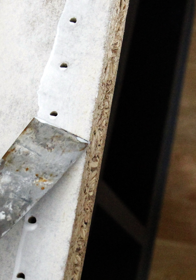

Préalablement j'ai fixé un des cotés, celui qui sera vers l'extérieur, ma base. L' autre coté sera fixé dans le mur
Customisation d'un meuble suédois - Page 2 _v8d0037
Il est placé au nu du CP à gauche la partie qui sera coté mur

Message  chado Jeu 7 Fév - 12:36
J'hésite pas.
C'est comme lorsque l'on raccourci une porte isoplane.
lol!
Tu débites un tasseau de l'épaisseur interne, de la largeur qui te convient et de la longueur adéquate.
Tu pousses le carton un peu à l'intérieur.
Tu racles le restant de colle et de papier.
Tu encolles les 2 faces de ton tasseau.
Tu l’introduis où il faut.
Tu serres le tout avec des presses.
Tu attends que la colle sèche.
Tu desserres les presses.
Et voila, tu pourras visser ce que tu veux. lol!
Messages : 2039
Points : 3709
Customisation d'un meuble suédois - Page 2 Empty Re: Customisation d'un meuble suédois
Message  J-Max.fr Jeu 7 Fév - 15:53
Normalement sur les côtés, il y a aussi un bout d'agglo, mais sans doute moins large.

J-max je crois qu'il n'y a rien sur les cotés quand je ponce ,je vois apparaître l'emplacement du mélaminé sur les longueurs , sur les cotés rien , merci pour tes conseils

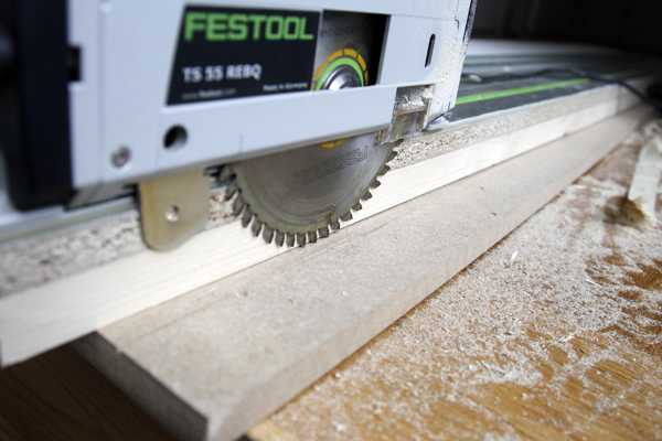

Message  J-Max.fr Mer 13 Fév - 0:42
C'est quoi PDT, pomme de terre ? scratch
Pour ton souci, si je me fie à ta photo de matériel,
c'est vrai que tu n'as pas de défonceuse...
Ne serait-ce pas possible d'affleurer la surface avec la domino,
en utilisant un gabarit ou un calage ?

Message  paddy44 Mer 13 Fév - 3:03
Pour ton soucis d'assemblage : une légère feuillure au rabot à main sourire02
en plus au milieu de la nuit ça ne fera pas trop de bruit Sleep

Message  manuz Mer 13 Fév - 13:32
paddy44 a écrit:Salut,
Paddy
idem mais si pas de rabot, un coup de scie et faire sauter au ciseau à bois
paddy, ton avatar doit etre un bon trompettiste ou alors il devrait en faire car il a la bonne technique respiratoire

Message  Antoine Mer 13 Fév - 14:13
Avoir une domino et pas de défonceuse Rolling Eyes
Sinon,comme manu, un coup de scie sur rail pour affleurer ça !

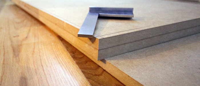

J'attaque l'étagère 2 épaisseurs de médium, sur la face collée j'ai fait des traits de scie en forme de H ,de cette façon il n'y a plus de résistance à l'air , elles sont collées l'une sur l'autre très facilement sans les traits de scies elles glissent
Customisation d'un meuble suédois - Page 2 _v8d0015
Je les déligne, serres joints ça sèche, pendant ce temps là je pose le meuble verticalement, je fixe le jambage
Customisation d'un meuble suédois - Page 2 _v8d0016
je poserais le joint acrylique à la fin , la finition sera un enduit béton gris

Customisation d'un meuble suédois - Page 2 _v8d0020
J'essuie tout ça et quand ça sera sec je poncerai
Customisation d'un meuble suédois - Page 2 _v8d0021
Je profite du temps qu'il me reste pour enduire les champs avec ce produit il parait qu'il est mieux que le REB 322 de la même marque que je connaissais déjà et qui est déjà très bien , je positionne le dernier jambage 3 Dominos 5 X 30 je reponcerai tout, les parties intérieurs des étagères seront noire mat + vernis mat que j' ai enfin trouvé .
