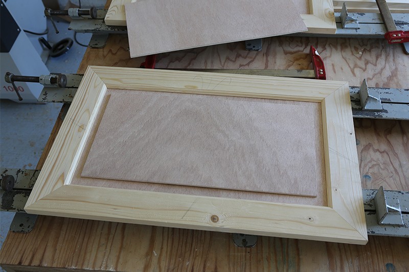

J'en ai donc refait de nouvelles, mais pour resté dans l'esprit de ce meuble, j'ai utilisé du bois récupéré (en mer).
Ce sapin fait partit du même lot que celui que j'ai utilisé pour faire mon support pour ma CNC.

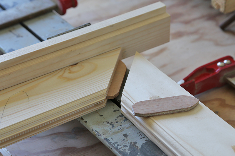

Le cadre de section 70X20 est est assemblé en coupes d'onglets, les coupes étant faites à la scie à format.
Les rainures pour le panneau sont faites avec la toupie...
... Et celles des bouts à la volée à la défonceuse.
Les faire à toupie est parfaitement possible, mais j'ai trouvé plus simple d'utiliser la déf'.
Les moulures sont faites sur la toupie avec le profil de fer n°257. Je n'ai pour l'instant fait que celui de l'intérieur...
Assemblages à fausses languettes (CP 5mm)
Assemblage à blanc pour ajuster les panneau en CP de 5mm.
Pour simuler les plates bandes, je vais coller une seconde épaisseur de CP au centre du premier.
Et collage. Il sont vraiment bien ces dormants!
Voila pour les portes, c'est tout simple!
Avant de les coller, j'avais enduit les chants du CP.

Je ne pourrais pas vous le montrer peint autrement qu'en image de synthèse, ça n'est pas moi qui me charge de la finition...
Question... Les portes, avec ou sans les moulures sur l'extérieur?
