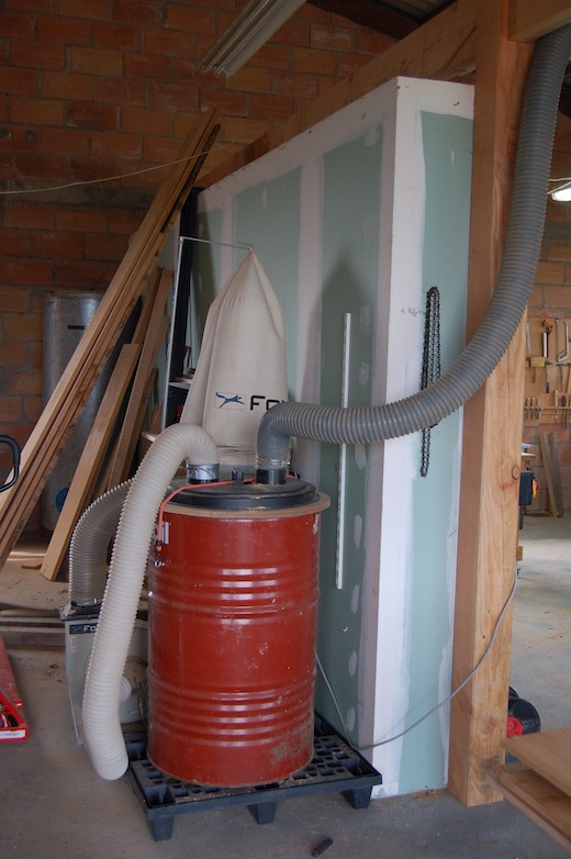

Pili a raison, si l'aspi est dehors, la température ne va pas baisser soudainement. Il faut le temps que l'échange thermique se fasse. Donc si on utilise une ou deux heures, c'est bon. Je me référais à un principe plus général, avec des durées d'utilisation plus importantes. Mais en ce qui me concerne, je ferai quand même un système comme j'ai évoqué plus haut, avec retour dans l'atelier avec un filtre sur la grille de transfert. J'ai consulté un ami cet après-midi qui m'a conseillé un filtre opacimetrique de type F5. Ca se vend en rouleaux. On peut aussi utiliser du F7, mais je ne suis pas sûr que cela soit nécessaire. Il y en a chez mes fournisseurs, mais je n'ai pas trouvé de détaillants.
Sur la photo, c'est mon aspiration avant les travaux de l'atelier. Je vais donc construire un petit cagibi étanche contre la cloison, avec un porte également étanche, un percement pour passer le tuyau d'aspi et une grille de transfert au travers la cloison, à laquelle sera fixé le filtre, et qui permettra le retour de l'air filtré dans l'atelier. Le fut métallique va être échangé avec un fut plastique, parce qu'en acier, c'est inutilement lourd. Bien sûr, le montage sera fait d'une manière plus... orthodoxe.
![[ASPIRATION D'ATELIER] Réseau de tuyaux - Page 3 Aspi_110](https://i.servimg.com/u/f10/14/82/19/60/aspi_110.jpg)
pour la cape de la scie, personnellement, je la connecte à l'aspi principal avec un Ø50 ou un truc comme ça (pas mis en place sur la photo, mais utilisé dans mon atelier en RP). C'est sûr que ça fonctionne mieux avec un aspi séparé, type bidon qui a une grosse dépression, mais avec 2m de tuyau en 50, pour moi, c'est suffisant pour l'instant.
En revanche, si sur la cape on veut mettre un tuyau de grande longueur en petit Ø, il faut un aspi bidon, genre qui a une dépression de plus de 20kPa, et peu de débit. Mais là, le problème est le colmatage rapide du filtre. etc, etc.

Shitopicker, le montage de ton lien correspond à ce que je fais. Je ne vois pas de différence. Ou alors, je suis belou.
Cyril, j'ai gardé le sac à copeaux, qui me sert de trop plein quand le fut est plein. Je vais réfléchir à un système de détection de remplissage du fut, mais je ne vois pas de raison de ne pas garder le sac.
Renaud, oui c'est un aspi dans ce genre, comme karcher, parkside, et tout et tout. Ils ont tous une grosse dépression pour un petit débit.

Personnellement, j'ai mis un maximum de Ø125. J'allais te demander si c'était mieux que le Ø100.
Je sens que tu vas me dire "ça dépend !". Et ça va me casser le moral !
J'avais lu une loi que tu ne reprends pas : "avec un aspirateur à copeaux, il faut rester le plus longtemps dans le diamètre de sortie de la machine."
L'autre loi étant : " Les réductions seront douces et proches de la zone de captage".
Peux-tu m'éclairer sur ces deux points (encore que tu as répondu en grande partie à la deuxième affirmation.)
Merci d'avance.
Cet après midi, j'ai usiné un peu de bois à la scie à format.
En utilisant un Ø 100 (provisoire) mal embouché dans une sortie de 120 sur la machine et un aspirateur classique sur la cape, j'ai un résultat fort honorable.
Je suppose qu'une fois l'étanchéité faite sur tout le réseau ce sera encore mieux.
Par contre, le sol, sous la machine, est jonché de copeaux fins.
Comme j'ai des pbs respiratoires j'ai envie de placer un plancher pour éviter les particules fines (et les grosses) de se répandre au sol. Une fois de temps en temps, j'ouvrirai la trappe de visite pour aspirer ce qui y sera.
Ma question est : ce plancher risque-t-il de fausser l'aspiration ? Peut-être en perturbant le flux d'air, je ne sais pas ?
Je suis béotien et cette question risque de paraître bête mais, je suis dans une phase de lutte acharnée contre la poussière et je voudrais tout avoir d'un seul coup.
J'arrête les questions pour ce soir.
Si je me rappelle bien, ton aspi est un kity 692. Il est donné pour 1200m3/h. Si il correspond à ces caractéristiques, en 125, la vitesse sera de 27m/s, pour un Ø125. C'est parfait. Maintenant, si ton réseau a beaucoup de perte de charge, et que par exemple tu n'aspires plus que 600m3, là, on est trop faible en 125, et on est encore ok en 100. Comme je ne peux pas préjuger du débit, je ne sais pas. Je pense que cela doit aller. pifométriquement...
Le manque d'étanchéité va également absorber de la puissance.
En résumé, soigne l'étanchéité, les raccords et supprime au maximum les causes de turbulences
c'est exact. Il faut garder la vitesse et éviter tout ce qui peut générer des turbulences. On agrandit les sections lorsque plusieurs antennes se rejoignent, et qu'il y a plus de débit. Et ceci pour garder la vitesse d'air adéquate. Si tu n'utilises qu'un point de captage à la fois, tu n'as pas besoin de changer de section.
en l'occurence, soyons d'accord, les réductions sont inversées. On augmente les sections en allant vers l'aspiration, jamais le contraire. on doit toujours éviter, sauf impératif du à des contraintes de construction. Le fait de réduire augmente la vitesse, donc les frottements, donc la perte de charge.L'autre loi étant : " Les réductions seront douces et proches de la zone de captage".
Sans aucun doute.En utilisant un Ø 100 (provisoire) mal embouché dans une sortie de 120 sur la machine et un aspirateur classique sur la cape, j'ai un résultat fort honorable.
Les copeaux fins viennent de projections hors zone de captage.Par contre, le sol, sous la machine, est jonché de copeaux fins.
Je ne comprends pas où tu veux mettre ce plancher. Explique-moi.
Je me pose une question. J'ai également de la sciure par terre. J'ai constaté que l'extérieur du tuyau souple en pvc à la sortie de la scie ou de la rabo/dégau attire des petites particules de sciure, à cause de l'électricité statique générée par le frottement de l'air à l'intérieur du tuyau. Quand on arrête le moteur, la sciure tombe par terre. As-tu la même chose ? En ce qui me concerne, cette sciure provient, soit de la cape, soit de la table de def qui est située proche de ma combinée. soit de n'importe où.
Globalement, à part avoir un réseau d'aspiration bien conçu, avec un aspi de 3cv, un aspi bidon pour les particules fines, et une filtration H13 ou H14, on ne peut pas totalement éviter les poussières dans un atelier bois.
amicalement

Bonjour Alain,
D'abord, Merci pour tes réponses détaillées.
On est bien d'accord sur les réductions >>> plus gros vers l'aspi ; réduit près de la source de copeaux.
En fait, j'ai deux aspirateurs à copeaux.
Le Kity dont tu parles et un Leman assez puissant de 3 cv (théoriques).
Le kity sera dédié à la table de défonceuse ou à la future toupie.
Le Léman travaillera pour la scie, la R/D et la scie à ruban.
Ces deux aspi vont aller dans la chambre à aspi.
Le futur aspi domestique relié à la cape y sera aussi.
Ils seront serrés, mais cela devrait aller.
Le fenestron qui évacuera l'air ± filtré est conséquent et il ne devrait pas y avoir de problèmes... à voir ?
Pour le plancher, je te fais un dessin de la machine en coupe.
En rouge le plancher que je voudrais faire. Une série de planches simplement posées sur le rebord interne de la scie.
>>>![[ASPIRATION D'ATELIER] Réseau de tuyaux - Page 3 Copeau10](https://i.servimg.com/u/f12/16/35/56/74/copeau10.jpg)
Une autre zone de pertes est de part et d'autre de la lame. Mais on en parlera ultérieurement.
C'est comme les H13 H14 >>> ???

te casse pas la tête, à mon avis tu es reès bien équipé. Travaille l'étanchéité et les raccords et c'est tout bon.
personnellement, puisque tu as un 3cv, j'essaierai de relier la cape au réseau.
voici ce qui se passe, et c'est pour ça qu'il faut tester.
le diamètre de l'antenne dédiée à la cape est beaucoup plus petit que celui de la scie. Selon le principe n°2 "l'air passe où c'est le plus facile", la cvape est très défavorisée par rapport à la scie. Il lui faut une grosse dépression pour pouvoir fonctionner.
Mais comme tu as un 3cv, il faut tout de même essayer, parce que la sciure, c'est pas lourd. moins lourd que les copeaux, et que ça nécessite pas une puissance colossale. Surtout qu'elle bénéficie déjà de l'énergie imprimée par la rotation de la scie. [/quote]
