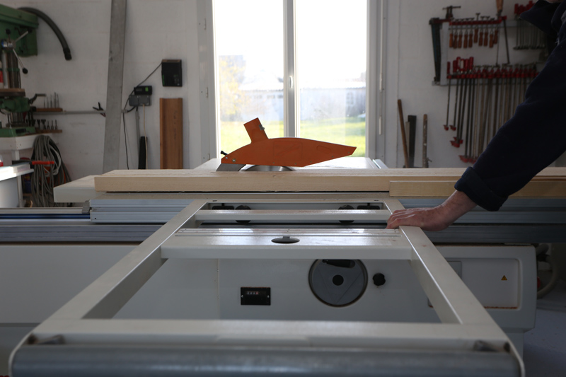

Le bois est bloqué sur le chariot:
Le délignage fait au chariot est bien plus facile et précis que celui fait au guide. Notez que le bastaing ne touche pas le chariot, il est posé sur des cales en CP de 5mm. Le bois brut étant rarement bien plan, surtout en grandes longueurs, ça évite les frottements contre la table.
Le chariot fait 3270mm, mais je peux scier près de 3600mm.

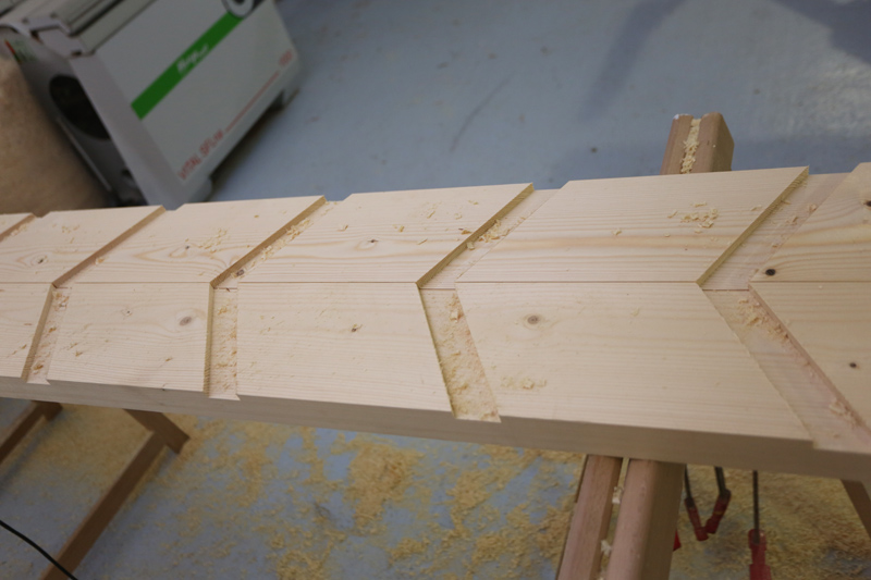

Les rainures sont faites à la défonceuse équipée d'une fraise à copier (roulement sur le dessus):
Pour permettre le bon guidage du roulement, le gabarit doit être assez épais. J'ai utilisé des chutes d'agglo mélaminé de 19.
La conception est on ne peut plus simple:
Deux tasseaux bloqués avec un serre joint, sur lesquels ont visse les deux guides en mélaminé avec le bon angle. L'écartement est ajusté à l'aide d'une future marche (35mm).
Profondeur de passe réglé à 10mm:
Le sapin est tendre, j'ai pris les 10mm en une seule passe. Un aller retour en me servant des deux cotés du gabarit, et le tour est joué! Les deux tasseaux faisant office de pares éclats.
Pour bricoleux:
En tout cas le réglage des butées est on ne peu plus simple. Il suffit de la positionner en face de la graduation de la règle et de la bloquer.
Reste à y caler son bois et à pousser le chariot!

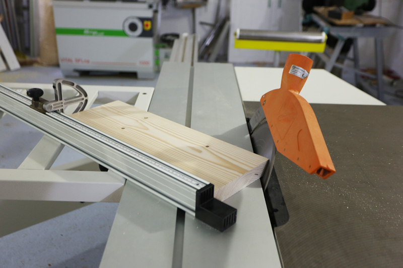

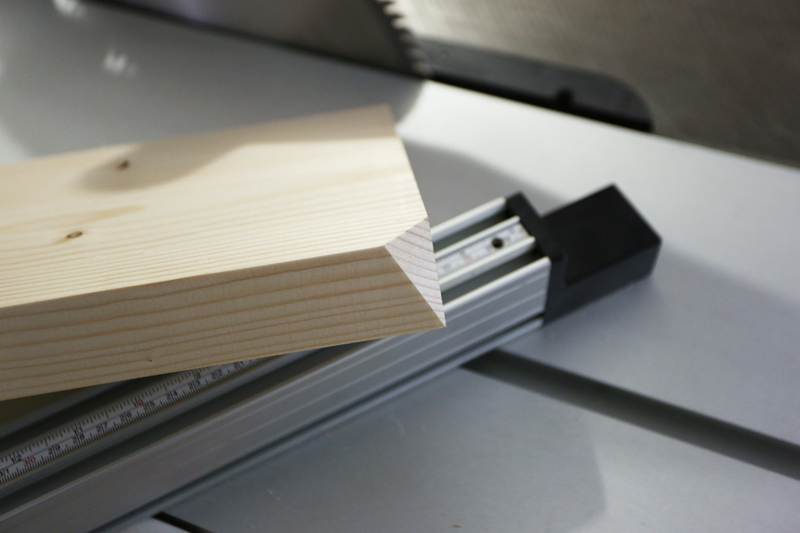

Je vais casser les arêtes des marches cotés limons. Cette fois j'utilise deux angles complémentaires, avec la règle, et avec la lame. Puisque l'on parle de tronçonnage, note la lame de Ø300 96 dents.

Sciage à 30° de l'AR des marches après avoir cassé les arêtes:

beau travail, ça a l'air si simple vu comme cela.
les petites coupes en triangle donnent un bel aspect "fini".

Les coupes sur les marches sont top !

Bien sûr qu'elle fait son poids, ça reste du bois d'arbre !

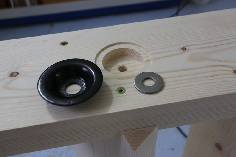

Souvenez vous (voir ici)! J'avais récupéré les tiges de maintien de ce touret trouvé en mer, pour en faire des rails pour mon chariot de scie. J'avais également récupéré les rondelles coupelles, qui vont me servir aujourd'hui!
Première étape, percer les limons à 12mm et bien d'équerre:
Vous comprenez maintenant le pourquoi de ma petite modif' d'hier! Notez le tasseau pare éclat, maintenu avec deux serre-joints.
Les lamages sont fait à la défonceuse:
Le gabarit est un simple bout de CP de 5mm.
Premier lamage à 2,5mm de profondeur:
Pour le deuxième lamage je garde la même fraise, mais je change de bague:
Le réglage de la butée à l'aide d'un foret (13mm):
Et deuxième lamage.
Les coupelles:
Prévues pour du M14, j'ai rajouter une rondelle plate de 12.
Rien ne dépasse!
Les tiges passe juste sous les marches.
Voila, comme prévu, j'en ai mis une à chaque extrémité, et une au centre:
