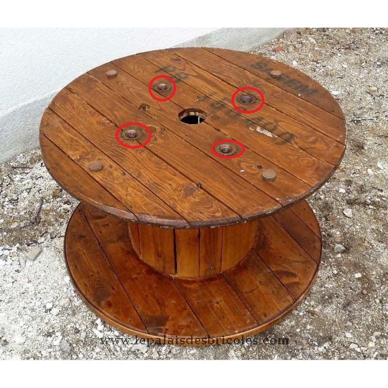

Re............
donc voila ce que je voudrais faire pour noyer les écrous des tiges filetées qui seront en dessous de trois barreaux,
et rondelles coupelles que l'on trouve sur les tourets de câbles électriques,certains tourets n'en ont pas,ils ont trois tubes sertis à la place des tiges filetées,donc pas de rondelles,et non démontables,
