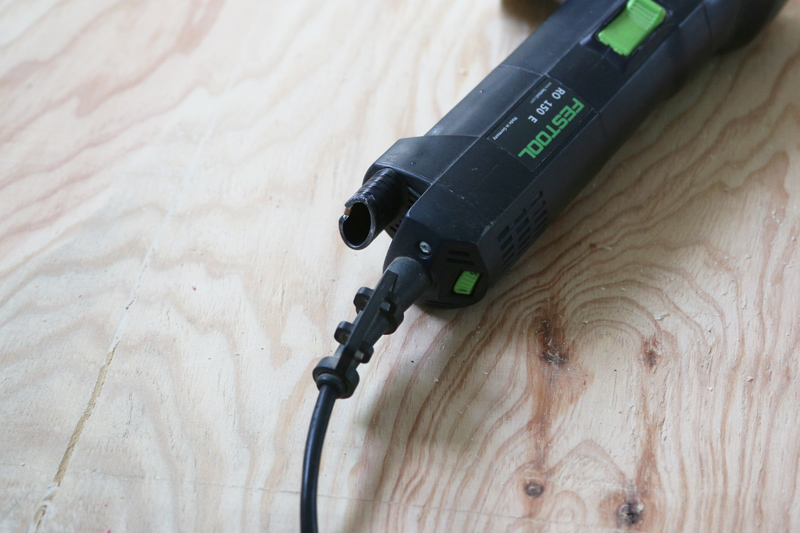

Pour poursuivre la mise au gout de jour de ma Rotex RO 150E, j'ai voulu l'équiper d'un câble "Plug it".
Cette machine assez ancienne (mais toujours gaillarde!) est équipée d'un classique câble prisonnier.

Ce n'était pas réellement un problème, jusqu'à l'arrivée de l'aspirateur CTL 26 de la même marque.
Je possède dorénavant trois machines susceptibles d'y être raccordées: Ma ponceuse RO 150E donc, ma scie TS 55 et la dernière arrivée l'affleureuse MFK 700. La principale différence entre l'aspirateur Festool et l'ancien que j'utilisais, est son démarrage piloté par la machine, et comme tuyau et câble viennent du même endroit il est tentant de faire courir le fil le long du tuyau via des colliers... Inconvénient, pour passer de la ponceuse à une autre machine, il faut tout enlever. La solution est donc de la passer également en "Plug it".
Deux solutions: Ou acheter le kit de conversion (voir ici)
  Révision Festool Rotex RO 150E - Page 2 00010310
Ou beaucoup moins chère, utiliser la pièce détachée Festool ref:489927 (5,74€ TTC)
Révision Festool Rotex RO 150E - Page 2 Sans_t14
A noter que je n'avais pas la moindre idée de la façon dont j’allais l’installer sur ma ponceuse, ni même si c'était possible!
Révision Festool Rotex RO 150E - Page 2 18_jui18
Autre impératif, je ne veux pas toucher à l'intégrité de la machine, je doit pouvoir la remettre facilement en version d'origine.
Révision Festool Rotex RO 150E - Page 2 18_jui12
Par chance elle se prête bien à l'adaptation!

je vais commencer par réduire légèrement le Ø de la prise.
Révision Festool Rotex RO 150E - Page 2 18_jui14
Vitesse lente obligatoire à cause des deux fils souple...
Révision Festool Rotex RO 150E - Page 2 18_jui15
Rallonge des deux fils.
Révision Festool Rotex RO 150E - Page 2 18_jui16
Après un premier essai, il s'avère que je ne peux pas l’enfoncer complètement dans son logement. Je décide donc de faire sauter l'épaulement au niveau de la sortie des fils.
Il faut y aller doucement, d'abord avec une lame de scie à métaux, puis un cutter. On voit apparaitre les l'extrémités dénudées des fils, mais une fois en place ça ne présentera aucun danger.
Révision Festool Rotex RO 150E - Page 2 18_jui17
La nouvelle connexion est emmanchée suffisamment serrée, et pourrait être utilisée telle qu'elle, je l'ai quand même assuré par un collage à la Super glue. Si un jour je veux la démonter, je le ferais d'un bon coup de chasse goupille.
Révision Festool Rotex RO 150E - Page 2 18_jui19
Et voila!
Révision Festool Rotex RO 150E - Page 2 18_jui20
Révision Festool Rotex RO 150E - Page 2 18_jui21
Avec le tuyau. Notez que ça passe juste!
Révision Festool Rotex RO 150E - Page 2 18_jui22
Révision Festool Rotex RO 150E - Page 2 18_jui23

Message  diomedea Ven 22 Aoû 2014 - 8:03
Voici le bruit que fait la mienne (vers 0'55)
Pour moi c'est un bruit d'engrenage, a tu contrôlé l'état du renvoie d'angle?

Message  lacfab Ven 22 Aoû 2014 - 8:42
Oui aucune usure sur cette pièce !
Est ce que le fait qu'un des charbons ait perdu son fil qui le reliait à l'inducteur peut provoquer un dysfonctionnement genre une vibration ?
J'avais trouvé le moteur sensiblement rouillé, je l'ai nettoyé comme j'ai pu mais cette machine a manifestement été maltraitée (nettoyage fait AVANT la vidéo) ! Voici les photos avant et après nettoyage :
