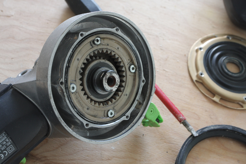

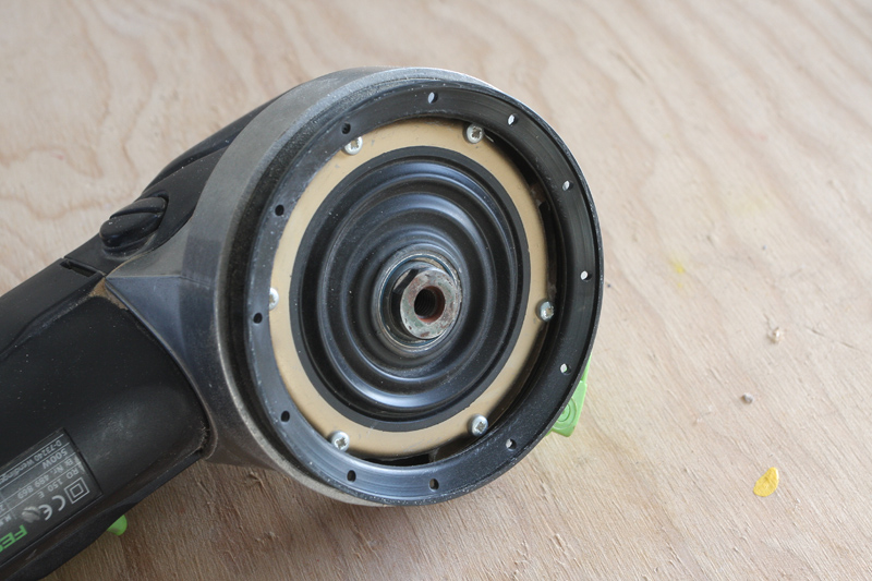

Après 10 ans de bons et loyaux services et à l'occasion du changement du plateau, le temps était venu pour ma Rotex de subir un bon check-up!
Pas facile de s'y retrouver dans les références des plateaux de ponçage Festool!
Voici celui que j'ai monté:
Bien que la référence ne corresponde pas à celui que j'avais commandé, il se monte parfaitement sur la machine.
Le plateau d'origine commençait à être fatigué. Je n'osais pas le recoller de peur de faire une bêtise, et de ne plus pouvoir l'utiliser. Je craignais que la mousse ne fonde au contact de la colle néoprène... La suite à montrée que j'avais tord!
Le nouveau plateau est assez différent. C'est un modèle dur:
Très bien conçues, les machines Festool sont très facile à démonter:
Un bon nettoyage s'impose! Sur cette image, elle est en position roto-excentrique.
Après nettoyage et en position orbitale.
Deuxième point.
Le passage d'une position à l'autre devenait de plus en plus dur, voir quasi impossible la machine chaude.
J'ai donc démonté le mécanisme qui commande le passage d'une position à l'autre. La encore, rien de plus simple! Il suffit de retirer la vis cachée derrière le petit bouchon et tout sort:
Attention à la bille! Je me suis bien sur fais avoir!
On voit bien les traces dues frottement:
Après ponçage:
Au remontage, ça doit rentrer librement et sans jeu:
Remontage de la plaque du carter d'engrenage...
La commande de basculement orbital/roto-excentrique a retrouver toute sa souplesse
... et enfin du plateau de ponçage:
Les disques anciennes générations ce montent sur les nouveaux plateaux... ouf! je venais d'en acheter trois boites de cent!
Et voila, bonne pour le service, avec en prime un petit upgrade!

Re: Révision Festool Rotex RO 150E
Bonjour J-P.
As-tu gardé ton ancien plateau souple ?
Ça peut servir, notamment dans les courbes ou les congés,
Même si on peut mettre la mousse souple intermédiaire
dans le nouveau système, l'ancien plateau est entre les deux.
