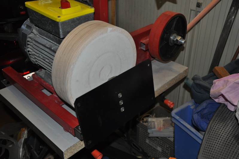

Me revoila avec une table inclinable pour pour la poulie moteur transformée en pnçeuse lapidaire
position de la table au repos
position pour changer le disque abrasif
Quelques photos de la table seul
J'éspère que vous aprécierez

Travail très propre, l'idéal serait de rajouter une tôle usinée comme sur la photo, le blocage serait plus efficace et tu aurais la possibilité de repérer les angles

oui, j'avais pensé à ça mais je n'ai rien pour usiner le trou oblong en arc.
de plus la table ne pourrait pas etre repliée
pour regler l'angle j'utiliserai un raporteur
j'espere juste que la table sera assez rigide sinon je la renforcerai
A+ et merci
A+ et merci

Plein de bonnes idées et beau travail, je suis ton projet avec attention.
Comment comptes-tu fixer le disque abrasif?
@+ Dan.
@+ Dan.

je compte utiliser un reste de rouleau velcro utilisé pour fixer du linot au sol, normalement ça devrait accrocher
ce velcro est adhésif sur l'autre face

Bonsoir ,
super la petite table , , je pense qu'elle risque de souffrir sur son pivot , tu peux facilement lui mettre un petit pied d'appui sur le plan de travail à l'opposer du pivot avec un simple boulon
Phil
Phil

voici une petite vidéo du lapidaire (desole pour la qualité moyenne a cause je pense de l'eclairage du néon)
oui je sais, le disque n'est pas bien centré
https://www.youtube.com/watch?v=-iWva5qrmu8&feature=youtu.be
PS l'accoup au démarrage est du au fait que le moteur n'est pas fixé

je pense que si tu veux faire avec quelque chose de bien tu est obligé d'investir un minimum sinon cela ne sert a rien et franchement quand tu a passé 5-6h a forger une lame la trempée le recuit et au moment de finir et de faire le tranchant et que celui ci est ondulé a cause d'une roue pas parfairtement plate galere
Le back sera pour du travail polyvalent bois et emouture couteau. Pour le moteur je vais mettre ce qu'il faut (1,5cv ou 2) mais pour la roue de contact ça m'embête... Donc je vais voir avec un copain qui a une entreprise de fabrication de machine pour les roues. Tout le reste ce sera de moi et tout en recup. Après le backstand peut évoluer petit à petit en fonction des moyens. C'est ce qu'il y a de bien avec du fait maison
wisard- petit nouveau
- Messages : 19
Points : 37
Date d'inscription : 19/03/2013
Re: BACKSTAND fait par un amateur !!!!!!!
un conseil investiti dans la roue et le moteur c'est un minimum surtout pour la roue pour avoir
une bonne bande caoutchouc pour les emoutures sinon tu vas galerer
tonyproof- complétement accro
- Messages : 2254
Points : 2974
tonyproof a écrit:un conseil investiti dans la roue et le moteur c'est un minimum surtout pour la roue pour avoir
Du coup, pour le moteur, y'a un moteur particulier??? J'ai pas le tri à la maison et je vois de tout: moteur de pompe à eau, moteur de machine à laver, etc...
- Messages : 19
Points : 37
j'avais acheter le moteur chez direct delta 1.5kw 2850tr/min pour 100 euros mais ils ne le font plus
dans mon brico lecelres il y en a mais a 130 euros regarde sur le bon coin des fois
car machine a laver c'est trop juste en puissance
http://www.multicovers.fr/pages/moteur_electrique_monophase_sur_multicoverspag.html#ANCHOR_Img5
- Messages : 2254
Points : 2974
Pour les moteurs en région lyonnaise il y a une boite, un "soldeur" qui en a réguliérementà prix corrects. Je pense que ce type de revendeur se trouve sur toutes les régions.
En région lyonnaise
En région lyonnaise
