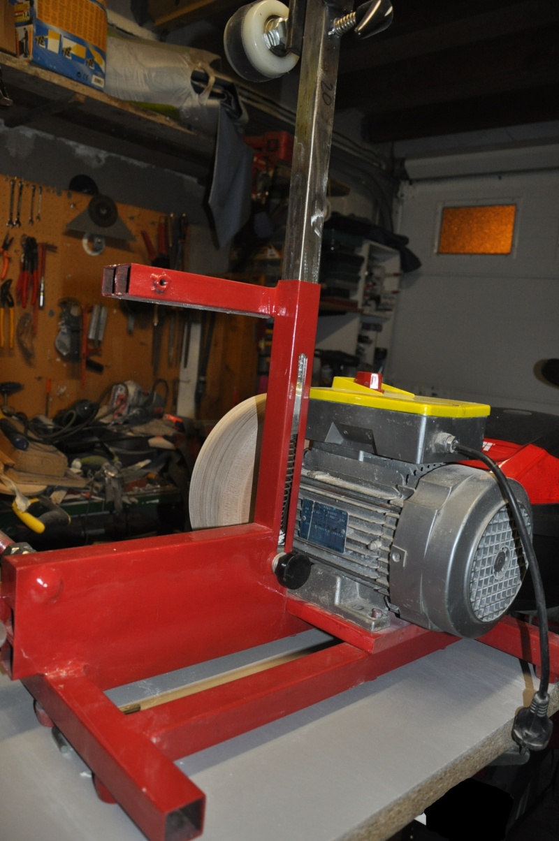

Voici des photos de mon back
Le chassis en tube soudé à l'arc
BACKSTAND fait par un amateur !!!!!!! Dsc_0723
Le système de réglage de tension du ressort
BACKSTAND fait par un amateur !!!!!!! Dsc_0715
Le réglage de la bande
BACKSTAND fait par un amateur !!!!!!! Dsc_0716
Voici avec une partie peinte à la bombe et le galet moteur refait en plusieurs épaisseur de ctp de 18 mm (merci c.phili Very Happy Very Happy )
Le chassis est passé au syntofer pour masquer mes soudure d'amateur Very Happy Very Happy
BACKSTAND fait par un amateur !!!!!!! Dsc_0726
BACKSTAND fait par un amateur !!!!!!! Dsc_0725
Pour le reste j'attends la roue de contact que j'ai commandé
BACKSTAND fait par un amateur !!!!!!! Screen10
Pour les bandes, sont des 2 m par 50 mm de chez paulo simoes
Pack de démarrage de 25 bandes de grains différent à 95 euros frais de port inclus
J'espère que vous aprécierez !!!!!!!!!!!! vive le faux rhum

Pas mal! J'aime beaucoup ton système pour tendre facilement la bande Smile

Astucieux dit donc!!! qu'elle que question?
section de tube utiliser?
comment as tu procéder pour les boutonnières niveau ressort?
qu'elle utiliser tu lui donne a ton backstand?

Un grand merci pour les compliments !!!!!!!! cheers cheers cheers cheers
Pour ce qui est du système de tension , je n'ai rien inventé je l'ai juste arrangé en ajoutant une butée basse reglable
La section des tubes est de 35 mm exterieur
Pour la boutonnière j'ai fait deux trous pour la délimiter, ensuitejai tracé entre les deux; puis c(est la meuleuse et la lime qui ont "parlé"
L'utilisation sera mixte bois et métal
Le galet moteur mesure 270 mm
Vitesse de la bande = diamètre galet en mètre X 3.1415 X vitesse moteur / 60
0.270 X 3.1415 X 1500 / 60 = 21,2 m/s
PS : voici le lien d'un tuto qui ma guidé ftpforge.chez-alice.fr/backstand.pdf

Mais j'ai 2 problèmes:
1 le bandage ne tourne pas parfaitement rond, donc j'ai contacté un tourneur sur nantes pour le rectifier
2 je pensais que les aretes seraient plus franche
A+ pour la suite

Bruno P , penses tu que cette roue soit suffisement bien équilibrée que pour tourner aussi vite ,
sa fonction première étant quand même bien moins exigeante en vitesse de rotation et d'équilibrage scratch
Phil
Messages : 2718
BACKSTAND fait par un amateur !!!!!!! Empty Re: BACKSTAND fait par un amateur !!!!!!!
Message  Bruno P. Mar 27 Nov 2012 - 21:47
effectivement c'est très loin de la roue de contact de ton backstand, mais je trouve que c'est hors de prix !!!!
aurais tu une solution à moindre coût ??
y aurait il moyen de l'équilibrer avec un tour à métaux ???
Et dire que mes bandes arrivent la semaine prochaine Sad Sad Sad Sad *

Message  c.phili Mar 27 Nov 2012 - 23:53
Ces roues ne sont pas conçues pour tourner aussi vite, forcement si il y a un manque de concentricité, il y aura un déséquilibre qui entrainera des vibrations.
J'ai également longtemps eu envie d'employer ce genre de roue en me demandant ce qui avait comme différence avec une vraie roue de contact qui justifiait une telle différence de prix et j'ai vite compris lorsque j'ai reçu la roue, à coté, une roue de transpal a triste mine.
Pour l'équilibrer, il faudra la mettre au congélateur pour durcir la bande caoutchouc afin de savoir l'usiner mais il n'est pas sur que ce soit évidant, ensuite il faudra la passer à l'équilibreuse et probablement percer des trous au bon endroit mais, a moins de connaître quelqu'un qui peut te le faire à bon prix, ça risque de te couter plus cher qu'une vraie roue.
Il faut encore voir si la dureté sera la bonne et si ton papier de verre ne s'usera pas plus vite sinon au prix des bandes tu seras vite perdant.
C'est possible aussi que ta bande de papier de verre se déplace dès que tu force un peu dessus.
Maintenant d'autre on essayé et ont réussi d'avoir un résultat potable.
Donc il faut essayer.

Message  Bruno P. Mer 28 Nov 2012 - 7:44
merci pour tes conseils Very Happy Very Happy
combien t'a coutée ta roue ??
donc le polyuréthane sert à faire adhérer la bande ??
je vais essayer de faire avec cette roue sinon j'en ferais peut être une en triplex et si j'ai de la chance , un tourneur m'en fera une en alu ..............

Message  c.phili Mer 28 Nov 2012 - 8:57
La roue m'a couté 97€ HT, mais sans roulement, il faudra toujours tourner le moyeu pour monter des roulements.
Le mieux si tu n'a pas de tour serait de la commander toute faite avec les roulement monté.
Tu me diras que se sera plus cher et c'est vrai mais a mon avis tu feras une économie de bande non négligeable et si tu l’emploi souvent, à court terme tu l’auras amorti.
Je sais que c’est un investissement et je le comprends bien mais ton montage est parfait, ce serait dommage de tout gâcher avec une mauvaise roue. Je t’avoue même que je reprendrais certainement ton model pour m’en fabriquer un pour moi.
Maintenant, comme tu as la roue, rien ne t’empêche d’essayer comme ça, c’est ce que je ferais, l’équilibrage est parfois bizarre.
Faire une roue en triplex ou en faire faire une en alu ne résoudra pas le problème de la bande caoutchouc qui est indispensable, sans elle je ne donne pas cher de tes bande papier de verre sans parler du confort.

Message  Bruno P. Jeu 29 Nov 2012 - 20:20
bonsoir salut salut
me voici de retour, j'ai usiné ma roue avec les moyens du bord pour que le bandage soit bien circulaire.
Certes la finition n'est aussie bien qu'avec un tour mais je fais comme je peux
Question équilibrage, je verrai quand j'aurai reçu mes bandes
Si c'est pas bon je me suis dit que j'irai voir dans un garage qui fait l'équilibrage des roue de voiture (si c'est faisable)
BACKSTAND fait par un amateur !!!!!!! Dsc_0729
voici comment j'ai fait pour rectifier
BACKSTAND fait par un amateur !!!!!!! Dsc_0730
BACKSTAND fait par un amateur !!!!!!! Dsc_0731

Message  Scorpio Jeu 29 Nov 2012 - 22:49
Bonsoir Bruno ,
C'est la débrouille à fond Very Happy , j'espère que ça tournera rond et sans vibrations , tu le mérites bien cheers
Phil

Message  c.phili Ven 30 Nov 2012 - 12:34
C'est pas sur que ça irait mieux avec un tour, je ne pense pas qu'il tournerait assez vite.
Tu as refroidi la roue avant ou c'est a t° ambiante?

Message  Bruno P. Ven 30 Nov 2012 - 13:39
Je l'ai fait à t° ambiente par toute petites passes
Mais je n'ai pas pu faire toute la hauteur , j'ai renouvelé l'opération en retournant la roue pour la partie manquante
Ce n'est parfait mais j'éspère que la rigidité de la bande fera le reste
En attendant je vais me pencher sur la suite du projet, à savoir faire du galet moteur un ponçeuse circulaire avec une table si possible orientable
