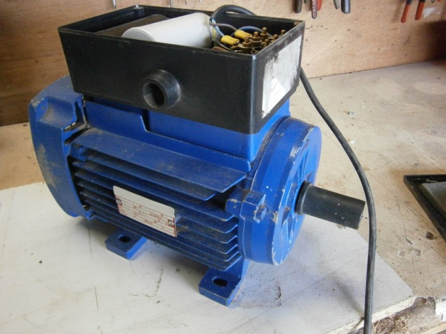

caractéristique moteur en photos
2.2 kw (environ 2.5/3cv si je ne dit pas de bêtise)
2880 tr/min (giri/min)
220/230 1v
13.8 A
50 Hz
donc plusieurs chose
- est il possible de changer le sens de rotation du moteur ? (il tourne dans le sens des aiguille d'une montre)
- est il possible de brancher un variateur de vitesse ? (de 0 a 2880 tr/min)
- et savoir ce que vous pensez du moteur niveau puissance ? (pour moi il est plus que suffisant, en cherchent sur internet j'ai cru comprendre que les moteur de backstand font, environ 1.5 a 2kw)
je suppose que les réponses a mes questions sont oui (enfin j’espère) mais c'est surtout le comment qui m’intéresse
j'ai encore bcp de travail sur les plans, sur les matières première et autres
et en plus j'improvise bcp ^^ le pif au mètre est mon meilleur ami ...
les photos et les plans suivront au sur et a mesure
merci d'avance

Moi aussi je vais suivre avec intérêt, mais j'ai une mauvaise nouvelle quand même: les variateurs ne fonctionnent pas avec les moteurs monophasés!
Pour les 2 autres questions, c'est oui.

Ca me parait être un moteur tri et non mono parce qu'il y a 6 bornes.

Lionel tu viens de me casser le moral mais suite a tes dires je viens de fouiller sur le net et malheureusement pour moi tu a raison, mais en cherchant je suis tombé sur un post de Philippe (c.phili) sur le forum d'en-face, sur la modif de sa perceuse a colonne avec moteur tri, variateur et tout le tremblement ... et la ça a fait tilte dans ma tête
{ reste plus qu'a te trouver un bon moteur tri brancher un variteur et tout plein de boutons et contacteurs partout et le tour jouer }
bon peut être pas aussi facilement mais c'est jouable ...

un moteur tri avec des condensateurs
surtout que c'est marqué sur la plaque
les 6 bornes servent à changer le sens de rotation.

C'est marqué nul parts qu'il y a deux phases...
Et oui on peux brancher un moteur tri avec un condensateur c'est vieux comme le monde.

Si, là!
Deux phases, ça n'existe pas (enfin si, mais jamais vu de moteur normal à 2 phases). C'est 1 ou 3.
On peut faire tourner un moteur tri sur le mono avec UN consensateur et un seul, certainement pas un condensateur permanent et un de démarrage comme ici. Par ailleurs pour un moteur tri, ce serait bien surprenant de voir les condensateurs intégrés au boitier d'origine...
En plus, il y aurait la 3ème barette sur le bornier de couplage.
Cela dit, ce n'est pas impossible que la transformation soit possible en tri, mais dans ce cas, il faut ouvrir le moteur pour recâbler les bobinages...
Lionel

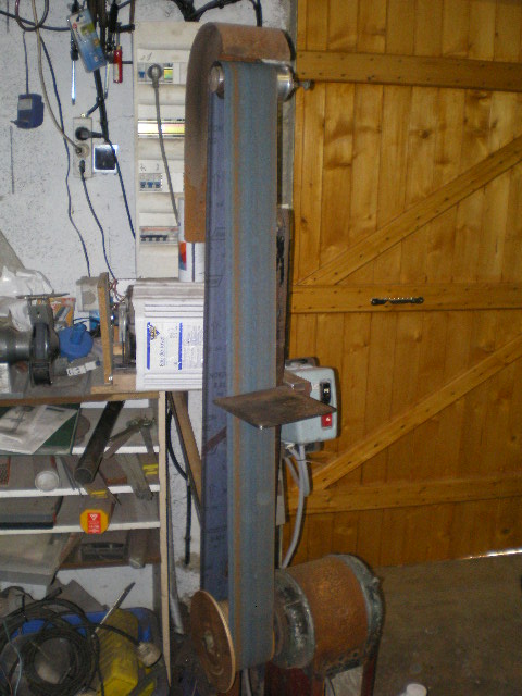

Re: [projet] fabrication d'un Backstand horizontale/verticale
comme le dit totem, c'est un monophasé.
au passage, il n'y aurai pas le plan de cablage dans le couvercle de la boite? pour changer le sens. je sais qu'on peut le faire sur ces moteurs, mais comment, je ne me rapelle plus, ça fait 15 ans que je n'en ai pas fait.
Pour le puissance, 3 chevaux, c'est bien assez, d'ailleurs, c'est un 3chevaux, il est marqué 3hp.
pour memoire, 1ch = 0.736 kW.
la variation est completement inutile à mon sens, il suffit de viser une vitesse de defilement de bande de 20m/s, c'est universel.
ça donne une roue de contact de 150mm, quelque chose comme celà.
j'ai ça sur le mien, 3cv, vitesse de 20m/s, ça passe dans tout, le bois comme le metal.(bon, je suis en 380V).
Pour la roue de contact, une en bois va tres bien, c'est facile à faire avec de la colle et du ctp de recup, ça se fait facile, il sufit de coller ce petit monde sur un arbre canelé en 24mm(c'est la norme pour du 2.2kW) et en avant maman!!
ensuite, un coup de tour pour mettre ce petit monde rond et voilà.
Pour la puissance, avec 3cv, c'est amplement suffisant, je ponce avec des bandes de 100mm de large, je ne calle jamais le back, je le ferai tomber oui, mais ça ne calle pas, pas plus que ça ne patine.
Un back, c'est simple et efficace, faut pas se prendre la tete.
voici les photos du mien

Lionel je garde l’idée de la roue de kart (mais plutôt en roue d'entrainement moteur)
pour le moteur je suis d'accord ya pas trente solutions...
j'ai trouvé ça
moteur + variateur pour environ 400 euro + port
celui la me tente bien, mais je ne sais pas si la qualité est bonne ...
http://www.technic-achat.com/moteur-electrique-variateur-de-frequence,fr,4,motvar.cfm
Référence ... motvar22_2P
Puissance ... 2.2kw
Référence moteur ... 90L2
Variateur ... 2K2
Vitesse tr/min ... 3000
avec fixation moteur (bride) B14 (pour faciliter la fixation sur la machine)
mais dans ce cas la il n'y a plus de pattes sous le moteur donc je dois modifier mes plans (pas grave ça ne fait qu'une fois de plus)
j'ai trouvé ça
Puissance ... 2.2kw
Variateur ... 2K2

http://cphili.eu/pages/pages.php?title=03-encore-un-backstand
