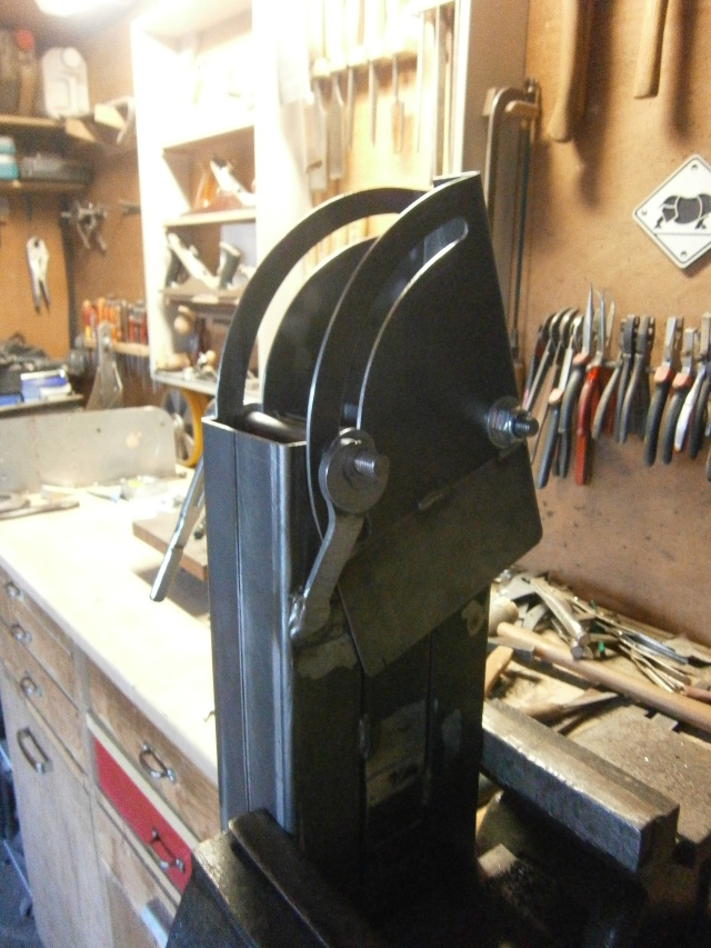

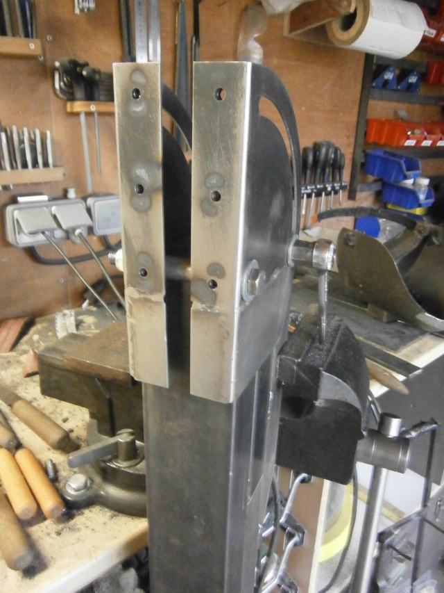

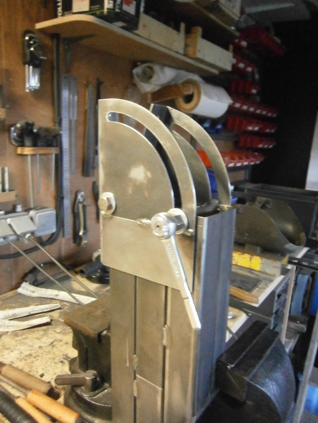

étape 7 : la colonne du pied
l'ensemble du pied et fait avec du fer de 75 x 45 x 2 de récup bien sur
un tube pour l'axe de pivot
une 3 eme épaisseur

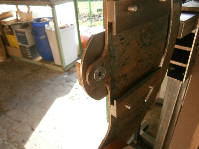

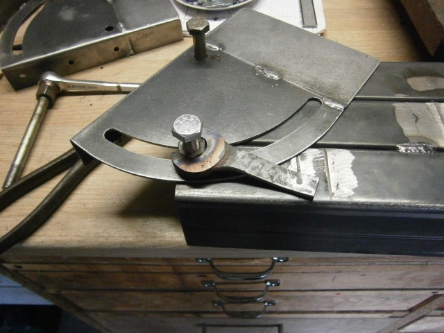

étape 8 : le système de basculement
mais manque un peu de matière alors je soude quelques bouts de plaque
et les vis avec un système a avec une clé cliquet pour le blocage et un écrou souder sur une clé plate
l'écrou et directement braser sur le carré du cliquet
après une petit modif
étape 9 : l’embase du pied
4 rondelles xxl, 4 vis de 10x50 , 4 écrous de 10 et 4 rondelles et voila 4 pieds
un renfort sur la colonne
j'ai soudé 2 tube pour les bras, comme cela pas besoin de chercher
et voila le résultat ... j'aime bien ^^

bon une petite suite ?
étape 10 : la table
un carré de 35x35 , un axe de 12 , un axe de 14 , un fer plat de 40x8 et un plaque de 120x50x5
perçage et taraudage a 6, découpage a la meuleuse et j'ai du aléser les trous a la main pour que les axes coulisse bien
j'ai arrondi les angles au touret puis a la lime
j'ai fait un fraisage (a la perceuse et a la lime) de 5 cm et un perçage de 14 pour l'axe de 14 que j'ai ensuite soudé
et la table
fixer sur le bras avec une vis de 10 c'est pas mal ... plusieurs possibilités pour le réglage
je ferai une autre table pour les pièces quand le backstand est a l'horizontal
j'ai fait une petite modif sur la grenouille, j'ai changé par vis a tête fraisée pour ne pas devoir démonter l'ensemble si je veux défaire la table
et j'ai reçu la visseries cette semaine donc ce sera
vis BTR tête bombée en inox A2 pour tout
voila
