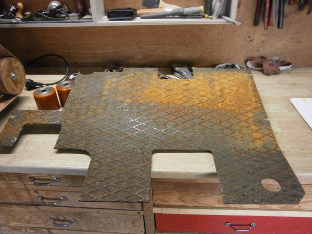

Message  Nayls Ven 31 Jan 2014 - 18:59
salut a tous
après presque d' 2 ans  Shocked  , la fabrication a enfin commencé il y a quelques semaines, je vais donc vous présenter tout ça en photos ... pour le moment je fait quelques finitions, réglages et petit pièces a modifier ensuite je passe a l' électricité (mais la je but totalement alors je vais avoir besoin de vous) puis viendra le temps de la finition peinture ...
fabriquer a 90% de récup les 10% restant étant , les roue et galets, une barre de 40x8 et la visserie
étape 1 : la roue moteur
impossible de trouver une roue, toujours un truc trop grande, trop petite, pas le bon alésage etc etc alors j'ai fabriquer une roue en CP de 10 collé et chevillé

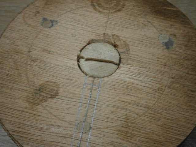

[projet] fabrication d'un Backstand horizontale/verticale - Page 2 Pc120410
un rond de bois pour faire un perçage a 8 pour la clavette
[projet] fabrication d'un Backstand horizontale/verticale - Page 2 Pc120411
[projet] fabrication d'un Backstand horizontale/verticale - Page 2 Pc120412
un peu de ponçage et de limage pour la clavette

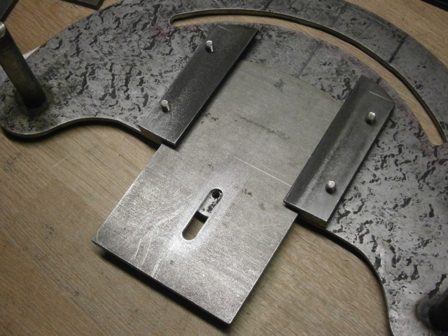

étape 3 : les "rails" pour la fixation des bras
perçage des 2 plaques ensemble
[projet] fabrication d'un Backstand horizontale/verticale - Page 2 Pc180518
[projet] fabrication d'un Backstand horizontale/verticale - Page 2 Pc180519
[projet] fabrication d'un Backstand horizontale/verticale - Page 2 Pc180520
4 morceaux de 40x8 pour faire les "entretoise" percer et tarauder a 6 , pas facile avec ma petit perceuse a colonne chinoise

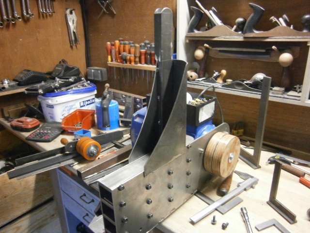

[projet] fabrication d'un Backstand horizontale/verticale - Page 2 Pc210210
j'ai soudé des écrous sur la plaques pour verrouiller les bras avec des molettes en plastique
[projet] fabrication d'un Backstand horizontale/verticale - Page 2 Pc210211
[projet] fabrication d'un Backstand horizontale/verticale - Page 2 Pc210212
[projet] fabrication d'un Backstand horizontale/verticale - Page 2 Pc210213
[projet] fabrication d'un Backstand horizontale/verticale - Page 2 Pc210214
[projet] fabrication d'un Backstand horizontale/verticale - Page 2 Pc210215
[projet] fabrication d'un Backstand horizontale/verticale - Page 2 Pc210216
l'alignement des trous est plutôt pas mal juste un petit décalage sur la 3eme rangée mais avec un petit coup de lime c'est tt bon
et en plus l'ensemble et d’équerre

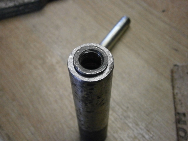

étape 4 : le bras avec la roue de 200
j'ai pris une roue de transpalette en alu D 200, je changerais peut être par la suite pour une vrai roues de contact

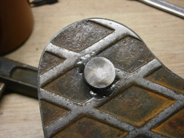

j'ai soudé un écrou dans un axe de 20 que j'ai ensuite soudé sur le bras carré de 35x35
[projet] fabrication d'un Backstand horizontale/verticale - Page 2 Pc230210
[projet] fabrication d'un Backstand horizontale/verticale - Page 2 Pc230211
[projet] fabrication d'un Backstand horizontale/verticale - Page 2 Pc230310
une plaque pour boucher le trou et renforcer le tout

étape 5 :  le système de tension (que j'ai du modifier par la suite)
[projet] fabrication d'un Backstand horizontale/verticale - Page 2 Pc240310
[projet] fabrication d'un Backstand horizontale/verticale - Page 2 Pc240311
et voila partie que j'ai du modifier
[projet] fabrication d'un Backstand horizontale/verticale - Page 2 P1070010
[projet] fabrication d'un Backstand horizontale/verticale - Page 2 P1080010
[projet] fabrication d'un Backstand horizontale/verticale - Page 2 P1080011

le système de tension, un axe de 10 percer et tarauder a 6, une tige filetée de 6 et un ressort
[projet] fabrication d'un Backstand horizontale/verticale - Page 2 Pc280411
[projet] fabrication d'un Backstand horizontale/verticale - Page 2 Pc280412
[projet] fabrication d'un Backstand horizontale/verticale - Page 2 Pc280413
[projet] fabrication d'un Backstand horizontale/verticale - Page 2 Pc280414
[projet] fabrication d'un Backstand horizontale/verticale - Page 2 Pc280415
voila le résultat c'est pas trop mal mais pas encore fini

étape 6 : le 2eme bras orientable avec 2 galets, surnommé la grenouille ^^
une plaque métal quadrillée de 5mm
[projet] fabrication d'un Backstand horizontale/verticale - Page 2 Pc300410
[projet] fabrication d'un Backstand horizontale/verticale - Page 2 Pc300411
[projet] fabrication d'un Backstand horizontale/verticale - Page 2 Pc300412
[projet] fabrication d'un Backstand horizontale/verticale - Page 2 Pc300413
 pancoops  j'ai oublié de garder le centre ... donc je le soude et je découpe

2 tours de 15 pour souder des axes de 15 directement sur la grenouille
[projet] fabrication d'un Backstand horizontale/verticale - Page 2 Pc300420
[projet] fabrication d'un Backstand horizontale/verticale - Page 2 Pc300421
[projet] fabrication d'un Backstand horizontale/verticale - Page 2 Pc300422
grenouille ^^

ensuite la table qu'il y a entre les 2 galets j'ai fabriqué un système inspirer de celui de Philippe alias c.phili
[projet] fabrication d'un Backstand horizontale/verticale - Page 2 Pc310410
[projet] fabrication d'un Backstand horizontale/verticale - Page 2 Pc310411
[projet] fabrication d'un Backstand horizontale/verticale - Page 2 Pc310412

ensuite la plaque toujours en inox de 3 mm qui sera souder sur le bras
[projet] fabrication d'un Backstand horizontale/verticale - Page 2 P1030510
[projet] fabrication d'un Backstand horizontale/verticale - Page 2 P1030511
[projet] fabrication d'un Backstand horizontale/verticale - Page 2 P1080012
[projet] fabrication d'un Backstand horizontale/verticale - Page 2 P1090010
petite modif de la platine
[projet] fabrication d'un Backstand horizontale/verticale - Page 2 P1100010
et voila
[projet] fabrication d'un Backstand horizontale/verticale - Page 2 P1100011
