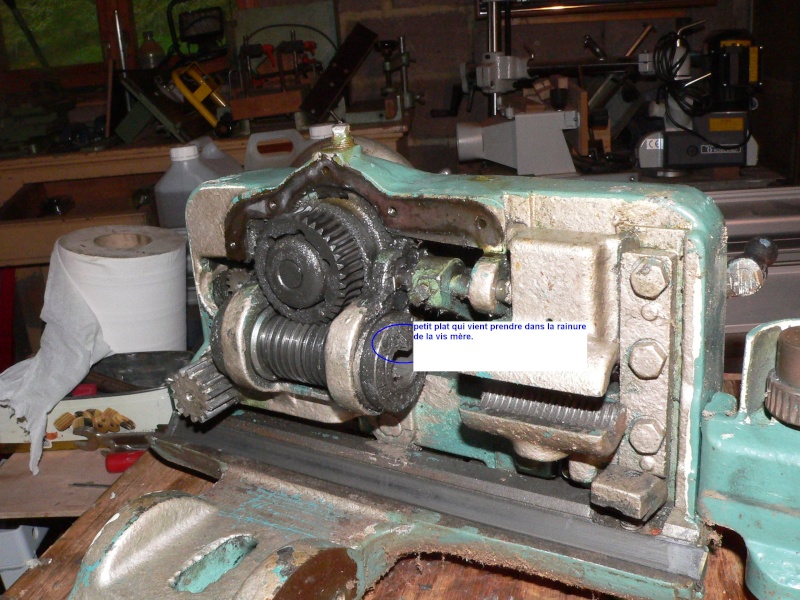

re,
C'est idem si tu fais un filetage.
J'ai expliquer plus haut...je vois que ça du mal a rentrer
Je remet la photo.
Ça c'est l'arrière de ton trainard peut importe que se soit une vis sans fin ou un renvoi d'angle le principe est le même.
Quand tu mets ton tour en route la vis mère tourne, si tu n'enclenche rien la vis mère tourne pour rien "dans le vide" la seul chose qui tourne c'est la douille qui fait tourner le renvoi d'angle ou la roue, mais comme tu ne crabots rien par ta manette d'avance rien ne bouge.
Pendant se temps là le verrouillage il est en bascule "au neutre".
Si tu décides de faire un filetage ou un usinage, tu vas bien utiliser une manette ou l'autre qui vont se verrouiller mutuellement...on le vois bien sur cette photo...c'est rare car c'est souvent a l'intérieur du trainard.
Bon je ne vois pas d'autre chose a dire de plus..
Mais si tu n'as pas compris dit le...je trouverai un moyen pour que sa entre dans tes neurones
Non rien n'est lié c'est deux choses a parts mais leurs fonctions son transmis par la même barre.bricoleux a écrit:salut,
quelque chose m'échappe : je n'ai qu'une vis mère.
donc avance et filetage y sont liés.
Oui tout à fait, l'un par crabotage a l'intérieur du trainard par la manette d'avance qui en principe verrouille "empêche" la manette de filetage d'être enclencher par erreur.bricoleux a écrit:
il y a deux mécanismes différents suivant le cas ?
Non comme dit plus haut il n'y a rien en prise direct.bricoleux a écrit:
(peut être un en prise directe, l'autre pas ???
Je remet la photo.

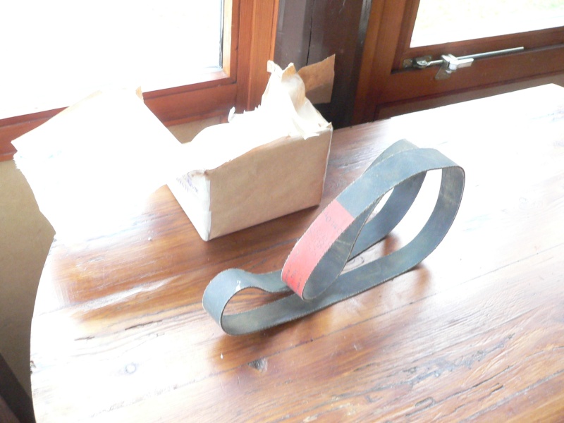

Re: Tour à métaux : bon pour le service ?
j'etais sur de faire un heureux quand j'ai ramassé cette courroie bon elle a pas la
cote d'origine mais avec de l'astuce ça va le faire. la partie rouge se met a l'extérieur
a plus et je suis l'affaire de près.
joyeuse fête a plus gillou.

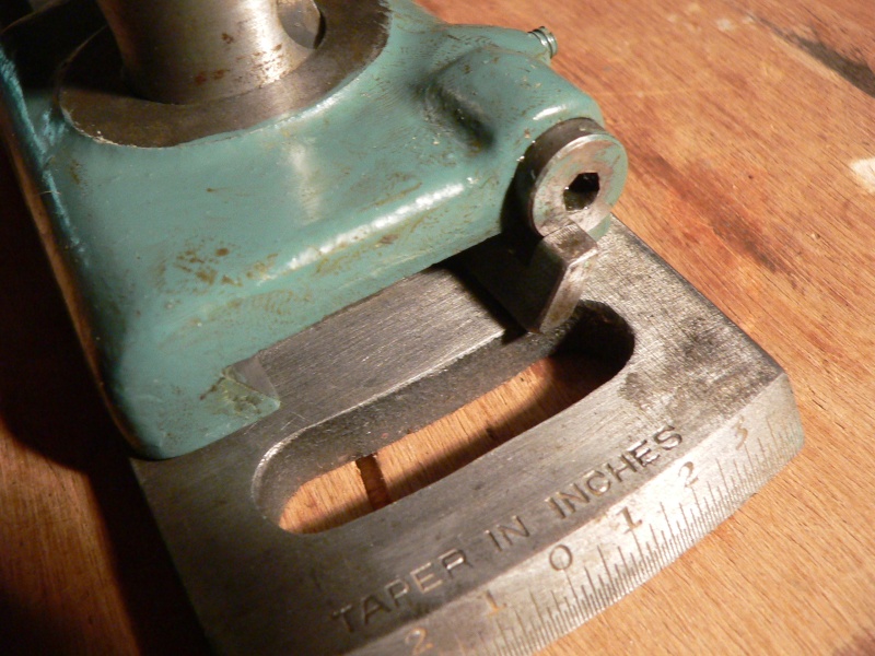

aujourd'hui, je me suis occupé du mécanisme à tourner conique.
démontage, nettoyage, remontage, pas de problème.
j'ai noté un système de rattrapage de jeu par un lardon d'épaisseur variable, actionné par une vis
(au passage ou trouve t on des cle allen en pouces ? j'en ai limé une, mais ce n'est pas le pied).
mais j'ai besoin d'aide pour l'étape suivante, je suis bloqué et n'ose forcer sur rien.
en photos :
mécanisme à tourner conique :
rattrapage de jeu
où je coince :
je n'arrive pas à sortir complétement le petit chariot de sa glissière. il bloque soit d'un côté, soit de l'autre.
on voit bien le jeu de la vis (cercle rouge) et je me demande ce qu'est le trou (cercle bleu).
je suis à l'arrêt (comme les hauts fourneaux belges)
je pourrais évidemment ne pas le démonter complètement, mais maintenant que j'ai commencé, j'aime bien comprendre les mécanismes.
merci déjà pour votre aide.
cordialement
Bernard
edit : j'ai trouvé :
le petit trou, c'est pour faire tourner la bague qui bloquait tout.
chuis content !

Bonjour à tous, Bonjour Bricoleux,
Le trou (cercle bleu) ne serait-il pas une vis sans tête à six pan qui permet de bloquer la bague et donc de régler le jeu du chariot ?
Je pense que si tu arrives à dévisser cette vis, puis à sortir la manivelle, tu pourras démonter ton chariot.
En espérant t'avoir aider

un épisode de cette grande aventure (pour moi), démonter-remonter mon tour.
grace aux aides de ces derniers posts, j'ai su tout démonter ET tout remonter, me reste à replacer la vis mère et les caches. même le machin à tourner conique est comme neuf !
alors, comme promis, puisque cela a fait l'objet de nombreux post avec images, - notamment et surtout de brise copeaux - suite à ma demande "comment fonctionne l'avance et le filetage", voici l'arrière du chariot, où on voit très bien les mécanismes (parce que l'on m'avait expliqué ...)
brise copeuax, c'est bien tout comme tu avais expliqué. (sur l'image, mes mots à moi, désolé).
ah oui, l'engrenage au dessus de la vis d'archimède, c'est bien l'embrayage de l'avance .
il me reste un problème, celui de la courroie.
Gilou (que je remercie encore) m'en a fait parvenir une, continue.
bien décidé à la placer, je m'apprète à soulever l'arbre et je m'aperçois que, arbre soulevé ou non, jamais je ne saurai placer une courroie continue: elle doit passer dans deux percements en fonte, de chaque coté du banc du tour.
en photo :
il me faudra donc trouver une courroie avec agraphe, ou une à coller sur place (Gillou, je te contacte par MP).
la suite, quand tout est opérationnel.
cordialement
Bernard
