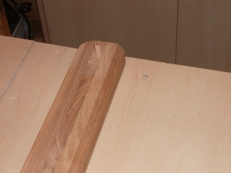

Enfin le guide fixé simplement par un tourillon de 10 à une extrémité et de l'autre côté je le fixe avec un gros sert joint. si je pousse vraiment fort la pièce , je pousse toute la table mais le guide ne bronche pas je règle l'écartement de la fraise avec un pied a coulisse.
La table m'aura donc couté ... le prix d'un rond droit acier de 8mm de diamètre pour passer dans la semelle de la défonceuse et la fixer sur la table Elle a commencé à me servir pour mon vaisselier. Les fraises peuvent être changée directement sans tout enlever car la clé passe sous la table. Je la trouve parfaite C'est sans doute la pire du forum ... Mais c'est la mienne, elle est unique, elle marche et je l'ai fait tout seul avec mes moyens ... Et je pense être la seule personne qui a ça dans une salle à manger d'un T3 au 10 ème étage MDR.
