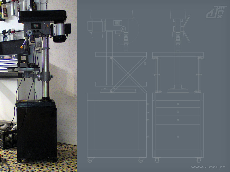

Je poursuis dans mes projets d'aménagement de l'atelier,
avec cette fois l'aménagement de l'environnement de ma perceuse sur colonne.
Actuellement, ma perceuse a été fixée provisoirement sur un caisson informatique de récupération en acier.
D'abord, alors que la perceuse est plutôt silencieuse d'elle même,
le caisson recueille et amplifie les vibrations jusqu'à un raffut du diable.
Trop basse, la position de perçage est inconfortable.
La table de perçage de série est peu pratique pour mon usage :
d'abord sa dimension est adaptée au serrage de petites pièces avec peu de porte à faux.
Ensuite le petit étau de mécanicien, visiblement adapté à de la série,
impose d'être ajusté à chaque nouvelle section ou réglage de la table ;
il faut le déboulonner, le déplacer, serrer au minimum, vérifier la position,
ajuster, puis le bloquer en position.
A noter que le croisillon laser est finalement peu utile,
car il est lui même à ajuster dès que changent la géométrie de la pièce, le foret, ou la hauteur de la table.
Tout ça pour dire qu'à part faire de la grande série, c'est insupportable.
Le système d'élévation de la table limite beaucoup (+-20 cm) la profondeur maximale.
De plus, le système de (dé)blocage de la table, situé derrière la colonne est peu pratique.
J'ai un peu réfléchi aux solutions possibles.
D'abord, une robuste servante en bois réglera les problèmes de vibrations et de nuisances sonores.

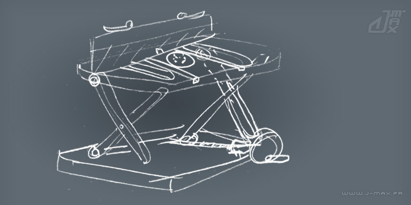

Ensuite, j'ai pensé à une table élévatrice de mode ciseaux.
Ce système me semble regrouper pas mal d'avantages ;
-précision (avec un filetage fin)
-conservation de la planéité quelle que soit la position.
-stabilité
-facilité de réalisation et de réglage
A son désavantage, la table n'est pas réglable en inclinaison,
quoi que pas impossible en rajoutant un ciseau supplémentaire sur un axe.
Je ne vais pas creuser la question, c'est une fonction que je n'utilise qu'exceptionnellement, de toute manière.
Pour une fois, je peux partager cette aventure avec vous dès sa genèse. Voici donc où j'en suis :
J'ai du Frêne de côté qui assurera les parties importantes de la servante et de la table.
J'ai du 20x30x1,5mm en tube acier pour le ciseau et quelques roulements.
Je pars donc sur une servante à quatre tiroirs sur roulettes
(outils de coupe, accessoires et stockage de la table et des étaux).

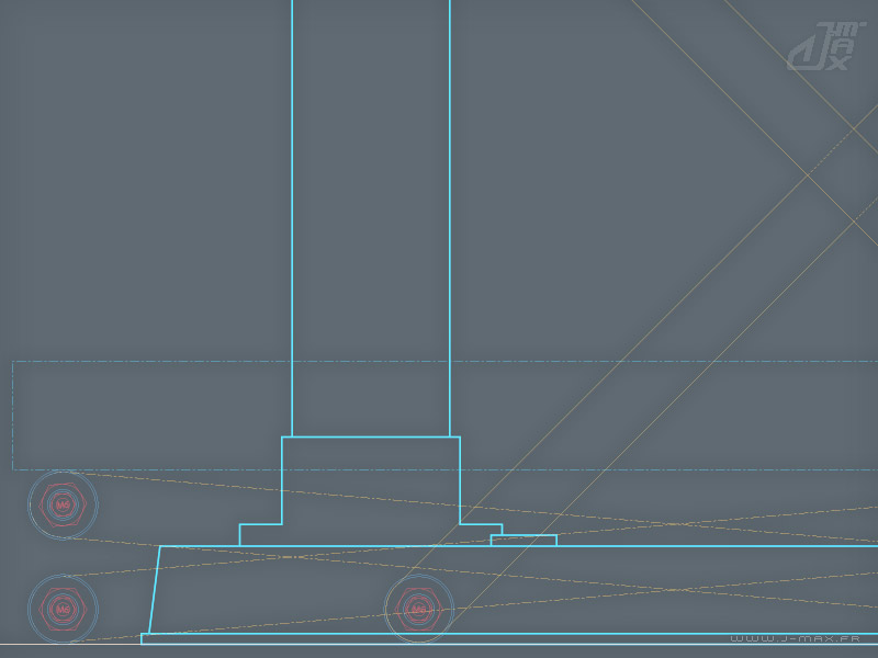

Table élévatrice à ciseaux, mouvement assuré par deux tiges filetés reliées par courroie synchro
(il faut bien passer de chaque côté de la base de la perceuse).
Table de perçage avec guide ajustable sur rails, fentes pour permettre le passage de presses,
avec un disque martyr excentrique au centre, pouvant être remplacé par des disques divers
adaptés aux accessoires (étaux, cylindre de ponçage, etc.).
A noter que la table et la servante seront de dimensions identiques,
afin de permettre à terme l'insertion des différentes servantes côte à côte,
et profiter ainsi de surfaces de travail de niveau, ou de passer une pièce d'un outil à l'autre aisément.

Si je comprends bien ton schéma, la table devra disposer d'une "encoche" pour entourer le mât de la perceuse : comment comptes-tu monter la chaîne de synchro ?
Bravo en tout cas, un beau petit projet "multi-matériaux" !

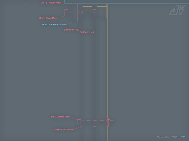

Bonjour à tous.
C'est un beau projet que tu nous présente là.
Mais pour ma part je crois que tes profils 20x30x1,5 sont un peu trop faibles.
Enfin ce n'est que mon avis.

Bonjour à tous et merci pour vos réponses.
@ Elcroco :
Pour l'instant je ne l'ai pas couché sur plans, mais j'imaginais supporter deux tiges filetées
dans deux paliers (simplifiés), puis mettre une poulie synchro 20 dents sur chaque,
enfin, à l'extrémité de l'une d'elles, un volant pour actionner le mouvement.
Il aurait été plus simple de n'utiliser qu'une vis centrale comme sur un cric ou le Boy,
mais cela aurait impliqué le volant sur le côté, or, il est impératif que le volant soit en façade
pour l'intégration des servantes côte à côte, et pour une question d'ergonomie.
Par ailleurs la vis centrale augmentait la hauteur minimale.
@ Loweike
Tu soulève un loup que je n'ai pas pris le temps de calculer...
Quels profils conviendraient selon toi ?
J'ai peut-être vu un peu juste... A vue de nez, ça me parraissait correct avec des axes M8.
Aux cotes actuelles, chaque jambe de ciseau fait moins de 600mm, et l'effort est réparti sur les 4x30mm.
Normalement, à regarder un cric, avec 4 plats de 4x40mm on soulève 500kg (+-la moitié d'une auto).
Il faudrait que je vérifie, mais il me semble qu'un profilé est plus résitant qu'un plat, à quantité de métal égale.
Comme tu m'as mis le doute, j'ai fait un bref calcul
J'ai pris les données du profil et j'ai calculé la flèche à partir d'une charge de 75daN.
Cela m'étonnerai que ma perceuse puisse produire une poussée de 300daN.
Selon le calculateur, la flèche serait de moins de 5/10e donc sans risque sur le profil (flèche admissible 20/10e).
Si l'on rajoute à cela la géométrie en ciseau, la flèche devrait être réduite par l'angle du ciseau,
ce qui me semble acceptable pour des travaux de perçage sur bois principalement.
m'enfin, j'ai toujours le doute. J'avoue que ça dépasse mes compétences.
Si quelques pros des profils métalliques pouvaient nous donner leur avis sur la question ce serait top

Bonsoir Max
Voici un petit croquis du système de montée de nos planeurs pour nos remorques, c'est impeccable pour la montée et cela se rajouterais à ta croix de St andré
A+ Pierre
A+ Pierre
- Messages : 3404
Re: [Perceuse] Servante et Table élévatrice J-Max.fr
Merci Pierre pour le schéma, c'est un éclairage de plus !
Il s'agit de deux ciseaux en ligne partageant la même tige filetée (comme deux crics quoi),
ce qui garantit une montée homogène sur la longueur de la table, c'est intéressant.
Donc, si je suis bien ton idée, les ciseaux en croix que j'ai dessiné ne serviraient qu'au guidage ?
C'est çA !!!
- Messages : 3404
D'accord, je vais essayer de dessiner tout ça pour voir.
Merci encore
Merci encore
Si tu veux, Dimanche , je suis à mon club de vol à voile, je te fais des photos du principe !
A+ Pierre
A+ Pierre

J'attends de voir les photos de Pierre, mais j'étais parti sur les ciseaux élévateurs pour plusieurs raisons.
D'abord c'est simple (même pour moi et mon équipement) d'exécuter 4 pièces identiques,
ensuite cela permet de maintenir la table sur 4 points aux extrémités de celle-ci (stabilité),
enfin il me semble possible d'effectuer un réglage fin de planéité avec des roulements sur excentriques
sur deux des extrémités de chaque ciseau. Je ne sais pas si mes explications sont assez claires,
il faudrait que j'avance un peu plus dans le plan, peut-être les copies ci-dessous
suffisent-elles à éclaircir mes propos ?
Merci encore à tous !
