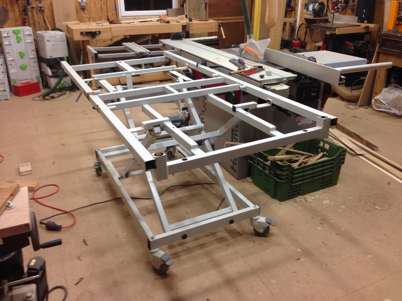

Petit projet au hasard du BCoin.
Ayant des petits bras et un dos un peu fragile, je galère toujours pour manipuler de gros plateaux de massif ou des grands panneaux de médium. Je suis tombé par hazard sur une bonne occase d'un lit médicalisé. Petite recherche sur MB et j'ai vu le sujet de J-Max mais projet à partir de crics à vis. Pas de lit médicalisé. Renseignements pris auprès du vendeur, il l'utilisait comme lève moto. Ca me paraissait prometteur en terme de solidité et de stabilité. J'ai ramené l'engin:
Vérin électrique Linak avec une télécommande classique.
Freins efficaces sur les quatre roues.
et tout de suite mise en service avec deux beaux plateaux de chêne de 45 pour la fabrication de l'autel de la chapelle:
La table se lève jusqu'à la hauteur de la table de la scie à format. C'est parfait.
Tout de même un peu encombrant 2m*90cm. Je voudrais le raccourcir.
Mes talents de soudeur étant nuls, je vais me limiter à le raccourcir en longueur pour ramener la table à 1,40m en longueur comme ceci:
Cette coupe ne touchera pas les parties cruciales pour le fonctionnement du vérin.
Si un jour je trouve le temps de faire des progrès en soudage, je le raccourcirais aussi en largeur pour le ramener à 70cm.
Je voudrais aussi faciliter le chargement des grands panneaux de CP ou MDF de 3,1m. Pour le moment, ils sont posés sur le chant long dans un rack provisoire depuis deux ans et que j'envisage de changer. Ne vaudrait-il pas mieux que je les stocke dans un rack à l'horizontale?

La saison a l'air propice aux établis mobiles, tables de montage et autre tables MFT. Je me sens obligé de continuer mon fil sur mon lit médicalisé transformé en table de montage/ MFT, que j'ai laissé en attente because autres travaux. Mais récemment, j'ai du commencé à y retravailler. Et puis, j'attendais de préciser mes besoins pour avancer.
Suite à des travaux récents, mon besoin est plus précis:
Besoin: table de montage / assemblage / collage / transport manipulation des grands panneaux ou des gros plateaux de bois brut pour les amener à hauteur de machines.
Contraintes: déplacement dans l'atelier sans être géné par les machines, garder les possibilités de levage bien sûr, avoir des possibilités de fixation type bench dog, ne pas modifier profondément la structure de la table.
Conclusions pour le moment:
La table est grande ( 2m de longueur) mais ce n'est pas superflu et cela permet de manipuler les grands panneaux de MDF ( 2,80x 2,08) en 20 mm c'est 80 KG inmanoeuvrable!
Déjà pour les transporter jusqu'à l'atelier, c'est très limite en gabarit!:
Et pour le moment, comme je n'ai toujours pas fait la grande porte de l'atelier, ces panneaux ne passent même pas dans l'atelier. Donc, pour l'instant , c'est encore découpe sur la remorque. C'est dommage quand on a une SAF.
Pour le montage, je prévois un contre plaqué de 15 mm avec quelques cales pour rattraper les différences de niveau des montants et des bossages. Ces cales seront juste collées sous le CP. De même des renforts (40x40x10) en chêne aux endroits ou je percerai des trous pour quelques dog benchs. Je n'ai pas l'intention de transformer le plateau en gruyère type MFT. Cela ne me parait pas nécessaire pour le moment.
Il existe un blocage mécanique de chaque roue. A l'usage, c'est un peu limite, particulièrement quand au moment de l'assemblage je dois utiliser le maillet. Il faut sans doute que j'envisage un blocage du plateau avec une liaison amovible de celui-çi avec le sol. Ce n'est pas encore clair, car ce ne sont pas tant les roues qui posent problème, mais les jeux des mécanismes de montée descente. ( glissières des ciseaux) . Je ne veux pas non plus bloquer la possibilité de monter descente.
Aujourd'hui, le plateau est en place ( pas de photos) et je n'ai pas encore percé les trous. C'est donc à suivre...

Alors là les "grands esprits" se rencontrent, j'ai en cours la même table depuis... le printemps dernier!
Et comme toi je trouve que la base est bien trop grande pour mon atelier, alors j'ai découpé, rétréci les dimensions et j'arrive maintenant à un résultat parfait en terme de dimensions.
J'ai également comme toi le problème de jeux trop importants dans le mécanisme de montée descente, alors j'ai modifié cette partie pour réduire au maximum ces jeux, c'est assez facile à faire, je montrerai comment j'ai fait.
Du coup, la stabilité est au rendez-vous avec seulement les roues bloquées (de mon point de vue).
Le résultat est maintenant satisfaisant, mais je dois refaire le cadre supérieur (afin de diminuer la surface de la table) car j'ai loupé mes soudures, car moi aussi je manque de pratique dans ce domaine, mais j'essaye de m'améliorer, comme le dit Jean-Paul, alias Diomedea, il faut faire des longueurs de cordons, il n'y a pas de secret:
Ce nouveau cadre n'est pas plan (un peu vrillé quoi, faute d'avoir correctement pointé mes barres), ceci explique pourquoi je n'ai pas encore terminé cette servante et que je ne présente pas mon modèle et ses modifications.
Voilà la taille définitive du cadre supérieur:
Par contre, elle est devenue vraiment peu encombrante, à peine supérieure que la base contre le mur et elle tient facilement debout pour son stockage dans un coin de l'atelier.
On l'aperçois entre le Tirefort et le Black & Decker (en bas à gauche), sans son cadre que je dois refaire (non non, mon garatelier n'est pas trop petit):
J'espère pouvoir vous la montrer au printemps.... prochain!

Bonjour Bernard,
Les grands ( ) esprits se rencontrent, en effet.
Au final, ta table aura quelle dimension?
Je suis curieux de connaître ton système de réduction des jeux. Ça m’intéresse Fortement, comme tu peux t’en douter.
Sur tes photos, je n’ai pas vu si tu à un ou deux ou trois vérins. La mienne devait sans doute en avoir deux, un pour le lit et un autre pour l’oreiller. Je n’ai que celui du lit, ce dont je me contente. J’en aurais eu un deuxième que je l’aurais utilisé pour faire une petite table additionnelle sur la première pour m’en servir de servante pour la perceuse fraiseuse qui est plus haute que les machines à bois, à cause de la table XY.

Les dimensions exactes je ne les ai plus en tête, mais je peux te dire que la table doit être à peine moins large qu'à l'origine (je n'ai pas modifié la base), les glissières viendront à fleur du cadre et en longueur entre 15 et 25 cm de plus que le cadre inférieur.
Mais je pourrais te confirmer les dimensions dès mon retour en Bretagne où est ma table...
Sur la première photo on voit (devine plutôt) le vérin de l'oreiller sous la grille du dossier.
Je l'ai démonté et je compte l'utiliser pour un autre projet toujours sur cette table (mais comme ce n'est pas encore clair dans ma tête, je préfère ne pas en parler, il me faut d'abord finir cette table ;-))
Pour la réduction des jeux, c'est très simple, les roulements sont guidés dans des glissières avec un jeu énorme, il suffit de réduire ces derniers.
Sur les glissières (en fait une tôle pliée) tu peux simplement coller (à l'époxy) un feuillard ou une fine tôle de la bonne épaisseur ou refaire plier une tôle aux bonnes cotes pour que le roulement n'ait plus de jeu (enfin presque, juste ce qu'il faut pour que ça coulisse), bien graisser le tout.
Pour le côté de l'axe fixe, même punition.
J'ai testé (à l'aide de presses), ça marche pas mal, mais comme je dois reprendre le cadre, je n'ai pas encore ressoudé les 2 glissières et les 2 cages des axes que j'ai découpé du cadre d'origine.
J'ai procédé ainsi pour garder le côté simple et démontable du plateau.
Voilà les pièces dont je parle (découpe en cours):
On pourrait aussi faire une vraie glissière réglable avec des vis pointeau et bloquer le roulement côté axe, mais cela me semble inutile compte tenu du poids du plateau, un très faible jeu reste acceptable et suffisant pour la stabilité de l'ensemble.
Ces tables sont conçues pour être transportables dans le coffre d'une voiture et se monter aisément, donc ceci explique les jeux importants, c'est normal sauf que pour notre utilisation où elles ne seront pratiquement jamais démontées, cela n'a plus d'intérêt.

Merci Bernard,
Effectivement, la réduction du jeu est astucieusement simple. Je vais copier si tu permets! ! Merci
Pour le démontage de la table, je suis parti de l'hypothèse que je ne la démonterais sans doute jamais.

Copier quoi? J'ai rien montré..
Plus sérieusement, c'est fait pour ça un forum, les idées des uns enrichissent celles des autres et c'est une super émulation!
D'ailleurs, je ne fais que copier moi-même.

Le post m'intéresse doublement.
D'un part quand j'avais vu le post de Bernard, je m'étais dit qu'effectivement l'idée était géniale. Une servante de grande taille à hauteur variable, c'est d'une utilité sans borne, surtout pour le dos ! Encore faut-il avoir la place. Et puis des lits médicalisés pseudo HS, il y en a des tonnes à récupérer.
D'autre part, la remarque de Ty sur le rattrapage des jeux me donne des idées. Car mon père se trouve en lit médicalisé et c'est vrai qu'avec ses jeux énormes, à peine mon père bouge que le lit fait des grincements en tous sens. "C'est comme cela avec tous les modèles" qu'on m'a répondu ! J'ai des glissières plastoc, je vais donc regarder cela de près. Merci pour le partage.

Bonjour FMJ,
Quand tu écris "les lits médicalisés pseudo HS"... J'ai acheté le mien chez un loueur de lit, justement...Ils partent normalement à la benne après location chez un malade...
Ils n'auraient pas le droit, m'a-t-il expliqué, de recycler pour cet usage les lits déjà utilisés et loués à des malades.
Quelle gâchis... pour la sécu... donc notre porte-monnaie commun, si cette info est vérifiée.
Quand aux jeux importants, je pense que le côté démontable fait que ces jeux mécaniques sont nécessaires pour pouvoir les remonter rapidement et facilement sans aucune connaissance (assemblés grâce à de grosses goupilles), le modèle que j'ai tient facilement dans le coffre d'une berline. Mais je suis tout de même étonné de la qualité de fabrication pour du "jetable".
PS: Tu as inversé Bernard et TyCoat dans les interventions, mais c'est pas grave, ça fait pas mal...

Petit retour d'expérience
A tous,
J'avais ouvert un fil à ce sujet ici il y a quelque temps.
A l'usage voici mes remarques :
- comme j'ai fait un cadre support venant sur le lit cela remonte le niveau effectif du plateau donc j'ai environ 1.10 m en position haute et 40 cm en position basse (voir photos). Pour moi cela convient, le but n'étant pas de descendre très bas. Je recherche une bonne position de travail et même au cours d'un même ouvrage pouvoir ajuster cette hauteur. Pour cela c'est OK.
- concernant la taille, c'est certain que c'est grand mais comme j'ai la place je trouve cela pratique.
La commande électrique est pratique mais il faut positionner le fil pour qu'il ne se coince pas comme cela m'est arrivé (fil coupé).
- les freins de roulettes sont efficaces
- par contre, ce n'est pas un établi, il n'est pas question de frapper fort sur une pièce se trouvant sur le plateau. Il y a un peu "d'élasticité".
A refaire, je refais.

Comme dit par Pierre entre autre, je ne recommande pas de l'utiliser en établi. Pas assez rigide pour cela. En revanche, je n'ai toujours pas raccourci le mien. C'est certes un peu encombrant. J'ai heureusement assez de place pour le manoeuvrer.
Si c'était à refaire, je referai pareil. L'autre jour, j'avais des morceaux de chêne de 3200x250x100 à refendre, je n'y serais jamais arriver sans la table et sa longueur actuelle.
