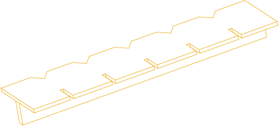

Message  J-Max.fr Lun 6 Aoû 2012 - 23:29
Pas mal du tout ses trétaux. Belle pêche !
En poussant un peu plus loin, il est même possible de réduire ses 3 accessoires
en un seul 'T' à 3 positions. Une face plane, avec des encoches dans l'épaisseur,
pour les tubes d'un côté et les dormants de l'autre :
[Réalisation] Tréteaux de menuisier - Page 2 Sawhorse

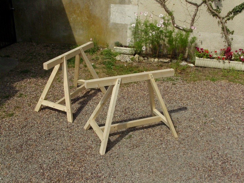

[Réalisation] Tréteaux de menuisier - Page 2 Empty Suite et fin
Message  damien58 Mar 7 Aoû 2012 - 15:49
J'en ai fini rapidement avec les tréteaux. Voici quelques photos :
[Réalisation] Tréteaux de menuisier - Page 2 Snb11210
[Réalisation] Tréteaux de menuisier - Page 2 Snb11211
Pour gagner du temps, la traverse basse est juste vissée. J'ai une "commande" à réaliser rapidement !
[Réalisation] Tréteaux de menuisier - Page 2 Snb11212
Je dois avouer que ce projet me laisse un sentiment d'inachevé. Peut-être vais-je y revenir...
Il ne me reste plus qu'a ajouter les martyrs et déligner le plot qui traine au garage depuis presque un mois !

[Réalisation] Tréteaux de menuisier - Page 2 Empty Re: [Réalisation] Tréteaux de menuisier
Message  J-Max.fr Mar 7 Aoû 2012 - 15:54
Ecoute damien, c'est simple et efficace, parfois il faut savoir s'arrêter là.
C'est d'ailleurs le plus difficile à obtenir : la simplicité.
Ce n'est pas sur ce genre de projets qu'il faut gaspiller du temps.
La réalisation est bien menée, c'est le principal. Bien joué ! Wink
Message  damien58 Mar 7 Aoû 2012 - 15:58
J-Max.fr a écrit:Ecoute damien, c'est simple et efficace, parfois il faut savoir s'arrêter là.
Bonjour J.Max,
Je ne qualifierais pas la gestion des différents angles de "simple" après plusieurs jours à travailler sur ce sujet ! C'est d'ailleurs le problème essentiel posé par cette réalisation Very Happy Je regrette presque de ne pas avoir fait plus simple scratch
En tout les cas, ils supportent sans broncher mon poids (et je ne suis pas un poids plume...) !
Message  jb53 Mar 7 Aoû 2012 - 19:55
bonjour damien et tous les autres
Ils sont parfait tes tréteaux!
Juste une petite remarque (si je peux me permettre), la barre centrale basse empêche l'empilement de tes tréteaux, c'est dommage, non?
En tout cas, ils ont l'air très solide.
Message  damien58 Mar 7 Aoû 2012 - 20:34
jb53 a écrit:Juste une petite remarque (si je peux me permettre), la barre centrale basse empêche l'empilement de tes tréteaux, c'est dommage, non?
Salutations
Salut Joël,
Le problème, c'est que cette traverse assure la solidité de l'ensemble, sans elle, les tréteaux sont quasi inutilisables !
Effectivement, ils sont suffisamment solides pour ce que je vais en faire Very Happy Je pense tout de même en refaire, je planche sur un plan.
Message  bricoleux Mar 7 Aoû 2012 - 21:45
bonjour Damien,
je ne peux que te rejoindre quand tu évoques les difficultés qui jaillissent sitôt que l'on quitte l'angle droit, pour lequel nos machines sont conçues.
et dans ton cas, tu as 2 angles qui jouent dans la même pièce, mais qui ne jouent ensemble que dans la partie supérieure, là où pose la traverse. (cf Fred qui se dit que l'on devrait utiliser deux gabarits simultanément).
en fait, c'est un problème classique de descriptive, avec 2 rotations successives, qui est résolu facilement par un programme de DAO vectoriel (genre autocad). de là à reporter ces valeurs sur les bouts de bois ...
tu as d'ailleurs résolu ce problème en revenant aux outils "main", puisque tu les maîtrises.
plus philosophiquement, il est bien difficile de séparer ce qui est "utile", voire "utilitaire", et peut s'accomoder de méthodes simplifiées, de ce qui constituera une "'oeuvre d'art" et nous prendra tous nos soins et notre temps.
parceque, en fin de compte, le temps, on en manque toujours.
personnellement, j'ai pris exemple sur michel.be pour faire deux grands trétaux dont j'avais urgemment besoin.
sinon, merçi pour tes "reportages", merçi aux autres aussi au passage. je passe chaque jour un moment agréable sur MB, et j'y apprend beaucoup.
amicalement
Bernard
Message  damien58 Mar 7 Aoû 2012 - 21:59
Bonsoir Bernard,
Tu as très bien analysé les difficultés du travail suivant plusieurs angles !
C'est pourquoi je pense revenir à un plan plus simple avec un seul angle comme sur la photo des tréteaux de mon beau-père qui m'ont servi de point de départ. Les tréteaux "sérieux" vendus dans le commerce sont d'ailleurs conçu sur ce modèle.
Messages : 5137
Salutations
Salut Joël,
Bonjour damien et tous les autres
Quand je parlais de la suppression de la traverse centrale basse, c'était pour la remplacer par deux traverses fixées sur les pieds (comme sur ma photo un peu plus haut, en page 2).
Je suis impatient de voir tes nouveaux plans de tréteaux jaifaim d'infos!
salutations
Message  damien58 Mer 8 Aoû 2012 - 8:21
Salut Joël, je suis allé voir tes tréteaux et effectivement pour les traverses basses j'aurais pu faire comme toi. Au niveau esthétique, je préfère néanmoins la version avec une seule traverse Very Happy
A méditer,

Message  jb53 Jeu 9 Aoû 2012 - 7:24
damien58 a écrit:Bonjour à tous,
A méditer,
bonjour damien
c'est sur que c'est plus joli mais c'est moins pratique parce que tu ne peux pas les emboîter les uns sur les autres pour gagner de la place dans l'atelier et comme l'espace est vital scratch salut
salutations
Message  damien58 Jeu 9 Aoû 2012 - 8:29
Salut Joël,
J'ai réfléchi au problème d'empilement des tréteaux que tu as soulevé.
Comme je ne veux pas faire quelque chose de trop simple, je pense m'inspirer de ces tréteaux pour ma nouvelle tentative. Bien sûr pas dans les section employées dans cet exemple !!! Les traverses basses à + ou - 45° permettent l’empilement. De plus avec ces "jambes de force", la solidité doit être à toute épreuve !
Affaire à suivre,
Messages : 5137
Message  6°sens Jeu 9 Aoû 2012 - 9:05
Damien,
Pour mes tréteaux bas, j'ai suivi cette voie : dans l'atelier du 6°sens descendre un peu au début de la présentation.
Ils ne s'empilent pas, mais s'encastrent.
Ils sont renforcées d'équerres métalliques invisibles. Ce renforcement est plus "de principe" qu'autre chose.
Mais l'option d'une jambe de force comme sur ton exemple n'empêche pas l'encastrement...
