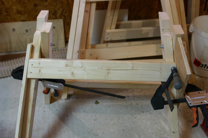

à mon tour, je me suis lancé dans la réalisation de treteaux pliants façon US comme dans la vidéo :
Mais n'ayant pas le talent de FredM, jb53, damien58, et j'en oublie, je lui ai acheté les plans. A 4$, ça m'a surement coûté moins cher que les ratages de mise au point.
Proche de la frontère belge, j'y ai trouvé ce que les américains appelent des two by four ou 4x2 en ppc et qui font en réalité 38x89mm.
D'après les plans et comme vous pouvez le voir sur la vidéo les pieds sont inclinés de 10° vers l'intérieur et l'ouverture du "compas" fait 45°.
Il faut donc incliner la scie à onglet de 10° vers la gauche et tourner de 22,5° (45/2) aussi vers la gauche
Ensuite, il n'y a plus qu'à débiter les pieds. 90 cm pour moi qui mesure 1m85
A partir de là, pour chaque "jambe" et après avoir disposé les pieds comme sur la photo ci-dessous, marquer celui qui sera interne et celui qui sera externe.
Dans les plans sont fournis 2 petits gabarits, un droit et un gauche, ( que pour des raisons de copyright, je ne peux pas publier) et qui permettent de tracer les encoches qui recevront la traverse supérieure ainsi que le marquage pour le perçage de l'axe du pivot de fermeture.
Une fois les tracés réalisés sur les pieds internes et externes, la découpe des encoches se fait en 2 temps.
1er temps : La découpe transversale.
A la scie radiale, incliner vers la gauche de 22.5 ° et pivoter à gauche de 10° (l'inverse de tout à l'heure).
Pour que la découpe soit bien nette, intercaler une cale martyre derriere et limiter la profondeur de coupe à l'aide du taquet limiteur prévu à cet effet sur la scie.
2eme Etape: Sciage en long de l'encoche à la scie à ruban ou à la scie sauteuse.
Là, il faut se méfier, car avec les coupes biaises, on a vite fait d'aller trop loin.
A ce stade, le plus délicat est passé.
Je vous passe le perçage et l'assemblage des jambes : Un ecrou TRCC de diamètre 8 et 90 mm de long, 3 rondelles ( 2 entre les pieds, une avant l'écrou nylon) pour arriver au montage des traverses.
La traverse bas fait 85 cm de large et elle est vissée avec des vis 5x85 à 15 cm du sol,celle du haut fait 70 cm.
Montage de la traverse du bas :
Les bords des two by four étant arrondis, pour être sûr, d'être affleur, j'ai plaqué une chute de contreplaqué sur le montant.
Montage de la traverse haute :
Là, il n'y a pas plus simple, une chute sur chaque jambe, on pousse la traverse jusqu'au blocage et yapluka visser.
Et voilà les daltons sont prêts à sévir, euh... servir

Très propre, bien joué !
Tu fais comment pour "serrer" les jambes, de la sangle ?

Très propre, et très didactique. bien détallé, bien expliqué.
ils ne sont pas auto bloquants ?

Il y a quand même un truc qui m'étonne! ce sont l'axes des boulons. Il ne sont pas sur le même axes mais perpendiculaires à chaque pied, donc avec un angle de 20° entre eux. Ce n'est pas génant pour l'ouverture ?

Ps. Meles, je ne crois pas que ça gêne.

Très beau travail sur tes tréteaux, tu va y mettre une sangle pour les serrer par la suite ou tu laisse comme ça ? Bravo et merci pour ton petit reportage au fait ça ta prit combien de temps pour faire les 4 ?

Dernière question (enfin, je crois), il faut combien de 2by4 pour faire une paire ?

Pour le blocage en ouverture, voici ma méthode qui ne nécessite aucun autre moyen, il suffit de fixer les traverses hautes au sommet des montants, une fois l'ouverture réglée

Pour le serrage j'hésite encore entre les sangles telles que proposées dans la vidéo et une drisse serrée dans un taquet apparement appelé "clamcleat".
Cette solution me parait plus discrète et plus simple d'utilisation que la sangle. Faudrait que j'essaye.
Le souci, c'est que les magasins d'acastillage ne sont pas nombreux dans ma région et en commander par internet me coute plus cher en frais de port que la pièce elle même.
Non, ils ne sont pas autobloquants. Pour cela, voir le systeme de jb53.
Effectivement je n'ai pas utilisé de scie à ruban parce que....eh ben, j'en ai pas !
Pour ne pas aller trop loin, j'ai d'abord commencé par... aller trop loin! Donc au fur et à mesure de l'avancée de la scie, j'ai regardé en dessous jusqu'à ce que la lame arrive au trait de marquage.
Ensuite, je casse la piece et je finis au ciseau à bois.
Bien vu meles.
Effectivement les jambes divergent. Mais ceci limite l'ouverture du tréteaux ( à la louche je dirais 55°) et les empêche de tomber à plat, mais rien ne gêne.
La photo ne permet peut-être pas de le voir mais en fait, il y en a 2 plus courts sur pattes de 5 cm. J'ai fait les 2 autres plus hauts pour le travail. Les 2 premiers me serviront pour faire une table de découpe des grands panneaux.
Je débute à peine dans le travail du bois, mon atelier est en cours d'aménagement, j'apprends à connaitre mes machines, donc je suis trèèès lent.
Avec les ratages, je dirais 2 jours bien pleins.
Il faut 13,2 ml pour faire une paire = 2x ( 4x 900 + 2x 800 + 2x 700 ) + 2x 1000 (pour les traverses amovibles)

super chouettes tes tréteaux ! et tu as eu le courage de faire l'angle de 10° vers l’intérieur, alors pas de fausse modestie !!! tu t'en tires très très bien !!
Pour le sciage des encoches sup, pour ne pas aller trop loin, pourquoi ne pas le faire à la main? avec un egoïne affutée ou une scie japonaise, je pense que ça n'est pas tellement plus long (voire moins !) qu'a la machine, puisque de toute façon il faut finir a la main

Bonsoir Fred M,
tu dois surement avoir raison, mais je n'ai pas de scie japonaise et les scies égoïnes à ma disposition sont justes bonnes à couper des liteaux de charpente.
Alors j'ai opté pour la sauteuse + ciseau ( qui lui tient la route ).
Mizott

D'ac !!
mais franchement une scie qui coupe vraiment , dans un atelier, ça change la vie et c'est pas un gros investissement ! (par ex, les stanley fine section, même pas en fatmax, vont vraiment bien ! a condition bien sur de ne couper que du bois avec ....). Apres , je vois que certains ont des scies japonaise Silky.. le grand luxe !! et un grand plaisir a l'usage !!!
fred M
