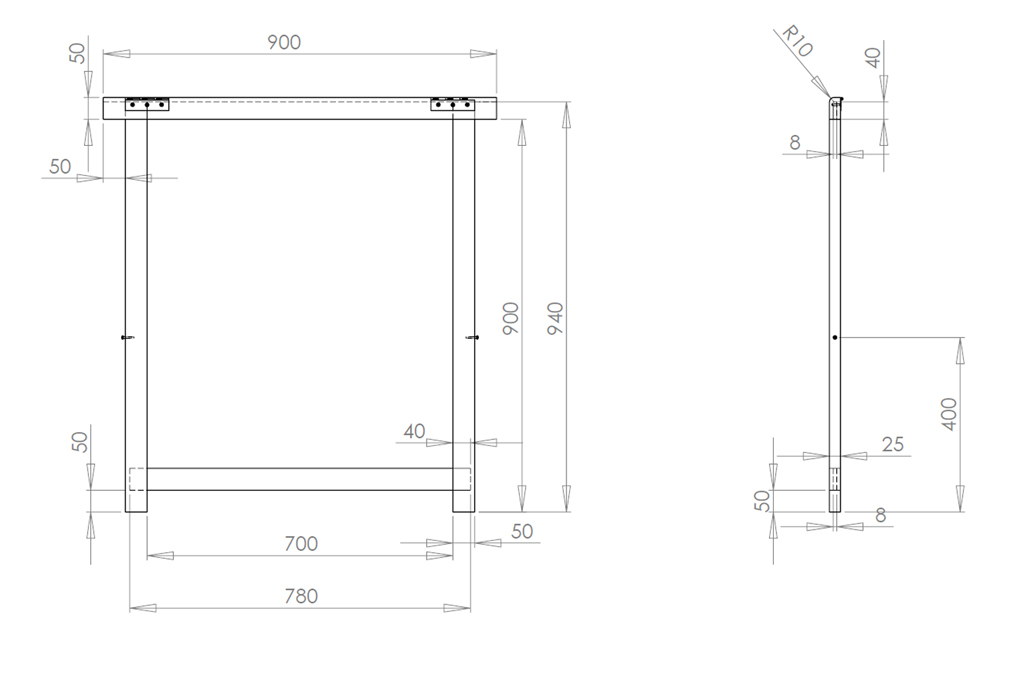

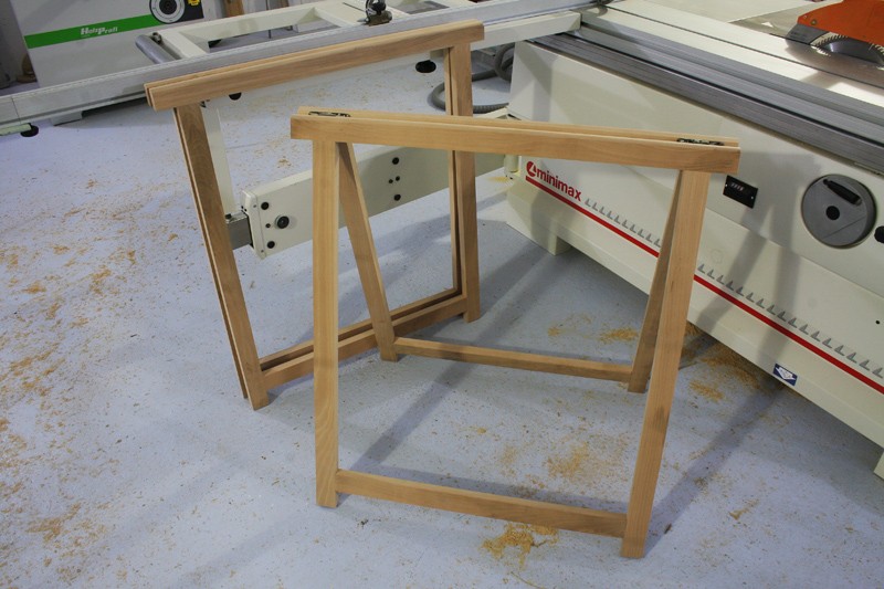

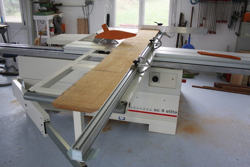

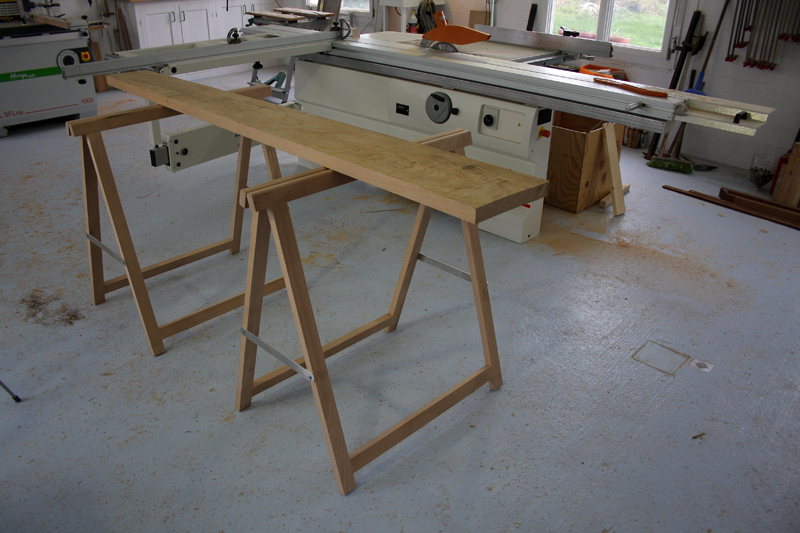

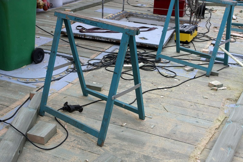

Lors de travaux sur mon bateau, j'ai pu voir ces tréteaux au dimensions hors standard, fabriqués par les charpentiers eux même.
Bien plus haut que la norme, il sont de fait bien plus confortable.
Sans être très lourd, il n'en sont pas moins stable.
Je me suis bien sur empressé d'en relever les plans! Les voici:
Je ne vais pas en détailler leurs fabrications, elle est on ne peut plus simple! En voici quand même une série d'images:

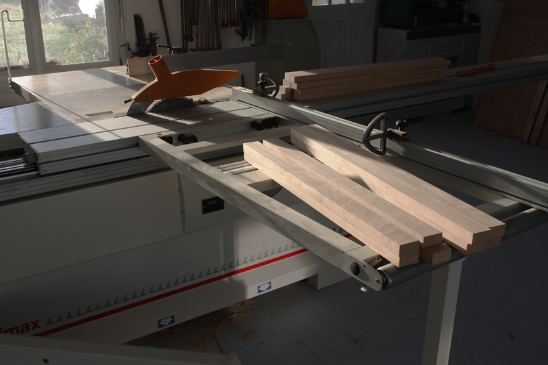

Le débit des plots de hêtre est adapté en fonction de leurs formes.

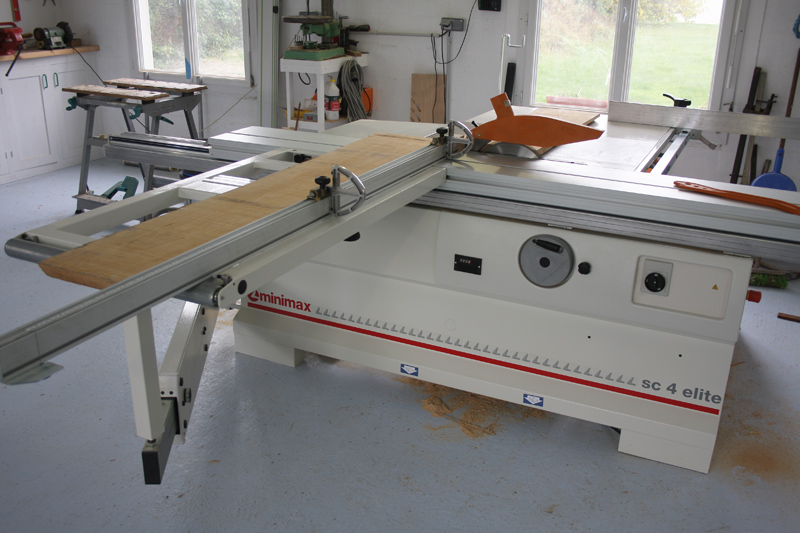

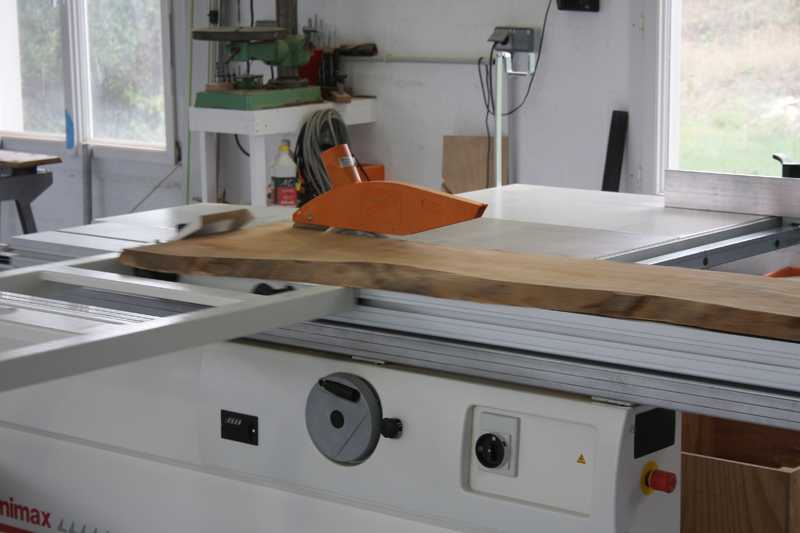

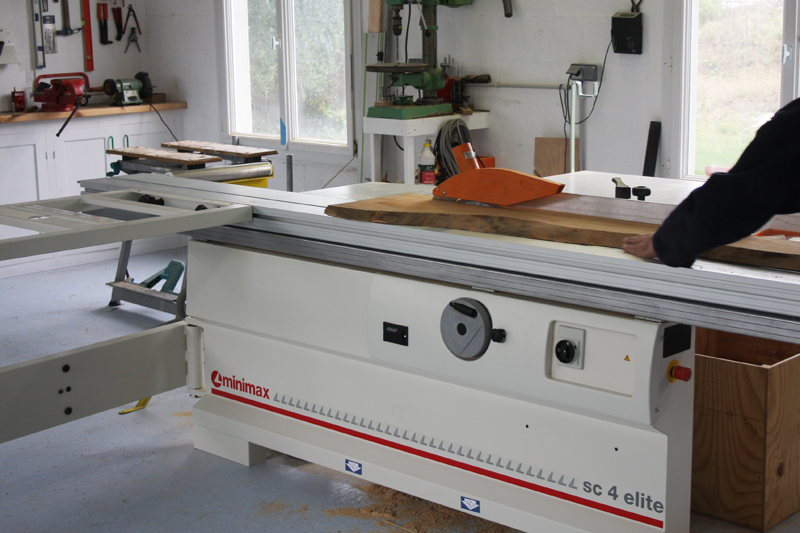

On choisira donc ou de commencer par le tronçonner:
Ou par le déligner.
très facile avec un grands chariots!

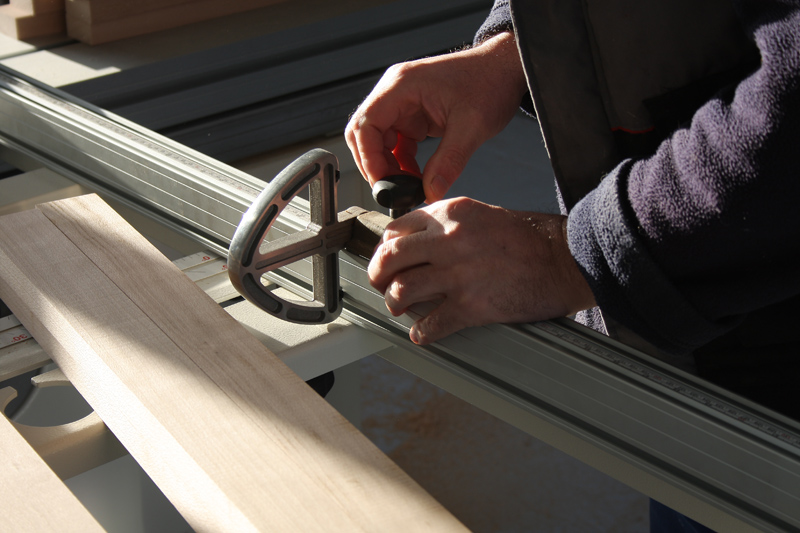

Après avoir mis un premier coté bien droit, on se sert du guide parallèle:
Voila, après avoir déligné le plot déjà tronçonné, et tronçonné le déligné!
Dégauchissage:
Rabotage:
Les butées sont utilisé aussi bien sur la scie comme ici, mais aussi sur la toupie ou la mortaiseuse. Donc, mise à la bonne longueur de chaque pièce.
Tennonage à la toupie:
Mortaisage:
Et assemblage!
Voila, je n'ai plus qu'a fabriquer les taquets et le tour sera joué!
A suivre...

Bonjour Jean-Paul,
Des tréteaux, on en a jamais assez ! J'ai fabriqué des tréteaux assez comparables aux tiens. Ils sont plus haut et plus larges que la moyenne. Assez encombrants, ils ont néanmoins l'avantage d'être très stables et me permettent de travailler à la bonne hauteur ! Je n'ai pas de photo, j'essayerai d'en faire demain.
Je trouve l'astuce de la partie métallique qui remplace les compas très intéressante, facile à réaliser et pas cher !
Mon beau-père utilise des tréteaux fixes en pin, légers et extrêmement solides. Je pense relever le plan pendant les fêtes et vous les faire partager dès que possible. Peut-être certains seront-ils intéressés ?

Bonjour Meles,
Pas de problème pour les photos ! Ces tréteaux ont le défaut de ne pas se plier mais par contre ils indestructibles ! Mon beau-père les charge de plusieurs centaines de kilos depuis des années sans problème, il tient les plans d'un menuisier retraité.

J'ai du mettre deux heures pour faire les parties bois... Le débit ne représentant pas plus de 10 minutes!

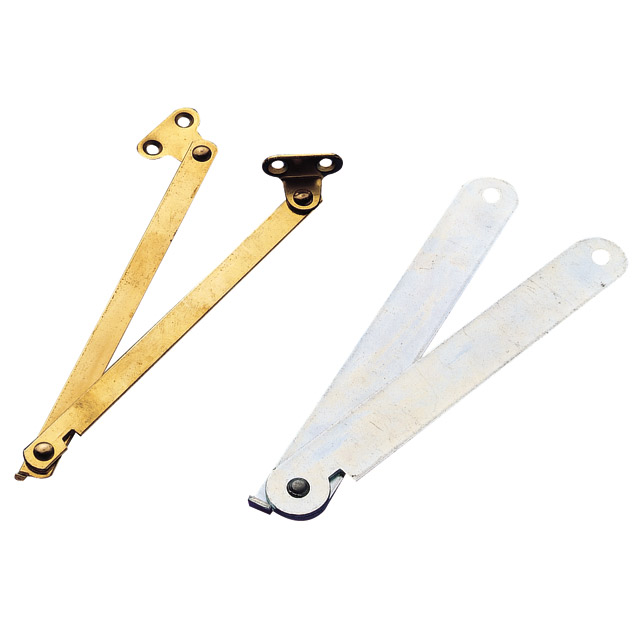

Les compas JP !

Pour moi le terme de compas n'est pas vraiment approprié, les compas c'est plutôt ça:
J'ai donné cette forme aux traverses du haut:

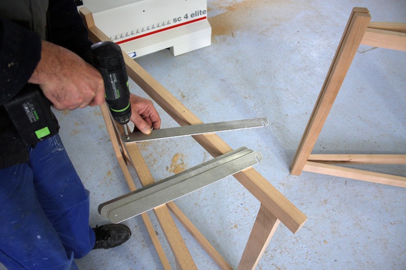

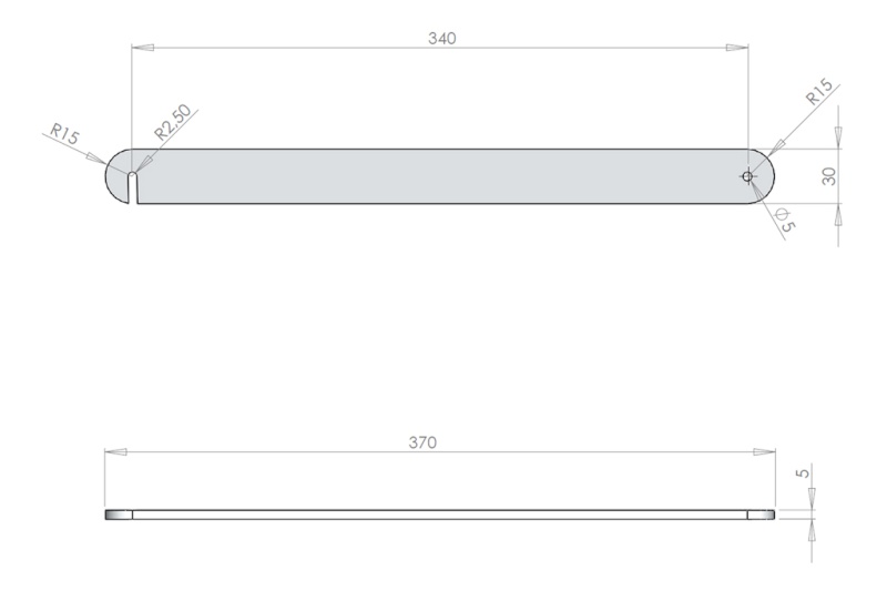

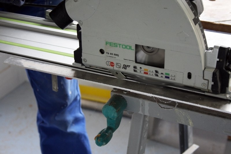

Pour en finir avec ces tréteaux, j'ai travaillé un peu l'aluminium.
C'est de l'alu de récup', cette tôle de 3mm servait de protection pour les sangles de transport pour des pales d'éoliennes.
J'ai commencé par découper deux bande de 30mm à la festool.
La lame est une denture négative plate prévue à cet effet. Notez les deux serres joints.
Je n'ai pas fait de photos du façonnage de ces "barres de blocages", mais c'est simplement deux perçages à 5 et les extrémités arrondies à la meuleuse équipée d'un disque à lamelles. L'ouverture du crochet a été faite au disque à tronçonner.
Voila, simple et efficace!
Je n'en ai pas parlé, mais les collages ont été fait à la colle vinylique. Les charnières proviennent de mon stock, mais je les trouvent un peu légères, je les remplacerait plus tard...

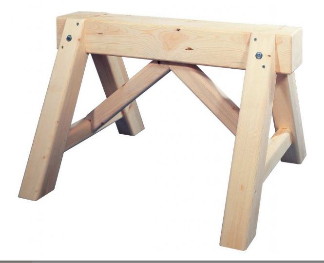

Jean-Paul, comme convenu, quelques photos de mes tréteaux fabriqués cet été :
Je retiens l'idée des "barres de blocage". Lorsque j'ai fini mes tréteaux, j'ai cherché longtemps dans les GSB du coin des compas solides. Malheureusement, je n'ai rien trouvé de correct ou alors à des prix complétements hallucinants !!! J'ai donc monter les compas que j'ai récupéré sur des tréteaux à quelques euros qui trainaient à l'atelier. Je pense les changer maintenant !
Amitiés, Damien.
Amitiés, Damien.

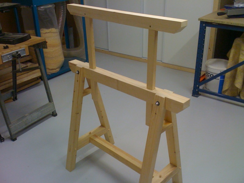

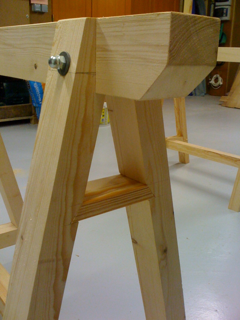

Mes tréteaux en cours de fabrication
Je suis en train de fabriquer les tréteaux (copie depuis un modèle en très mauvaise état).
Un petit plus (même si ça ne sert pas tous les jours): ils sont réglables en hauteur et supportent bien la charge.

Re: Plans de tréteaux
Bonjour Noisegate69 et bienvenue sur le forum (je ne crois pas t'avoir encore salué !)
Tes tréteaux sont magnifiques, de plus ils ont l'air solides !
Il me semble que les plans seraient très appréciés :winking2:
P.S. Je vois que tu caches une Hammer dans ton atelier !!!
Merci Damien58 pour ton petit mot bien sympa. Je les termine et promis, je publie les plans.
Sinon, c'est bien une Hammer C331 qui se cache dans mon atelier. Je l'ai acheté il y a une dizaine d'année et j'en suis content même si ce n'est pas une felder (peut-être un jour ).

mes tréteaux
Merci à l'auteur de ce post ces plans mon bien servis, malheuresement j'ai du m'adapter en raison du peu d'outils a disposition.
J'ai couper à la main, coller et percer.
Bonjour artotal,
Beau travail!
Il n'y à pas de quoi!
A l'usage il apparait que malgré leurs apparence un peu frêle, ils sont extrêmement solides et stables.
Beau travail!
artotal a écrit:Merci à l'auteur de ce post ces plans mon bien servis...
J'ai sauté sur ce sujet, je suis un grand fan de tréteaux!
Je partage une petite astuce qui se trouve dans pas mal d'ateliers; insérer un CP entre les deux traverses du tréteau, sur chant. La rigidité est impressionnante, c'est impliable.
Dans l'atelier où je travaille actuellement, nous avons des tréteaux de débit sur lesquels nous entassons tous les plots à leur arrivée, et ces petits tréteaux de 60 cm de haut n'ont jamais bronché. De plus, c'est assez pratique pour tronçonner à la préparation du débit, avec le pied sur le plot, et plus de force pour pousser la circulaire.
J'essaierai de penser (dur, dur!) à prendre une photo à l'occasion.
