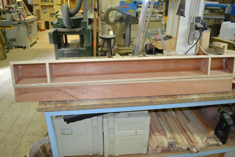

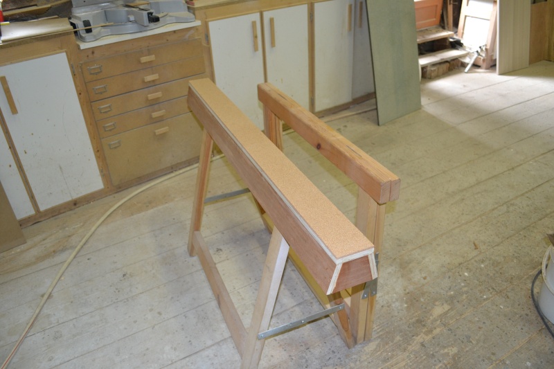

bonjour à tous,
j'ai fait réaliser par un stagiaire, il y a quelques temps, des tréteaux qui
ressembles étonnamment à ceux présentés, j'ai juste améliorée
la partie ou on reposent les pièces par un couvercle recouvert de liège et
un peu plus large comme ça me permet de poser des pièces dont les dimensions
dépassent la largeurs des tréteaux.
les ralonges
les butées
le liege
