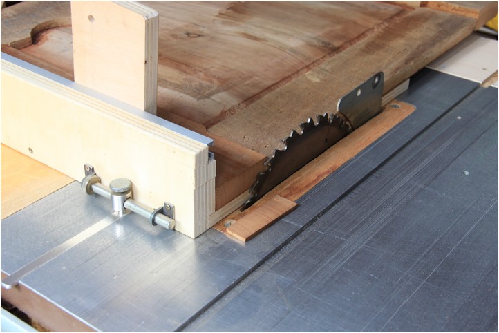

J’arase les montants à la SAT. La cale verticale sert à plaquer la porte sur la table de sciage. Celle-ci fait partie d'un montage qui glisse dans la rainure de la table de la SAT.
On peut voir le système pour mettre ce montage parfaitement perpendiculaire à la scie. La cape de protection à été enlevée.

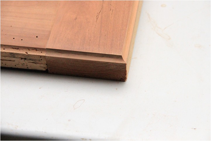

Je m'aperçoit après le ponçage que la traverse haute (à gauche) est très abimée. Je ne peut pas la laisser dans cet état.
J'enlève à la défonceuse sur la traverse haute juste l'épaisseur de la moulure.
Un bout de merisier qui a la même teinte et le même sens du fil est mise à dimension.
J'ai passé une bonne demi-heure à trouver le morceau adéquat.
La partie à encoller est striée au cutter pour une meilleure adhérence de la colle.
Collage
Résultat.
Mise à dimension de la feuillure intérieure de la pièce, au guillaume.
Vue de la pièce, mise à dimension aux rabots, coté façade.
Il ne reste plus qu'à réusiner la moulure. La toupie n'ayant pas été dépointée. Un seul passage et voila le résultat. On ne voit absolument pas le raccord des 2 pièces. Il fait l'angle entre la façade de la traverse haute et le congé.
L'aspect de la traverse haute me plait beaucoup mieux.
