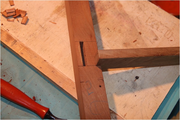

Sauf pour une traverse. Le tenon avait été mal usiné il y a 30 ans.
Confiturier : les cotés Img_1618
Après élargissement, vers l'intérieur du pied, de la mortaise.
Confiturier : les cotés Img_1619
Je dois rajouter de l'épaisseur au tenon. Griffage des faces des bois pour une meilleure adhérence de la colle.
Confiturier : les cotés Img_1620
Confiturier : les cotés Img_1621

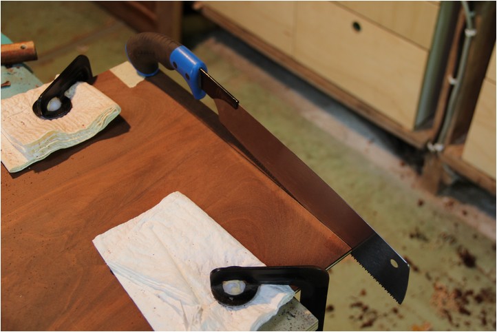

Avec ma première scie denture japonaise.
La vitesse de sciage est époustouflante. Je suis toujours surpris d'avoir déjà fini le sciage.

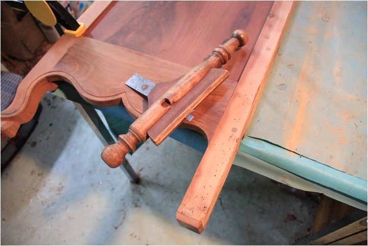

Il manque la continuité de la moulure des traverses basses sur les pieds arrière.
On sort donc le tarabiscot fait maison.
Confiturier : les cotés Img_1911
On s'en sert comme d'un racloir.
On y va doucement, car il y a du bois de fil et en contre fil.
Première passe pour marquer la moulure.
Confiturier : les cotés Img_1912
Bien affuté, il fait des copeaux.

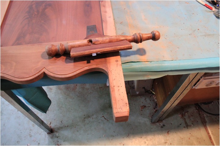

Confiturier : les cotés Img_1913
On creuse encore.
Confiturier : les cotés Img_1914
Voila le résultat après un ponçage au 180.
Confiturier : les cotés Img_1915
Et voila les 2 cotés, moulure finie.
Confiturier : les cotés Img_1916
