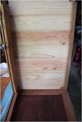

Le collage du corps du confiturier.
Je place un coté sur mon plan de travail et je mets de la colle dans les mortaises du coté et les tenons correspondants des 4 traverses.
Colle vinylique blanche à prise normale.
Serrage de 2 heures et possibilité d'usinage après 12 heures de séchage.
J'enfile le plancher et le derrière dans leurs rainures respectives. J'ai mis de la paraffine sur les coins des languettes des panneaux du plancher et du derrière pour éviter que la colle y adhère, si son excédent coule lors du serrage.
Puis encollage des tenons et des mortaises de l'autre coté.
Après emboitage, je mets sur ses pieds le confiturier pour serrage et vérification d'équerrage du meuble.
Astuce : n'ayant que 2 bras, je maintiens l'une des calles du serre-joint avec du scotch de peintre. N'en mettre que sur les cotés de la calle. Si on fait tout le tour de la calle, sa surépaisseur risque de marquer le meuble.
L'équerrage est correct.
Le corps du confiturier monté.

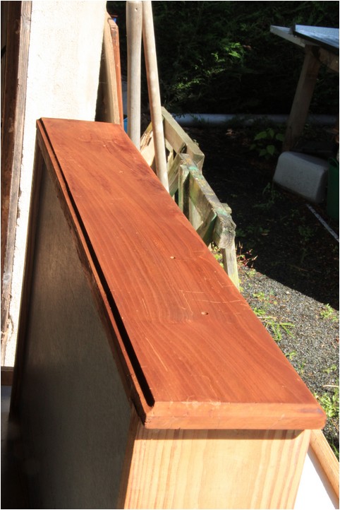

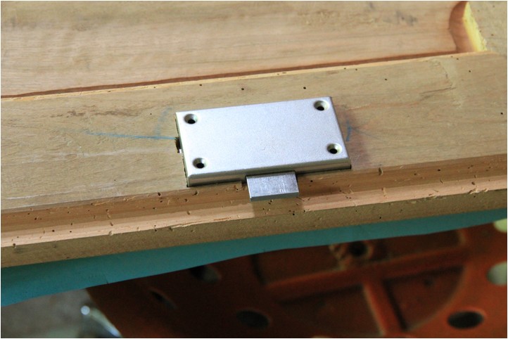

Le tiroir
La façade du tiroir était légèrement voilée. Un léger rabotage manuel pour la remettre plane (zone plus rouge).
Le bouvetage a été fait à la toupie avec une scie à denture fine et à alésage de 50mm (Ø de l'arbre de ma toupie) avec le parement sur la table. Car l'épaisseur de cette façade n'est pas constante. De 27mm à 22mm. Puis sciage à la SAT pour mise à la cote de cette façade. (Je n'ai pas fait de photos de cet usinage).
Pour le congé de cette façade, j'ai repris le même fer que celui de la porte. Pointage de la hauteur du fer et blocage de l'arbre.
Pour sécuriser le toupillage du petit coté de la façade, j'ai cloué un CP de 5mm sur les joues de la toupie.
Après démarrage de la toupie, j'ai poussé doucement tout le bloc guide, pour percer le CP avec le fer. Puis machine arrêtée mise à la cote voulue et vérification de cette cote.
Le rainurage pour le plancher du tiroir est la réplique, aux réglages près et à la largeur du fer, de celui des traverses basses.
Montage à blanc du tiroir.
Et collage à joints vifs plus agrafage (il fallait bien que j'inaugure mon agrafeuse pneumatique; ça marche super bien). Oui je sais, j'aurais pu faire des Q/A. Mais pourquoi pas utiliser les outils modernes, surtout lorsque l'on en a, et en plus des tous neufs.
J'ai par les jours entre la traverse du tiroir et celle du coté (photo au dessus), avec un crayon bien pointu, tracé où se trouvera la glissière de coté.
Collage de ces glissières de coté.
Perçage de la façade du tiroir(avec gabarit non photographié) pour la pose des poignées et mise en teinte de la façade.
Bouchage des trous de bébêtes avec application à la spatule de cire à boucher.
J'enlève l'excès de cire au tampon rouge puis ponçage au 400.
Mise en teinte au pinceau et j'enlève l'excédent au non-tissé.
Ponçage au tampon vert pour enlever le léger relevage des fibres du bois du à l'eau de la teinte.
Je passe la cire au pinceau ou avec essuyette (papier blindé de salle chirurgicale)
Après séchage de la cire, brosse en chient-dent et chiffon.
Et voilà le résultat.
Pour voir comment cela fera.
En plus du bonheur que j'ai pris à faire leur meuble, j'écris toujours, sous le fond du tiroir, une anecdote qui est survenue au cour de la fabrication du confiturier, ou la fabrication d'un outil qui m'a été nécessaire pour faire telle ou telle chose, ou un jeu.
Celui là a en plus l'URL du Forum.
A suivre

Vous vous rappelez qu'une des alèse avait une épaisseur moindre que les 2 autres.
En collant une lamelle de bois sur sa longueur, je vais rattraper cette différence.
De plus elle a une chapelle.
Je colle ensemble les 2 lèvres de la rainure que j'ai récupéré et je colle le tout sur le plateau, en faisant attention à ce que la colle ne s'insinue pas dans les rainures des alèses des cotés.
Résultat. Plateau juste posé et non mis aux dimensions.
3 jours pluvieux après la mise aux dimensions, voilà le résultat.
Le bois vit encore. +2mm.
Moulurage à la défonceuse.
Résultat, après racloir, ponçage, bouchage des trous de vers à la cire à boucher, mise en teinte et reponçage au 400
Petit défaut.
Réparé à la cire à boucher.
Le très beau temps est là (ne nous en plaignons pas) avec plus de 30° dans l'atelier.
Le bois vit encore. -1mm. Cela fait 5mm en 6 jours. + 2mm, (retour à zéro) -2mm (retrait à cause du beau temps) -1mm
Comme quoi il ne faut vraiment pas collé les panneaux. J'avais fait mes emboitures très serrées en prévision du beau temps, mais surtout des conditions futures où sera mis ce petit meuble.
Amicalement chado
A suivre

Suite à un oubli de ma part, (je croyais avoir fini les explications de la construction de ce confiturier), je continu donc.
Marques sur l'intérieur du panneau de la porte.
4/4 ===> c'est le 4émé d'une série de 4 : gravé au burin droit.
La période et le prénom sont fait de pointillés : tige acier très pointue.
Pose de la serrure et entrée du penne dans le montant.
L'entrée est faite de succession de trous de Ø3mm, équarrie au ciseau à bois de 2,5mm (ciseau de 4mm meulé à la côte)
La charnière de la porte est un fiche à lacet en laiton.
Montant percé à la côte de la tige filetée. Rondelle et écrou frein.

Étagères en peuplier.
Le bloc étagères est seulement posé sur la fonture et emboité légèrement en force entre les panneaux de coté et les tourillons.
Le montant réparé. Difficile de voir la réparation.

Pose de l'entrée de clef. Le modèle ne se fait plus ou à un prix exorbitant (78€), aussi j'ai choisi le même modèle que celui de mon buffet en châtaignier. Et c'était le dernier, le vendeur l'a enlevé du présentoir.
Évidemment 30 ans de durée de fabrication, c'est pas courant.
