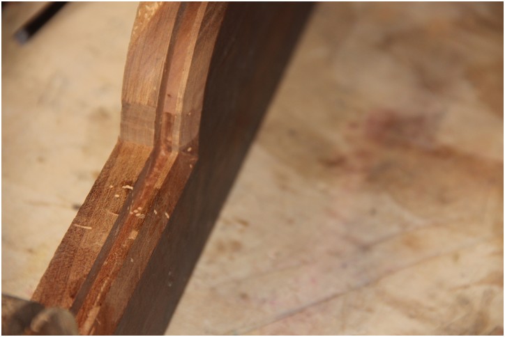

Un peu de sculpture pour la moulure.
Arbre de toupie en 50mm
Puis pour la rainure.
Voilà

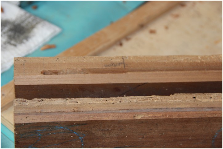

Le montant de droite (au premier plan) est vraiment trop abimé.
Je vais le remplacer par un montant de gauche (derrière).
Mais les mortaises ne sont plus aux bonnes dimensions.
Donc bouchage de la plus large et agrandissement de la plus petite.
Apperçu de l'encadrement.
Les 4 bois de cet encadrement. Aucun n'a la même épaisseur.

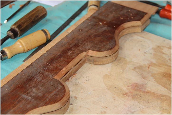

Un morceau de panneau en noyer qui trainait depuis plus de 30 ans, venant de je ne sais plus d'où.
Après un coup de racloir sommaire.
Aperçu de ce que cela donnera. Ici l'aubier participe au dessin et à la structure du panneau
A suivre
