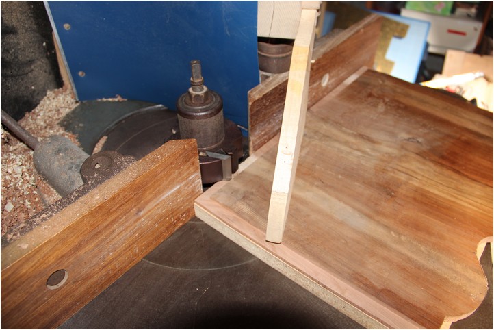

Mise à hauteur des languettes du panneau. je ne fait que les cotés droits à la toupie, avec PO d’alésage de 50.
Le panneau est fixe sur un panneau d'agglo.
1 pour le manipuler plus facilement et l’empêcher de vibrer lors de l'usinage.
2 pour empêcher de rayer le parement sur la table.
3 les cotés sont bruts de sciage : ils pourraient accrocher le guide de sortie.
Le presseur à peigne à été écarté pour la photo.
Confiturier : Le panneau de la porte Img_1417
Montage pour vérifier l'épaisseur des languettes.
Pas de problème, réussi du premier coup.

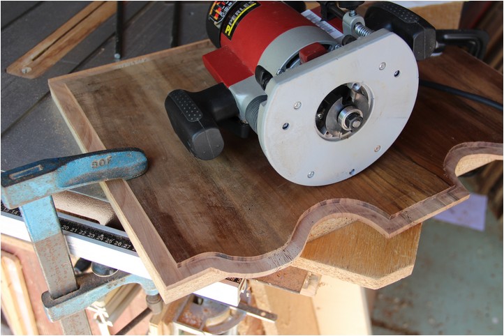

Pour le coté chantourné, la défonceuse est plus sécurisante. Appuyée sur le contre parement.
Le roulement de 22 suivra le profil de la découpe. La fraise à rainurer fera une feuillure de 14mm.
Confiturier : Le panneau de la porte Img_1419
Voilà le résultat.
