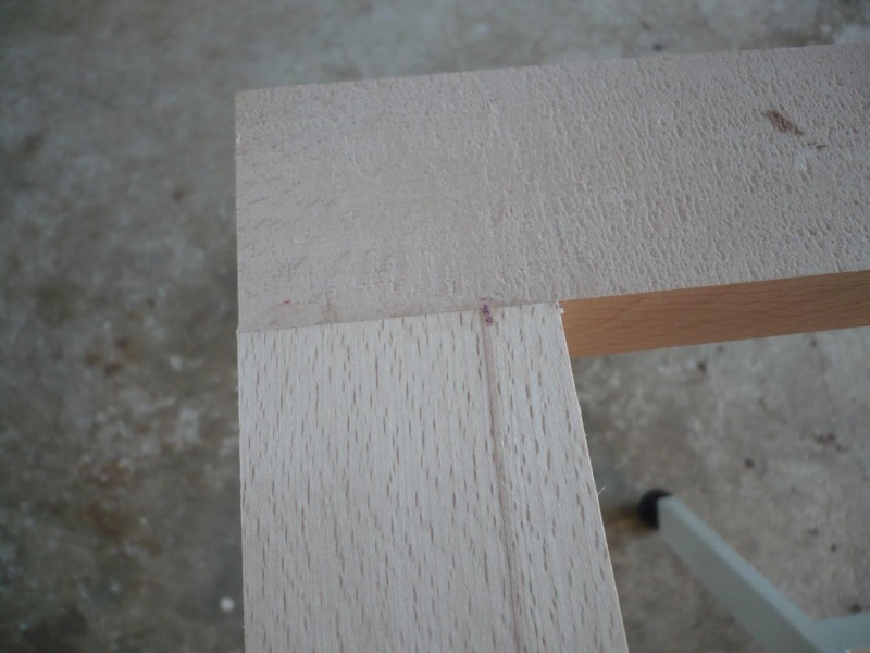

Bonjour à tous suite de la fabrication, pour commencé j'ai enlevé les morceaux de papiers collés avec mon rabot
avant
après, ça marche très bien j'ai pu enlever tous les petits défauts du cadre.
pour la rainure, j'ai utilisé le guide parallèle de la défonceuse en procédant par petites passe successives.
il me reste à équarrir les angles pour le miroir, et coté face un coup de fraise à congé éxterieur et intérieur
cet après midi ponçage, collage du pied et d'autres détails.

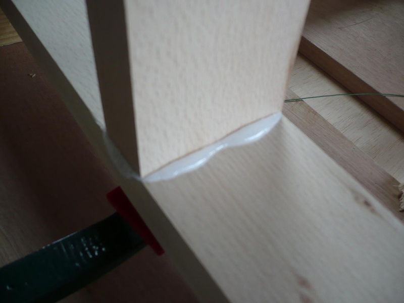

J'ai continué cet après midi, j'ai coupé la planche de fond en médium, la TS55 toujours aussi à l'aise pour ces travaux
collage du pied à la PU D4, heureusement mes serres joints sont assez grands
la colle qui ressort, cette colle est super par contre il ne faut pas trop tarder pour la mise en oeuvre sinon c'est trop tard.
C'est clair ! Ni pour nettoyer d'ailleurs !

Re: Réalisation d'un psyché en hêtre
Bonsoir Strib et merci, pour nettoyer je la laisse sécher tel quel et je l’enlève qu'après c'est plus pratique et ça ne fait pas de traces.

pour éliminer les bavures de colle dans les angles, j'avais trouvé une astuce sur un site web qui marche bien. une paille à boire, légèrement pincée (on obtient un angle) qui sert de racloir dnas les coins et qu'on coupe au fur et à mesure qu'elle se rempli.
c'est efficace et très peu onnéreux.
Ou alors un peu de scotch arrasé lors du montage à blanc.
Scotch bleu, comme celui là, je m'en sers souvent :
Ok, Mais comment faire pour éviter que la colle PU garnisse le fond de rainures lors des assemblages T/M s'il y a un petit jour ? Lors des assemblages de cadres avec panneaux, bien sûr... ces derniers devant rester libres.
Moi, j'évite cette colle dans ce cas.
J'utilise la Titebond III, mais je ne la trouve pas meilleure qu'une autre, avec, en prime une coloration ambrée des coulures du plus mauvais effet (on ne risque pas d'oublier une zone au ponçage final !!!)
Et je paraffine le panneau...
A vos conseils SVP,
et encore une astuce avec la paille par contre la PU D4 étant une colle expansive il en sort toujours un peu si on l'enlève tout de suite.
- Messages : 1614
Points : 4225
Exact, Guillaume,
C'est le pourquoi de ma demande ci-dessus !
- Messages : 9441
