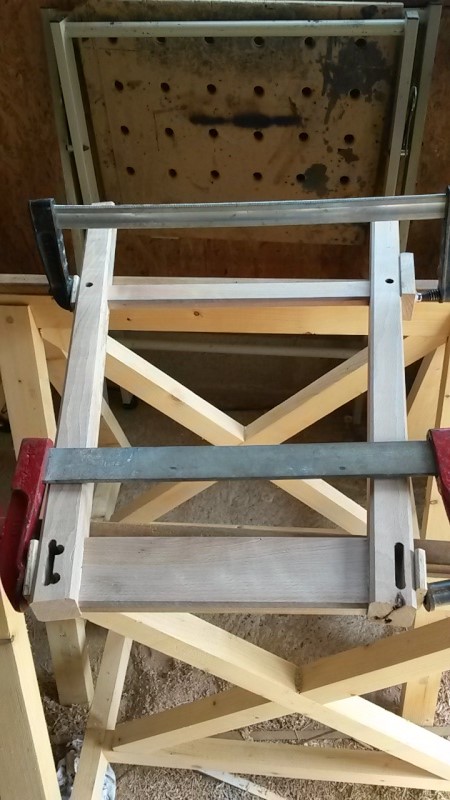

Et collage d’un côté :
Pendant que la colle sèche, perçage des traverses basses (avec une fraise normale) et des pieds pour les tourillons :

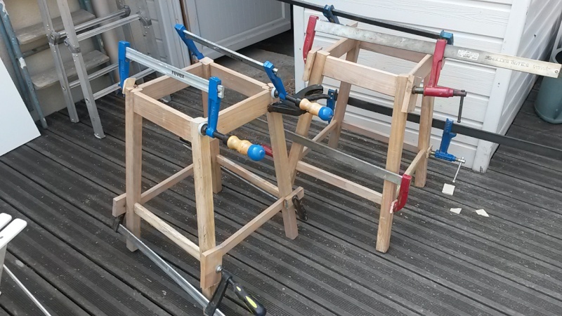

Collage de quatre moitiés de tabouret :
Là encore on voit les vestiges des tourillons.
Puis re-collage :

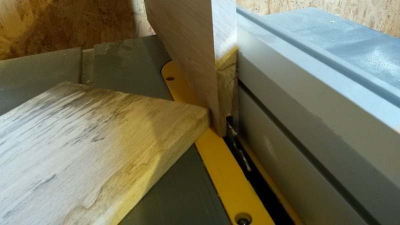

Corroyage des morceaux, puis rainurage à la scie sur table :
Collé avec une fausse languette :

Re: Tabourets en hêtre
Le trou est là, il suffit de viser juste
Bilou, oui je vois bien ! On pourrait aussi utiliser du CP, mais c'est moins joli avec des languettes débouchantes ...
koko, explications en photos :
Très bon serre-joint, la rotule est une robuste pièce usinée :
Celui-là est moins bon, la rotule était une pièce emboutie ( en tôle creuse donc ) et a fini par partir :
