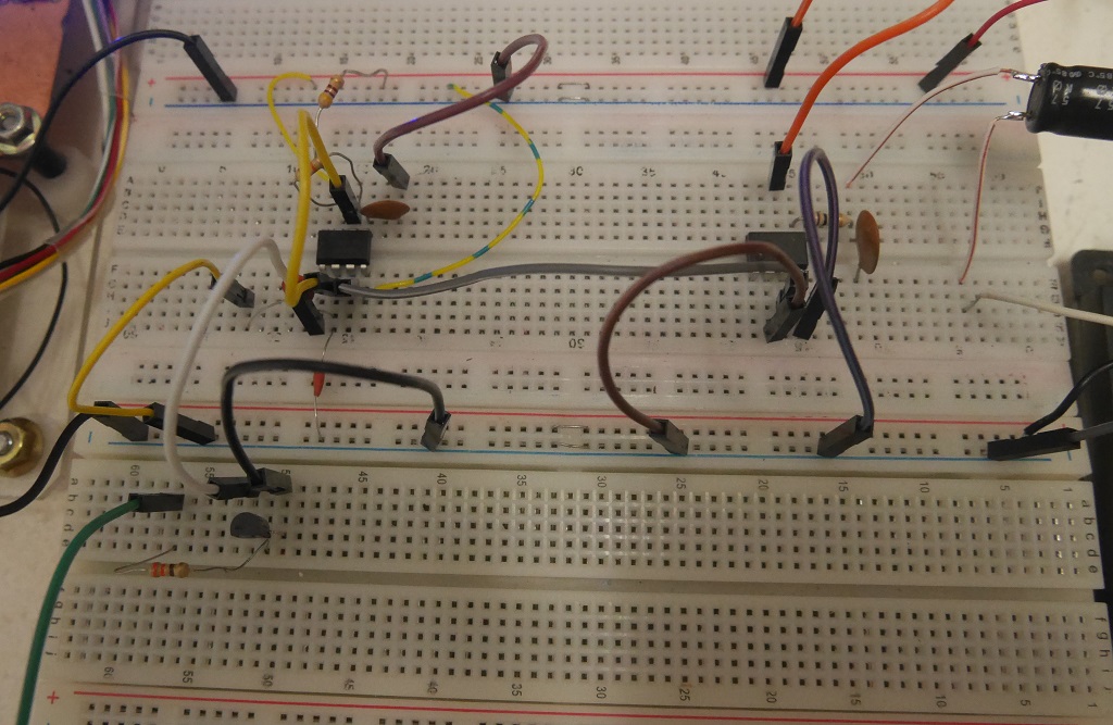

Le schéma:
Le montage en l'air en attendant de graver son PCB
PS: oubli dans le schéma du NE555, il faut relier la pin2 à la 6.
Merci pour l'idée, je me suis bien amusé à bricoler ce truc
Le schéma:

Oui, le schéma d'au-dessus, multivibrateur à NE555 modifié pour être commandé par le PIC et LM386 pour l'ampli BF. J'ai juste modifié la prog pour changer le son.
J'ai fait la plaque, reste le boitier qui sera relié au premier.
