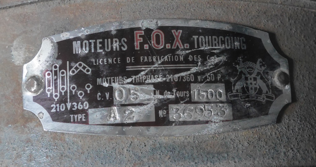

Bonjour tout le monde,
Demande de conseil avant achat.
Ca fait quelques temps que je me cherche une scie alternative, je suis enfin tombé sur une pas très loin de chez moi mais elle est en 380 et je n'ai que le 220.
Il semblerait que comme indiqué sur la plaque le moteur puisse fonctionner en 220 ou 380 suivant le branchement mais avant de l'acheter je voudrai être sur de mon coup. Voici une photo de la plaque.

Salut!
Doit être vieux ton moteur!! 210 ou 360!!
Mais oui, sur variateur ton moteur tourner devrait!

bonsoir,
ton moteur peu fonctionner qu'en 360c ou 210 mais en triphasé, donc obligatoirement sur un variateur genre chinois.

Merci pour vos réponses,
Oui la scie est vieille, j'aime les vieille machines. C'est pour çà qu'elle m'intéresse, retapée elle sera magnifique.
Donc j'ai eu de faux espoirs, achat d'un moteur 220/1500tr ou d'un variateur, pour un petit moteur comme celui-ci pas besoin d'un gros je suppose.

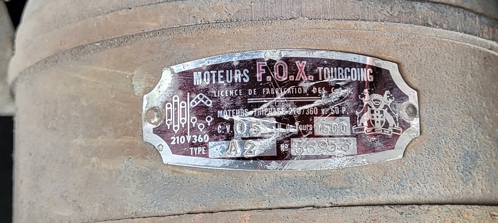

Hello,
Je viens encore quémander des conseils, je suis complètement néophyte en moteurs tri.
J'ai acquis la scie, elle tournait chez le serrurier qui me l'a vendue, en 380. J'ai branché mon altivar dessus et rien ne bouge, normal je me dis il faut que je passe en 3x220.
Donc passer avec trois barettes verticales, vous me dites si j'ai raison, je préfère demander avant de faire fumer ...
Je démonte et je tombe sur ce bornier, pas assez de barettes cuivre, je peux toujours en fabriquer une de plus.
Mais cette tige filetée au milieu ? elle gêne pour la mise en place de la barette centrale, je la branche avec les deux plots verticaux du milieu ? Ca ne m'a pas l'air d'être un bornier et du coup je ne sais pas quoi faire.

Re: Elucubrations autour d'une scie alternative
Original comme bornier pour un moteur asynchrone...220-380, c'est la premère fois que je vois ce modèl, il ne doit pas être tout jeune.
Tu peux utiliser les deux barrettes pour les deux de côté (comme montré sur la plaque moteur) et un fil en 2.5 pour les deux bornes qui sont éloignées en n'omettant pas d'isoler le bout de fil, la tige filetée du milieu sert à la fixation du boitier du bornier, si tu l'as encore.
Ton moteur doit être assez ancien, aussi je ne vois pas les repères habituels pour les enroulements.
Je te recommande de numéroter les bornes pour éviter une erreur de branchement (une fois les fils et barrettes enlevées).
Normalement on note les entrées (donc côté secteur ou variateur) par U1, V1, W1 et les autres extrémités des enroulements par U2, V2, W2 côté barrettes.
On aura ainsi l'enroulement U1 U2 ; l'enroulement V1 V2 et enfin l'enroulement W1 W2.
Donc si j'en crois la plaque moteur, à gauche: en bas U1 et en haut W2, au milieu: en bas V1 et en haut U2 et enfin à droite: en bas W1 et en haut V2 , si tu as un doute c'est facile à vérifier à l'ohmètre.
Bonne connexion pour demain.
Ouch ! çà ne va pas être facile à poser des étiquettes sur certains fils, il y en a qui sont vraiment très courts. Mais je vais faire comme tu dis.
Enroulements:
U1 U2
V1 V2
W1 W2
je contrôlerai les continuités avant de poser les étiquettes.
Je n'aime pas trop travailler sans schéma, c'est un peu bosser les yeux bandés
Edit: je viens de faire le schéma: je suis actuellement câblé en étoile, en plaçant les barrettes verticales je vais me brancher en triangle, et les entrées secteur restent sur les mêmes bornes du bas, c'est çà ?
Enroulements:
U1 U2
V1 V2
W1 W2
