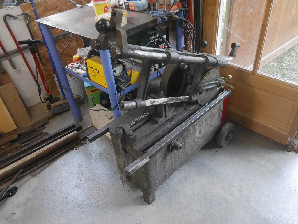

C'est parti pour lui refaire une jeunesse. Démontage total, nettoyage complet, peinture bleu martelé, changement des paliers très fatigués et recâblage électrique.
D'abord des photos de la bête qui doit peser dans les 150kg je présume, même avec les poignées télescopiques et les roues que l'ancien propriétaire a posées c'est lourd à déplacer. La fonte c'est lourd.
Avant démontage:

J'ai commencé le démontage aujourd'hui. Les paliers étaient complètement usés et l'archet avait plusieurs mm de jeu latéral, j'en ai commandé chez Aliex avec des plots graphite. Il a fallu un trait de scie pour pouvoir les enlever.

Tout était recouvert d'une épaisse couche de cambouis, démontage complet de la scie, passage au karcher et peinture bleu martelé.

Mise en place des nouveaux paliers bronze/graphite. Il a fallu les reprendre un peu au tour pour les faire rentrer.

Mission terminée, la mamie tourne comme une horloge.
Je vais enfin pouvoir commencer mes porte-outils pour le Crouzet Very Happy
