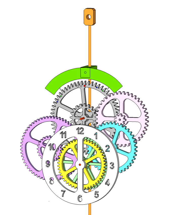

Message  F6FCO Lun 20 Mar 2023 - 17:50
C'est comme tu veux, çà ne me dérange pas du tout Very Happy
Voici ou j'en suis, reste à voir si je peux faire un bâti qui tient tout çà sans conflits d'axes.
L'ancre n'a pas de corps mais c'est voulu, je ne sais pas encore comment je vais la fabriquer et il se peut qu'elle change de place car le balancier tombe juste derrière les axes, je vais peut-être le décaler.
Je prends mon temps car pour l'instant je profite du beau temps pour faire mon boulot dehors (10 stères de bois à couper et refendre) avant d'aller démarrer la CNC à l'atelier.
Concevoir une horloge squelette en bois - Page 9 Horlog21Concevoir une horloge squelette en bois - Page 9 Horlog22

Message  seb92 Lun 20 Mar 2023 - 19:56
… homme blanc couper beaucoup de bois… l'hiver prochain sera rude Laughing
c'est assez aléatoire les images… mais en réactualisant la page c'est bon ça passe.
Super ! ça prends vraiment forme finale, avant de passer à la découpe cheers
Ma simple réaction, c'est comme tous les pignons sont montés en empilement successif ça va faire une épaisseur conséquente, et donc un bâti profond… mais si ça te plait comme ça alors c'est tout bon !
Pour mon projet j'essaierai de faire un truc le + étroit possible, parce que 2kg de plomb de lest à 20cm du mur ça va faire un gros porte à faux jaifaim

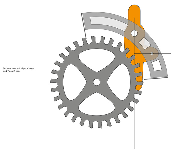

Message  seb92 Lun 20 Mar 2023 - 20:06
F6FCO a écrit:L'ancre n'a pas de corps mais c'est voulu, je ne sais pas encore comment je vais la fabriquer et il se peut qu'elle change de place car le balancier tombe juste derrière les axes, je vais peut-être le décaler.
c'est pour ça que j'ai dessiné le mien en décalé (j'ai rien inventé, je copie un principe) et un positionnement des pignons tel qu'aucun axe ne traverse un pignon.
Concevoir une horloge squelette en bois - Page 9 Ok_anc10

Message  F6FCO Lun 20 Mar 2023 - 23:24
J'ai vu ce principe sur d'autres horloges, pour les pignons je l'ai retourné dans tous les sens et n'ai pas trouvé moyen de faire autrement ou alors il faudrait redessiner certaines roues en changeant leur diamètre. Ceci dit pour l'instant l'ensemble des trains et balancier compris ne dépasse pas les 140mm d'épais. Ce qui rajoute de l'épaisseur à l'ensemble c'est surtout le balancier à l'arrière, je vais voir pour le passer sur le coté mais çà m'embête car çà va casser la symétrie de l'ensemble.

Message  seb92 Mar 21 Mar 2023 - 9:56
et tu n'a pas représenté le tambour d'enroulement de la corde du poids… qui va encore rajouter de l'épaisseur à l'ensemble…
seb92
seb92
Messages : 1369
Points : 1799
Localisation : 92
Concevoir une horloge squelette en bois - Page 9 Empty Re: Concevoir une horloge squelette en bois
Message  F6FCO Mar 21 Mar 2023 - 10:04
Non, je pourrai le caser dans l'espace vide sur l'axe violet. On n'est pas dans S.A.S. et ce n'est pas l'horloge extra-plate de Malko Linge Very Happy  (pour connaisseurs), 140mm balancier compris çà me semble honnête.
Ce qui me pose problème avec cette architecture c'est surtout la forme du bâti avec un balancier qui se balade à l'arrière, j'y réfléchis.
Elle fait quelle épaisseur ta comtoise ?

Longueur du pendule 1 mètre,  donc facile à gérer, du moins dans le rapport des roues dentées.
Ce n'est pas pas hasard que de vieilles pendules ont cette longueur de pendule.
Ensuite il y a les conditions d'utilisation, la forme du balancier et de son poids, et l'environnement qui influe sur le battement. Généralement il est effectif qu'on ce ballade entre 0,9 m et 1 m.

C'est bien ce que je trouve par les calculs mais pas du tout ce que j'ai pu observer en pratique scratch
Je dois avoir une erreur qui est fausse.

Message  momoclic Mar 21 Mar 2023 - 15:04
Chez mes parents il y avait une telle pendule à cette cadence et ces caractéristiques.
Certes le mécanisme en métal, mais elle fonctionne toujours chez ma sœur...
Les frottements...

F6FCO a écrit: Seb, tu pourrais vérifier la longueur du balancier de ta comtoise et la fréquence approximative de balancement d'un coté à l'autre ?
• Le balancier fait 1160 mm (de l'attache haute // à l'extrémité de la tige filetée de réglage en bas) à 1 ou 2 cm près vu que je ne veux pas démonter les plaques de déco du mécanisme ni le cadran… et que j'avais passé un certain temps à tout caler…
• En bout de balancier j'ai 9,5 cm de débattement en tout (je te laisse faire le calcul de l'angle scratch
Il y a une petite masselotte d'équilibrage réglable derrière le balancier.
• Pour le battement… pas facile d'évaluer… je dirais que c'est en-dessous de la seconde ? mais pas de beaucoup…
il faudrait un métronome pour être + précis… j'en ai pas.
J'ai pas testé longtemps car elle n'est pas remontée… d'ailleurs faudrait peut-être la remonter de temps en temps ?
Je ne la fait plus fonctionner depuis… au moins 10 ans Embarassed
