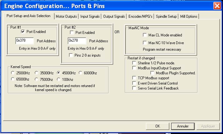

je suis passé voir mon nouveau PC reconditionné, un DELL avec un disque dur SSD beaucoup + fiable, rapide, récent…
le réparateur y a cloné mon ancien disque ; il a branché ce nouveau PC sur un écran, je retrouve ma config d'avant, Cambam et Mach3 s'ouvrent et se lancent sans problèmes.
La tour est au même format que mon ancienne (c'était une des conditions que j'avais précisé pour qu'il rentre sans modifications dans son établi / socle de ma cnc) et il est + léger (7kg au lieu de 10)
Mais, pas de prise DB25 pour le port //… il doit recevoir demain un câble adaptateur USB d'un côté et DB25 // de l'autre pour le raccordement initial au boitier de ma cnc.
C'est ce fameux "câble adaptateur" qui m'interpelle… il m'assure que la compatibilité est assurée… vous confirmez ?
Je lui fais confiance… mais dans le doute… je vous pose la question.
J'ai évoqué une mise en place à l'atelier pour vérification que tout fonctionne… et une petite démo si tout va bien

Non, ça ne marchera pas, ce type de câble ne fonctionne que pour les imprimantes !
2 options, soit mettre une carte PCI > // et continuer en port //, ou mettre un adaptateur USB-// fait pour les CNc comme un UC100USB par exemple. L'adaptateur USB - // (ou ETH - //) est préférable à l’utilisation du port // direct (plus fiable et plus performant, fonctionne sur toutes les versions de Windows)
http://www.shop.cncdrive.com/index.php?productID=310
note qu'un UC100 ce n'est pas juste un adaptateur, c'est carrément une carte d'axe, c'est lui qui génère les signaux moteur à la place de Mach3 ainsi que pas mal d'autres choses (tu n'es donc plus dépendant des perf du PC, ni des "caprices" de Windows)
http://www.metabricoleur.com/t10567p9-question-parcours-d-outil#205962
Si tu veux absolument rester en port // direct, voila le type de carte qu'il faut installer
https://www.csl-computer.com/parallel-port-pci-karte.html?utm_source=Google_Merchant_Center&utm_medium=Preisvergleich&utm_campaign=Google_Merchant_Center&___store=csl_french&gclid=Cj0KCQiA2-2eBhClARIsAGLQ2RlL6G0l0vfVzxwcoMT-13uTaWbWAZKXLbrCafSNHp4AeAHVBXWeyscaAqQYEALw_wcB
par contre, il faudra configurer son adresse dans Mach3, car il est configuré pour utiliser le port // par défaut de la carte mère, la carte PCI n'aura pas la même adresse que la carte par défaut.

Dans ce cas, l'ajout d'une carte controlleur PCI -> DB25 sera forcement possible pour un surcout minime
Le problème c'est qu'elles ne fonctionnent pas toutes avec Mach3 pour une raison inconnue, c'est donc un peu la loterie.
Hormis si c'est une question de finances, une carte d'axe reste préférable au port // direct question fiabilité/performances.
Je vais retourner voir le réparateur demain et le "brancher" sur le forum pour bonne lecture et deviser ensemble suivant tes conseils !
Si tu choisis la carte PCI>//, voila les infos dont il aura besoin:
- Une fois la carte installée, il faut aller dans les propriétés de la carte PCI>// dans le gestionnaire de périfs et il faut noter son adresse, par exemple ici B000
ensuite, lancer Mach3 avec ton profil machine habituel et aller dans le menu Config/ports&pins - onglet Port Setup
Dans Port#1, entrer la nouvelle adresse à la place du 0x378
Attention, il ne faut pas taper le "0x" ; dans le cas de l'exemple il faudrait simplement taper b000 puis cliquer sur OK (ne pas taper sur la touche Entrée, sinon ça ferme la fenêtre sans enregistrer le choix). Rouvrir la fenêtre pour voir si la nouvelle adresse à bien été acceptée.
Si tu choisis plutôt un UC100, il y a un installeur qui fait tout le job et installe, drivers USB, plugin pour Mach3 et qui fait même la mise à jour du firmware de la carte pour peu que le PC ai un accès internet (au moins temporaire)
Ensuite, tu utilise le même profil que d'habitude mais tu dis simplement à Mach3 d'utiliser l'UC100 à la place du port // lors du démarrage.
http://www.metabricoleur.com/t21794-mise-en-service-carte-uc-100#429794
