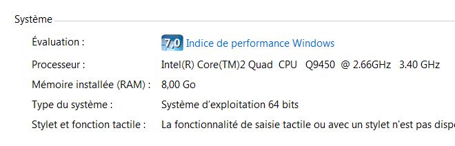

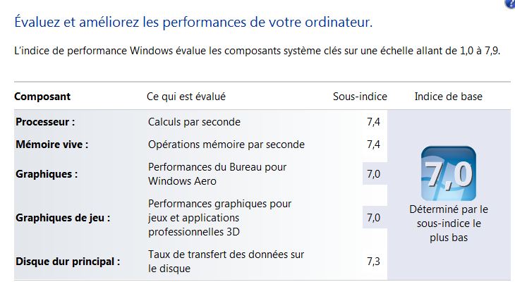

Tiens, David, tu es définitivement passé à windows 7 Very Happy ?
Non, pas du tout, j'en suis encore loin ; je l'ai mis pour le scanner 3D, 3Go de RAM ça ne suffit pas sous XP pour les gros scan. Pour l'instant c'est la seule chose qui est installé dessus.
Je viens de faire un test pour voir ce que ça donne comme indice avec mon vieux PC ; ce n'est pas si mal finalement.

Re: un nouvel ordi
Coucou David,
Mais bien sûr qu'il est pas si mal ton PC, très bien même!
Sur mon ancien fixe, j'avais des indices similaires (respectivement 7.3-7.5-7.0-7.1-7.4) à la fin quand j'avais mis le ssd, en achetant tout d'occase il m'était revenu à moins de 400€ (sans écran), c'est fou ce que c'est devenu accessible en quelques années!
Lionel
