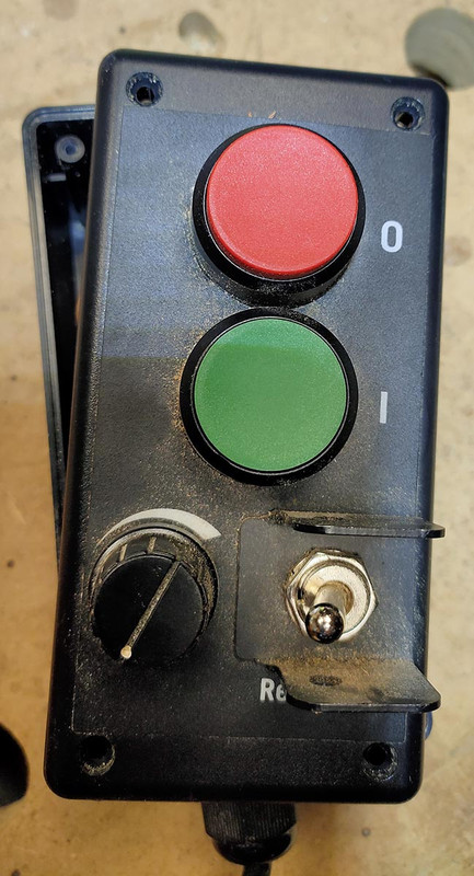

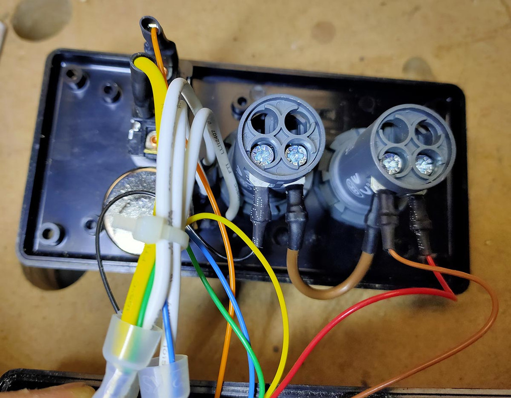

J'ai un souci avec mon tour qui n'est plus sous garantie. C'est un clone du modèle Magma/MIDITEC FU-175, comme l'Axminster AP350WL, un tour 750W avec variateur de fréquence. Je l'utilise avec bonheur depuis 3 ans.
Pourtant, depuis quelques jours j'ai constaté de petits problèmes de démarrage : quand j'appuyais sur le bouton NO, rien ne se passait, alors que l'afficheur du variateur passait bien de 0 à la fréquence de fonctionnement. Jusqu'à ce soir, un appui sur le bouton NF permettait de revenir à la normale (le bouton NO refonctionnait normalement). Mais depuis ce soir, cette petite astuce ne marche plus.
C'est donc soit le variateur, soit les boutons de commande, enfin surtout le bouton NO.
Sauriez-vous me rappeler le fonctionnement de ces boutons ? Car je ne le comprends pas. Voici ce que je constate :
> Variateur non branché sur le secteur : les 2 pôles du bouton NO sont en circuit ouvert (donc normal). Mais quand j'appuie sur le bouton NO : rien ne change !
> Variateur branché sur le secteur : les 2 pôles du bouton NO sont en court circuit même sans avoir appuyé sur le bouton ON. La différence, c'est qu'il y a une tension de 15V.
Ce qui m'inquiète, c'est que les boutons sont de la marque ABB, donc normalement qualitatif, de même que le câblage et le connectique. Donc je me demande si ça ne viendrait pas plutôt du variateur. Je vais demander sa doc au fournisseur.
Merci pour votre aide. Le tournage me manque !  Very Happy

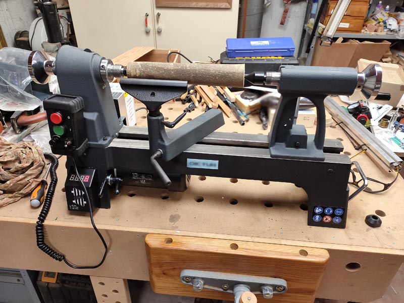

Le tour en question
Souci avec mon tour ! boitier de commande ? Variateur ? IMG20200120160553c1s

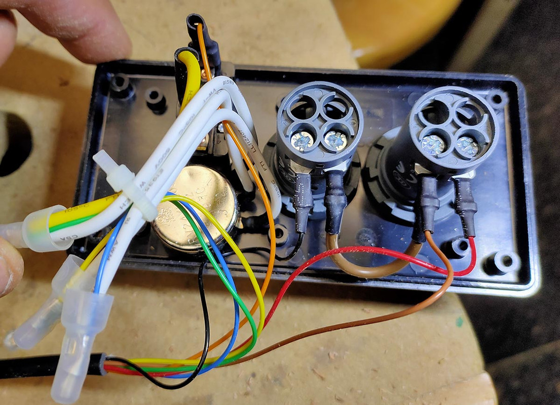

Souci avec mon tour ! boitier de commande ? Variateur ? IMG20221205112718c1s
Souci avec mon tour ! boitier de commande ? Variateur ? IMG20221205112806c1s

PS : j'ai rajouté des photos dans le 1er post.

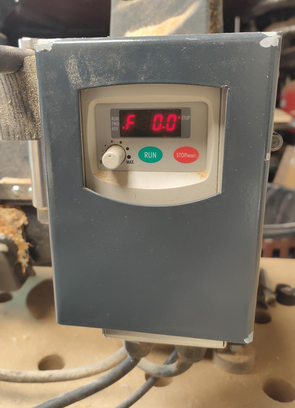

J'ai démonté le variateur qui est de marque Delta (Taiwan) : un VFD007S21A que j'ai trouvé par ici, avec le manuel. Et vu ce dernier, c'est du matériel plus que sérieux !
https://deltaacdrives.com/delta-vfd007s21a/
J'ai commencé par vérifier la continuité des fils : OK rien à signaler. Avant de me pencher sur les boutons, je retente un démarrage : et là le tour ... tourne ! cheers
J'ai donc bien un faux contact, soit au niveau des connecteurs, soit au niveau du câble lui-même. Pas facile à traquer ....
Le variateur
Souci avec mon tour ! boitier de commande ? Variateur ? IMG20221205140256c1s
Souci avec mon tour ! boitier de commande ? Variateur ? IMG20221205140320c1s

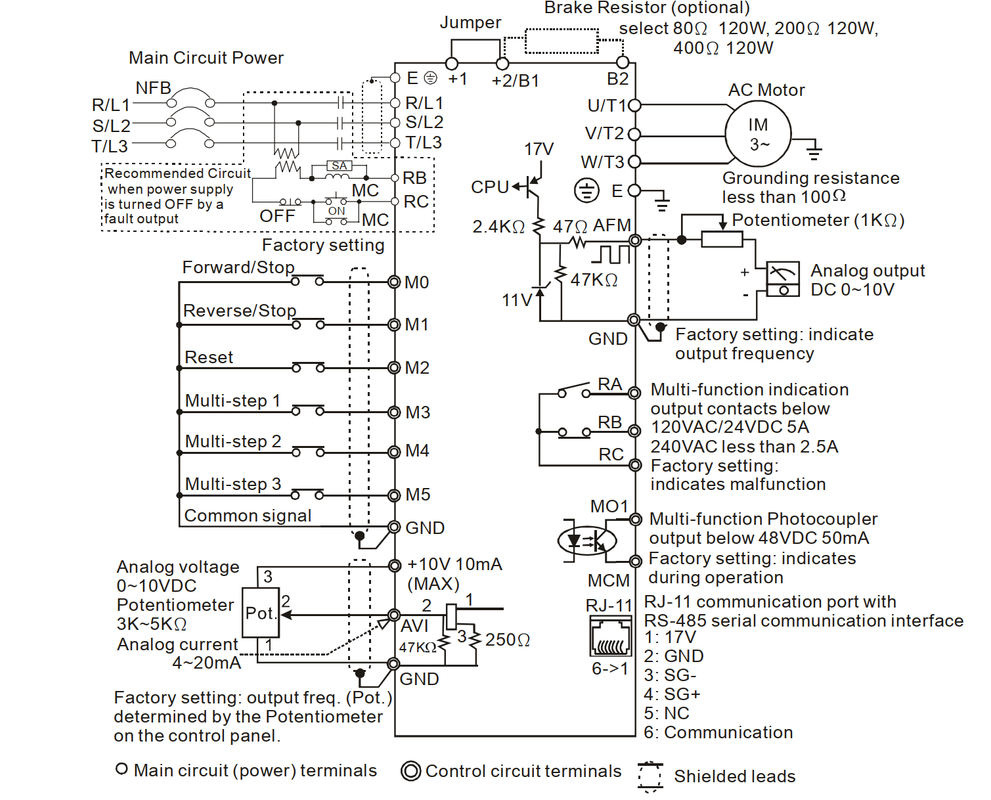

A la demande de Michel, voici le schéma de l'inverter :
Souci avec mon tour ! boitier de commande ? Variateur ? Foxit-Reader-l4-Yyfw03-Vn

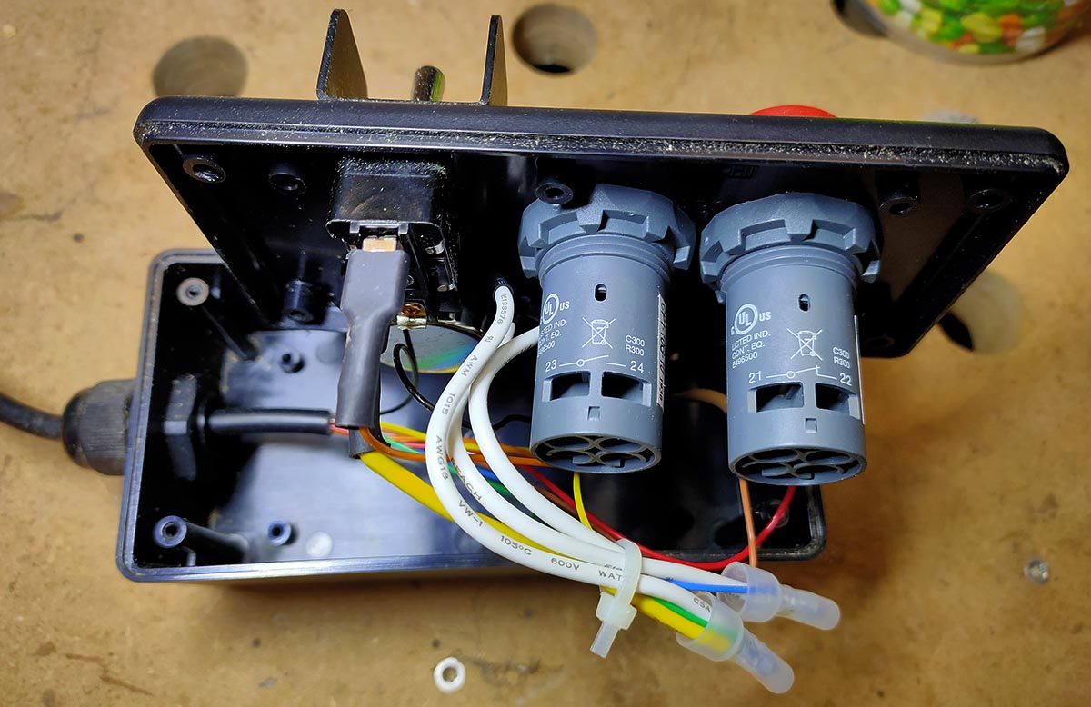

Message  FMJ Mar 6 Déc 2022 - 14:53
le boîtier de commande
Souci avec mon tour ! boitier de commande ? Variateur ? IMG20221206144213c1s

Pour le schéma élec, il y en a beaucoup dans la doc. Le mieux serait de la regarder par ici (il y a Delta VFD-S-User-Manual en bas de la page) : https://deltaacdrives.com/delta-vfd007s21a/

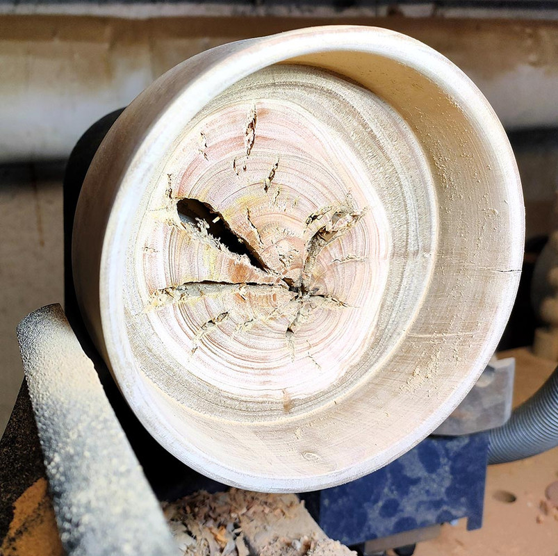

La boîboîte en cours. Bizarre hein ?!!! Very Happy Le tout étant de ne pas se la faire péter dans la tronche !!!
Souci avec mon tour ! boitier de commande ? Variateur ? IMG20221206143830c1s

Souci avec mon tour ! boitier de commande ? Variateur ? Empty Re: Souci avec mon tour ! boitier de commande ? Variateur ?
Message  dan25 Mer 7 Déc 2022 - 21:03
a FMJ
j'ai eu un cas similaire qui ma fait chercher la panne un bon moment. Fil coupé à l'intérieur de sa gaine intacte. Le fil faisais contact même en le manipulant et de temps en temps ne laissait plus passé le courant.

Message  FMJ Sam 10 Déc 2022 - 9:17
Bonjour, j'ai quelques urgences de Noël sur le feu que je dois avancer. Je me repencherai sur le tour un peu plus tard. Je vous tiens au courant. Merci

Message  FMJ Lun 12 Déc 2022 - 9:46
Roland m'indique qu'il a déjà eu un souci avec ce tour : ils ont changé l'interrupteur (le BP ?) qui était trop sensible à la poussière.
Je vais tenter un coup de soufflette en profondeur + isoler un peu mieux le boîtier.
Il est vrai que je tourne essentiellement que du bois sec, avec la poussière qui va avec !
