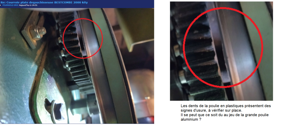

Re bonsoir Eric,
On essayera de t'aider au mieux.
Les photos bien nettes des endroits qui posent problème sont importantes pour nous aider à comprendre car nous ne sommes pas deva,t la machine, merci à toi de faire de belles images.
Exemple de ce que l'on peut voir à distance sur des photos:
![Courroie plate degauchisseuse BESTCOMBI 2000 kity Bestco10](https://i.servimg.com/u/f33/20/30/98/23/bestco10.png)
Ces machines sont simples, ne t'inquietes pas, il suffit d'être méticuleux et patient, des photos précisent avant démontage sont importantes aussi !!!

Re: Courroie plate degauchisseuse BESTCOMBI 2000 kity
j'avais pas remarqué l'usure sur la poulie crantée, tres judicieux cet oeil de lynx !
J'ai déjà changé la poulie de dégauchisseuse avec la bague de compensation (qui se trouve fixé sur le moteur bloqué par une clavette) Donc j'avais la vue sur les poulies en cause.
Je redémonterai tout ca pour des photos plus nettes que j'ai prise de nuit avec mon tel portable ! Je vais essayer d'etre plus performant pour vous guider au mieux dans votre démarche !
Merci encore a vous pour prendre de votre temps !
![Courroie plate degauchisseuse BESTCOMBI 2000 kity 1f609](https://2img.net/i/fa/twemoji/16x16/1f609.png)
effectivement , 2mm de plus pour la largeur de courroie c'est pas le problème ( sur la photo elle parait beaucoup + large ) mais par contre quand je disais il y a toujours du jeu sur cette poulie , je parlais de 2 ou 3 mm mais pas d'1 cm
ayant la même kity , j'avais remarqué ce jeu dès le début et même si j'avais pas de souci de courroie , j'ai usiné une bague en bronze au tour pour éliminer ce jeu qui me plaisait pas .
pour la poulie crantée , je laisserais comme ça , c'est pas grave !
a la rigueur , mets un coup de tiers-point .
Bonsoir Buchsbaum et merci pour ta réponse;
Je comprends tout a fait qu'il s'agisse d'un problème d'alignement, je le constate en faisant tourner la poulie du bas à la main, la plus grande, et immédiatement la courroie passe sur le bord de cette poulie à la limite de "sauter". Justement pour aligner la poulie il faut que cette derniere sorte, donc il me faut je pense mettre un cylindre pour permettre cet alignement. C'est la solution que je cherche pour permettre cela.
Bonsoir Eric,
La bague que tu vas mettre règlera le jeu axiale de la grande poulie et la mettra en face de la petite, c'est une bonne chose.
Mais:
Dans mon croquis, même sans jeu axiale, la courroie sautera quand même si la grande poulie n'est pas parallèle à la petite et ceci est possible si l'axe qui supporte la grande poulie est tordu ou faussé ou si la platine qui la supporte à du jeux par rapport à la machine ou si tout simplement elle est fixée de travers.
Je te conseille de vérifier ces éléments![Very Happy](https://2img.net/i/fa/i/smiles/icon_biggrin.png)
Mais:
Voici une vidéo qui présente les réglages nécessaires au bon fonctionnement d'un entrainement par courroies :
ICI
elle tourne pas vite , aucun risque de chauffe
tu peux faire une empilage de rondelle pour aligner la poulieFOURNIOLS ERIC a écrit:Bonsoir Buchsbaum et merci pour ta réponse;
Bonjour et encore une fois merci a vous pour vos réponses et vos suggestions !
Je vais tester ca oui dès que je rentrerai chez mes parents. Vérifier déjà que l'axe ne soit pas tordu, avec le plan que j'ai je vois que c'est pas compliqué maintenant a tout démonter, et pour les rondelles a voir une fois démonté. Je me rendrai plus compte quand tout sera déposé pour voir si je peux y mettre des rondelles !
je vous tiens au courant, merci encore et si je ne vous ai pas d'ici là passez de bonnes fêtes !
Au plaisir de vous lire !
Eric
Je rentre de chez mes parents et apres avoir trouvé une rondelle adaptée et assez large j'ai tout démonté pour tout réaligner.
Le problème semble réglé aux premiers essais. Une photo pour vous faire voir tout ça et pour vous remercier pour vos réponses respectives ! Bonne fete de fin d'année à vous. Bonne continuation sur les réseaux !
Au plaisir
![Courroie plate degauchisseuse BESTCOMBI 2000 kity Img_2016](https://i.servimg.com/u/f24/20/46/54/75/img_2016.jpg)
Au plaisir
